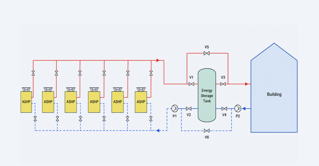

Состав системы. Шесть тепловых насосов «воздух-вода» в специальном исполнении: теплопроизводительность 146 кВт, холодопроизводительность 130 кВт, потребляемая мощность 37 кВт в режиме отопления и 41 кВт в режиме охлаждения. Хладагент R410A, рабочий диапазон наружных температур от −25 до +45 °C, температура воды 45 °C на отопление и 5 °C на холод. Аккумулирующий бак — 1010 м³, в модели разбит на четыре вертикальных температурных слоя, теплоизоляция пенопластом толщиной 100 мм. Дополнительно — циркуляционные насосы, регулирующая арматура и фанкойлы в помещениях.
Алгоритм работы. С 23:00 до 07:00, в зоне низкого тарифа, тепловые насосы работают на полной мощности и заряжают бак: зимой горячей водой, летом — охлаждённой, объём заряда рассчитывается по прогнозу потребности на следующие сутки. С 08:00 до 18:00 здание обслуживается преимущественно из бака; насосы включаются только в часы среднего тарифа и только при нехватке запасённой энергии.
