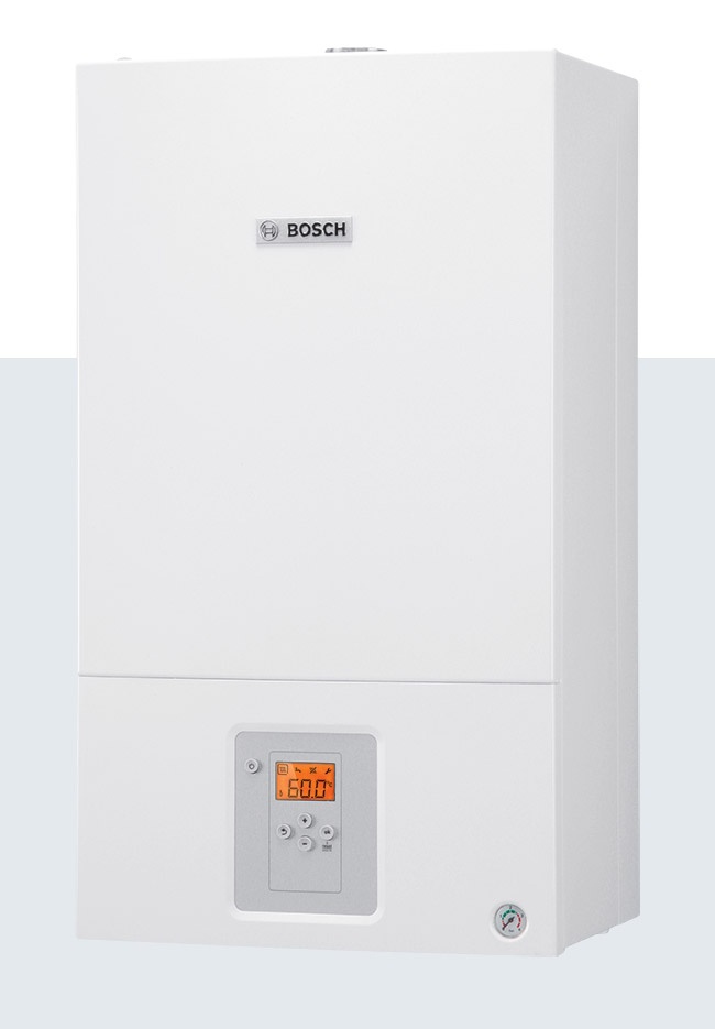

Особенности использования настенных котлов в российских условиях. 11/2014. Фото 1
Бытовой котел Bosch GAZ 6000W, производство — Россия

Бытовая серия настенных котлов представлена моделями Bosch GAZ 6000 и Buderus Logamax U072, которые разработаны специально для российских условий эксплуатации. Котлы выдерживают колебания давления газа в сети от 10,5 до 16 мбар и неприхотливы к перепадам напряжения от 165 до 240 В при 50 Гц

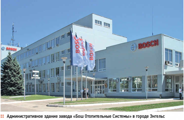

В России до недавнего времени практически отсутствовало производство и, как следствие, разработка настенных котлов. С июля 2014-го года компания ООО «Бош Термотехника» запустила собственный завод по производству настенных котлов в городе Энгельс Саратовской области. Новое предприятие площадью 8000 м2 на сегодняшний день выпускает как бытовые, так и промышленные модели котлов.
Бытовая серия представлена котлами Bosch GAZ 6000 и Buderus Logamax U072, которые разработаны специально для российских условий эксплуатации. Котлы выдерживают колебания давления газа в сети от 10,5 до 16 мбар без дополнительных настроек со стороны технического специалиста, и неприхотливы к перепадам напряжения от 165 до 240 В при 50 Гц. Газовые котлы испытывались под пристальным наблюдением в течение двух отопительных сезонов в разных регионах России. При заводе также создан отдел исследований и разработок, который занимается разработкой котлов специально для нужд российского потребителя, и в состоянии оперативно совершенствовать конструкцию котлов в зависимости от требований рынка. Все инженеры и рабочие завода прошли обязательную стажировку на заводах Bosch в Германии.
Новое предприятие компании ООО «Бош Термотехника» площадью 8000 м2 расположено в городе Энгельс Саратовской области, и на сегодняшний день выпускает бытовые и промышленные модели котлов

Примечательно то, что в современном многоквартирном доме для отопления квартиры площадью 120 м2 12 кВт будет более чем достаточно. Максимальная мощность котла в 24 кВт будет использоваться только для нагрева воды для ГВС в проточном режиме.
При разработке котлов GAZ 6000 инженерами Bosch была учтена данная особенность российского рынка, поэтому на рынок были введены котлы, мощность которых была разделена по отоплению и ГВС. Мощность котла по отоплению составляет 12 кВт, а по ГВС — 18 кВт. Таким образом, потребление газа в пиковом режиме отопления будет рассчитываться исходя из мощности котла 12 кВт, а при расчете потребления газа по ГВС применяется коэффициент единовре- менности, который зависит от общего числа котлов. Такое решение существенно облегчит жизнь застройщикам.
