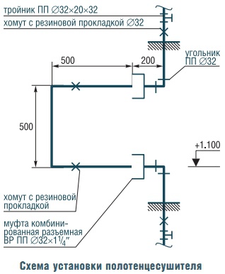

Один из недостатков полипропиленовых труб заключается в наличии значительных тепловых удлинений при высоких температурах горячей воды. В связи с этим на водопроводе ГВС устанавливаются компенсаторы. В жилых домах, где система горячего водоснабжения идет с циркуляцией по стоякам, необходимы устройства одновременно и компенсаторов, и полотенцесушителей на стояках, но это не очень удобно и неэстетично.
В случае устройства стояков с полотенцесушителями без компенсаторов в месте присоединения возникают напряжения, ухудшающие работу труб. Этот недостаток был устранен путем применения армированных полипропиленовых труб, коэффициент теплового удлинения которых на порядок ниже. Как показал опыт применения, полимерный патрубок в 20 см перед полотенцесушителем компенсирует тепловые удлинения, возникающие в стояках из армированного полипропилена.

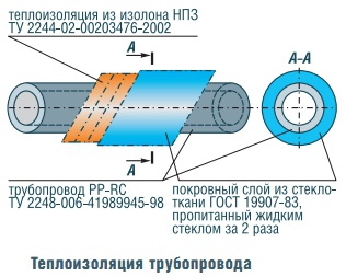

Решением проблемы может послужить вариант изоляции, разработанный специалистами Управляющей компании. Покрытие полипропиленовых труб суфлоном (изолоном) или другим полимерным изоляционным материалом с обертыванием стеклотканью, пропитанной жидким стеклом, позволяет обеспечить тепло- и гидроизоляцию труб. Такая конструкция не горит и обладает некоторой жесткостью к механическим повреждениям.
В последние два года эта изоляция применяется при капитальном ремонте санитарно-технических систем холодного и горячего водоснабжения. Как показывает опыт применения, конструкция оправдывает себя. Единственным ее недостатком является повышенный износ стеклоткани. Жидкое стекло оказывает размягчающее действие, в результате чего при длительном воздействии на изоляционное покрытие стеклоткань начинает растрескиваться.
