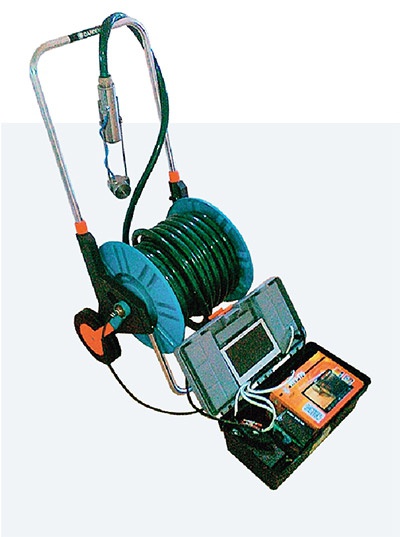

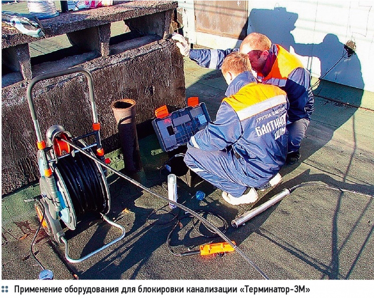

Применение оборудования для блокировки канализации «Спрут»

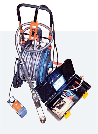

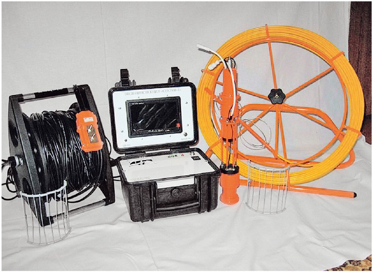

Оборудования для блокировки канализации «Терминатор-3М»

В состав устройств по ограничению водоотведения, как правило, входят зонд с видеокамерами, который зачастую называют спускаемым аппаратом, пульт управления, источник питания, монитор, зарядное устройство, катушка и кабель питания, а также монитор. После проведения всех работ заглушка прочно фиксируется, и должник уже не может смыть туалет или спустить воду из ванной. Герметичность перекрытия составляет 90 %.
В такой ситуации должник почти всегда либо оплачивает долги, либо договаривается об их реструктуризации.
Максимальная глубина, на которой возможно установить заглушку, у разных производителей различна. Она варьируется от 30 до 96 м. Стоимость таких устройств находится в интервале от 160 до 350 тыс. руб. Существенный разброс цен объясняется несколькими факторами. Прежде всего, происхождением комплектующих. Если оно зарубежное, то конечная стоимость прибора будет, естественно, выше, чем при покупке отечественных аналогов. Во-вторых, большое значение играет глубина установки заглушки: чем она больше, тем длиннее кабель, а, следовательно, установка для проведения работ в многоэтажных домах будут дороже, чем в домах малоэтажных.

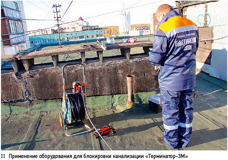

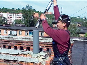

Перекрытие канализации производится с крыши или чердака здания. В домах, имеющих чердаки, как правило, нет прямого доступа к необходимому стояку. В силу этих причин в чугунных стояках просто вырезают техническое «окно», а трубы из полипропилена затем просто расстыковываются.
Зонд вводят непосредственно в канализационный стояк. При помощи камер, зная номер квартиры и этажа, оператору несложно точно определить необходимый отвод стоков канализации в квартире неплательщика. Во время ограничения вода продолжает уходить в канализацию, но при этом более густая субстанция остается. Процесс установки заглушки занимает немного времени — до 60 минут. Все зависит от опыта специалиста и погодных условий. В летнее время, например, специалист за смену может ограничить водоотведение в 12-ти квартирах. Снять такое ограничение возможно также при помощи данного оборудования.
С установкой устройств с легкостью справится и один человек, но, поскольку согласно правилам безопасности на крыше зданий и сооружений разрешено работать лишь вдвоем, все необходимые операции по ограничению производятся двумя сантехниками, для которых даже не требуется специальное обучение. Достаточно лишь прочитать инструкцию. Многие компании-производители сегодня к оборудованию прилагают и специальную видеоинструкцию, которая входят в стоимость комплекта.
