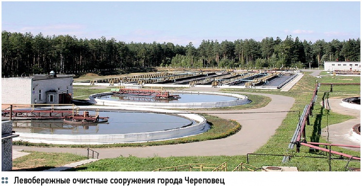

Практический опыт: рассмотрим блок механической очистки на очистительной станции Водоканала города Череповца. Сточные воды поступают по двум коллекторам в приёмную камеру к зданию решёток. Пройдя их, стоки собираются в общий канал, а затем распределяются на две горизонтальные песколовки, предназначенные для удаления из жидкости минеральной части взвеси. Затем сточная вода попадает в две распределительные чаши, из которых распределяется на шесть первичных отстойников, где происходит процесс осаждения грубодисперсных веществ. Сбор осветлённой воды производится в лоток через водослив, в качестве которого используется стенка сборного периферийного лотка, расположенного внутри отстойника. Плавающие вещества с поверхности воды удаляются через жироловку в жиросборник и далее утилизируются. Осадок, выпавший после сбора, собирается илоскрёбом в приямок отстойника и самотёком через систему колодцев поступает в илоуплотнители. Регулировка выгрузки осадка из отстойника в колодец осуществляется специальными задвижками.

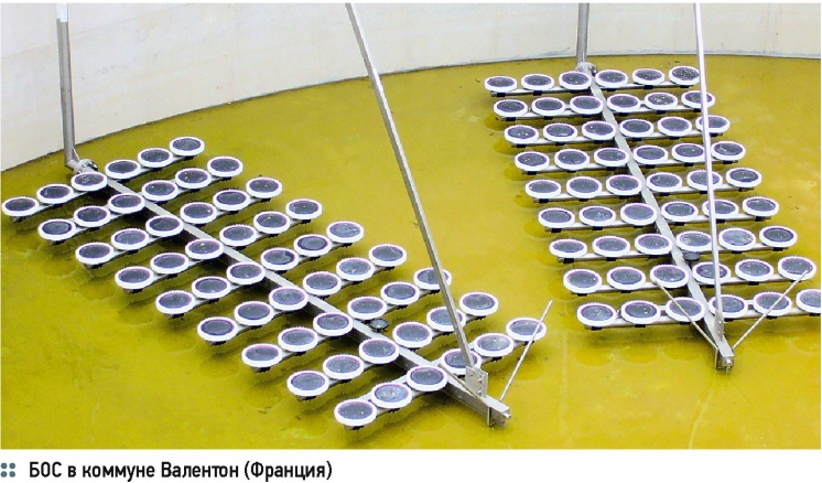

Практический опыт: в 2010 году во французской коммуне Валентон провели реконструкцию очистных сооружений. До проведения работ они принимали 600 тыс. м3 стоков в сутки, а в дождливое время — 1,2 млн м3/сут. После модернизации пропускная способность сооружений увеличилась до 800 тыс. м3 сточных вод ежедневно и до 1,5 млн м3 в непогоду.
На БОС появились новые резервуары, оснащённые современными диффузорами и мешалками. Система была предварительно смоделирована при помощи программного обеспечения компании Grundfos, ведущего мирового производителя насосного оборудования. Данный подход позволил детально проработать схему расположения элементов и тем самым обеспечить однородность потока.
Теперь биологическая очистка стоков в коммуне происходит следующим образом: в главный полипропиленовый коллектор при помощи турбокомпрессора нагнетается воздух. Далее он поступает в распределительные воздуховоды с установленными на них диффузорами на дне резервуара. Через эти элементы происходит насыщение пузырьками кислорода иловой смеси. Сборка системы аэрации и перемешивания происходила непосредственно на дне резервуара: специалисты вручную монтировали каждый диффузор на предназначенное для него посадочное место. Всего на очистных сооружениях установлено 26 360 диффузоров и 64 мешалки. Оборудование включается поочерёдно, за счёт чего и образуется однородная смесь.
«Преимущество подхода Grundfos, ставшее решающим при выборе исполнителя проекта, — сдача системы “под ключ". Специалисты компании обеспечили полный контроль над созданием систем аэрации и перемешивания, — рассказывает Игорь Кинаш, заместитель директора департамента по реализации проектов, ООО "Грундфос”. — Кроме того, оборудование, разработанное инженерами концерна, обладает отличными прочностными и эксплуатационными характеристиками. Диффузоры оснащены жёсткими мембранами из этилен-пропилен монодиена (EPDM), а также имеют встроенный обратный клапан, который обеспечивает быстрое блокирование. В свою очередь, мешалки серий AMD и AMG изготовлены из коррозионно-стойких материалов, благодаря чему способны работать даже в очень тяжёлых условиях».
