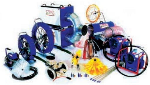

Механический способ очистки систем вентиляции является наиболее эффективным. При этом способе частицы грязи и пыли удаляются с поверхности воздуховода при помощи чистящих машин. Далее, увлекаемые потоком воздуха, создаваемым при помощи вакуумирующих установок, частицы поступают в фильтрующую установку. После фильтрации воздух поступает обратно в помещение. Очистка систем вентиляции от копоти, животных белков, жиров, масел и т.п. производится следующим образом. Специальный раствор наносится на загрязненные поверхности с использованием распылителей низкого давления фирмы AirPower с последующей выдержкой до полного впитывания. При необходимости поверхность смачивают водой.
По окончании выдержки набухшие загрязнения удаляются при помощи очистных аппаратов фирмы AirPower — Reel Master, Master SR/JR, M2001. При этом могут применяться как обычные пластиковые щетки, так и щетки из стальной проволоки. При сильных загрязнениях применяются скребки для жировых отложений. Для наслоенных загрязнений время выдержки и концентрацию увеличивают пропорционально толщине загрязнений.
При сильных загрязнениях применяются щелочные очистители. Очиститель не имеет выраженного запаха, не содержит органических растворителей, не повреждает материал воздуховода, малотоксичен, имеет антикоррозионный характер по отношению к черным и цветным металлам, проявляет антибактериальный эффект. Очиститель создает на поверхности объектов гидрофобную мономолекулярную пленку, значительно упрощающую последующее удаление загрязнений. В стандартный комплект оборудования, необходимый для очистки систем вентиляции, входят следующие установки: очистная машина, фильтрующая установка, вакуумирующая установка.
Все фильтрующие установки, которые выбрасывают воздух обратно в помещение, должны снабжаться фильтрами тонкой очистки воздуха (HEPA-фильтры) с эффективностью 99,97% для частиц размером 0,3 микрона. Исследования, проведенные в Финляндии, показали преимущество механического способа очистки над другими способами, такими как струйный и т.п. Этот способ позволяет производить очистку и дезинфекцию вентиляционных систем любой сложности без демонтажа оборудования.
Универсальность, долговечность, простота в обращении и низкая стоимость оборудования в сравнении с аналогами позволяет сделать данное оборудование «массовым». Оборудование может приобретаться и эксплуатироваться не только компаниями, специализирующимися на очистке систем вентиляции, но и сервисными службами крупных предприятий.

Компания «Венчур» организовала производство таких фильтрующих установок в России. Эти установки не уступают по своим показателям европейским аналогам, а их стоимость в несколько раз меньше. Большие вакуумирующие установки, которые представляют собой высоконапорные вентиляторы, предназначены для создания разряжения в очищаемом участке воздуховода. Это гарантирует, что все загрязнения попадут в фильтрующую установку, а не в окружающий воздух.
Рабочий диапазон вакуумирующей установки AirPower А2001/220В при скорости воздуха в воздуховоде 16 м/с и диаметре 200 мм — до 85 м. С применением более эффективной установки AirPower А2001/380В рабочий диапазон увеличивается до 220 м в воздуховоде диаметром 315 мм с тем же скоростным потоком. Промышленные пылесосы, которые внешне похожи на обычные бытовые пылесосы, используются для очистки компонентов системы вентиляции (центрального кондиционера и его блоков, воздухораспределителей).
Установки для очистки
Тип используемой очистной машины зависит от размера очищаемого воздуховода. При малом диаметре воздуховода может использоваться дрель с присоединенным к ней гибким валом, на конце которого находится щетка или малая очистная машина AirPower M2001. Этот способ идеально подходит для воздуховодов малого диаметра — до 300 мм. При среднем диаметре воздуховода используется установка AirPower ReelMaster.
Ее преимущества — мобильность, питание от 220 Вт и возможность очищать основной диапазон воздуховодов — до 600 мм. При большом размере воздуховодов (до 1200 мм) используется установка AirPower Master SR/JR с пневматическим приводом. Это особенно удобно на больших промышленных предприятиях, где диаметр воздуховода зачастую превышает 1 м и имеется магистральный сжатый воздух. Работы проводились на одном из пищевых предприятий Санкт-Петербурга, специализирующегося на производстве полуфабрикатов. Общая протяженность систем вентиляции — 300 м.
