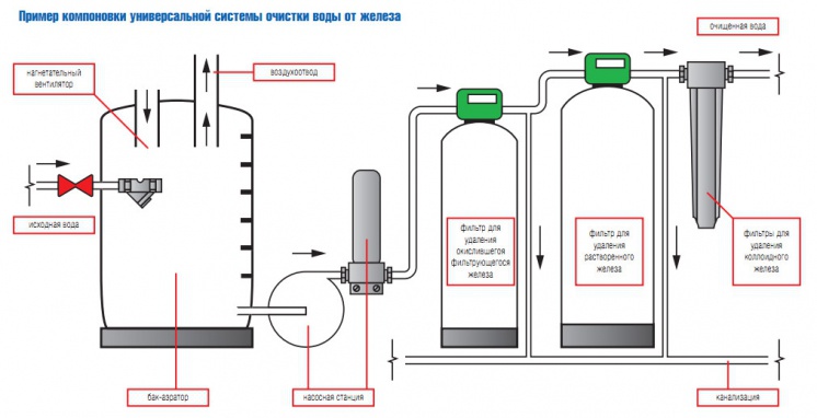

Пример компоновки универсальной системы очистки воды от железа

Ионы железа в растворе при благоприятных обстоятельствах (отсутствие других его форм, определенный состав воды) легко осаждаются на специальных каталитических фильтроматериалах даже при концентрациях до 20 мг/л. Источники воды такого состава — артезианские скважины, которые часто встречаются в Подмосковье. Проблемой очистки воды из скважины является отсутствие в ней кислорода для окисления железа. В такой ситуации прекрасно себя зарекомендовали аппараты сочетающие окисление на основе аэрации и осаждение железа на фильтрматериале типа BirmTM в одном корпусе.
Однако рекомендовать очистку воды от железа на основе одного такого фильтра удается далеко не всегда. Чаще, наряду с растворенным железом, в воде присутствует окисленное железо, железо-органика и бактериальное железо, образующееся в застойных зонах металлических трубопроводов, гидроаккумуляторах различного типа и т.д.
В этом случае необходимо наряду с окислением и осаждением применять фильтрование через засыпки и глубинные микрофильтры, т.е. комплексную систему очистки, состоящую из нескольких последовательных аппаратов.
Наличие в воде сероводорода и сульфидов, концентрации марганца выше 0,1 мг/л, при водородном показателе (рН) ниже 6,8 и ряде других ограничивающих параметров ставят специалиста перед альтернативой использования фильтров с фильтроматериалом — окислителем, требующим непрерывной или периодической регенерации различными растворами (марганцовка, активный хлор) или безреагентной системы со станцией аэрации. По экономическим и экологическим причинам в 90% случаев предпочтение следует отдавать системам без реагентной промывки.
Система очистки воды от железа со станцией аэрации в общем случае включает бак-аэратор с автоматикой включения-выключения подающего (скважинного) и повышающего насосов и нагнетательного вентилятора, насосную станцию повышения давления с гидроаккумулятором, фильтры с кварцевым песком, каталитическим фильтроматериалом и активированным углем, картриджные микрофильтры. Такая система при необходимости или по желанию заказчика может быть полностью автоматизирована и (или) укомплектована компрессором и воздухо-отделительной колонкой вместо бака аэратора. Этот комплекс очищает воду не только от всех форм железа и марганца, но и сероводорода и других примесей в широком диапазоне концентраций.
