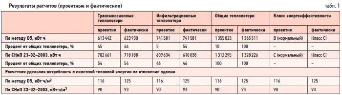

Результаты основных показателей энергетической эффективности здания, полученные на основании как проектных, так и фактических данных, приведены в табл. 1. Отметим, что разница между методами составила 22 %.
На основании полученных данных были сделаны следующие выводы. Трансмиссионные теплопотери сравнимы с потерями на инфильтрацию в обоих случаях. Помесячный учет дает меньшее значение трансмиссионных теплопотерь, чем расчет по средней температуре за отопительный период, — в этом случае финский метод более точен. Так как при расчете теплопотерь на весь отопительный период мы используем одну среднюю температуру за весь период. Если же рассчитать потребность в полезной тепловой энергии на отопление здания за отопительный период по российскому методу (по среднемесячной температуре), то данная величина снизится на 6,5 %.
Теплопоступления от солнечной радиации при расчете по финскими нормам в два раза выше, чем по российским. Это различие объясняется использованием разных эмпирических коэффициентов. Учет месячных потоков теплоты позволяет более точно оценить влияние солнечной радиации в тепловом балансе зданий. Однако теплопоступления составляют порядка 9 % от общих теплопотерь здания. Также необходимо учитывать тот фактор, что в отопительный период, например, в Санкт-Петербурге солнечных дней крайне мало. Также не полностью учитывается окружающая застройка вокруг здания.
