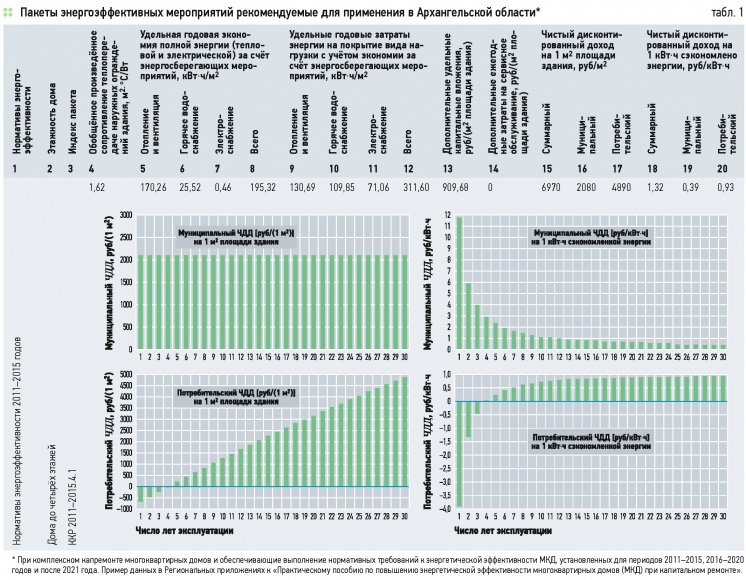

Пособие содержит Региональные приложения, сформированные для федеральных округов РФ. В табл. 1 представлен пример представления расчётных данных по эффективности пакетов энергосберегающих мероприятий в Пособии.
«Практическое пособие по повышению энергетической эффективности многоквартирных домов (МКД) при капитальном ремонте» и его Региональные приложения доступны на сайте ГК «Фонд содействия реформированию ЖКХ».

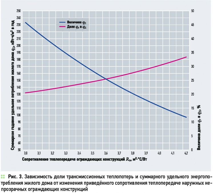

Также важно подтверждение необходимости повышения уровня теплозащиты жилых зданий при капитальном ремонте многоквартирных домов. Результаты численных экспериментов показали, что наиболее эффективным является уровень теплозащиты капитально ремонтируемых многоквартирных домов, соответствующий приведённому сопротивлению теплопередаче наружных непрозрачных (стен) ограждающих конструкций в диапазоне 3,5-4,0 м2·°С/Вт. При этом увеличение стоимости энергоресурсов вызовет соответствующее смещение этих значений в большую сторону.
На рис. 4 представлен возможный сценарий повышения энергетической эффективности капитально ремонтируемых МКД в Москве, предполагающий, что экономия энергии за счёт повышения энергоэффективности инженерных систем жилых домов будет двукратно превышать экономию энергии за счёт увеличения теплозащиты ограждающих конструкций.
Красная вертикальная линия на рис. 3 соответствует действующему сегодня для МКД нормативному значению приведённого сопротивления теплопередаче непрозрачных наружных ограждающих конструкций, а зелёная — нормативному значению, ожидаемому к введению с 1 января 2016 года. Как видно из рисунка, реализация предложенного сценария практически не скажется на структуре удельного энергопотребления жилых домов, доля трансмиссионных потерь тепловой энергии в суммарном годовом удельном энергопотреблении жилого дома останется в пределах 25-30 %.
