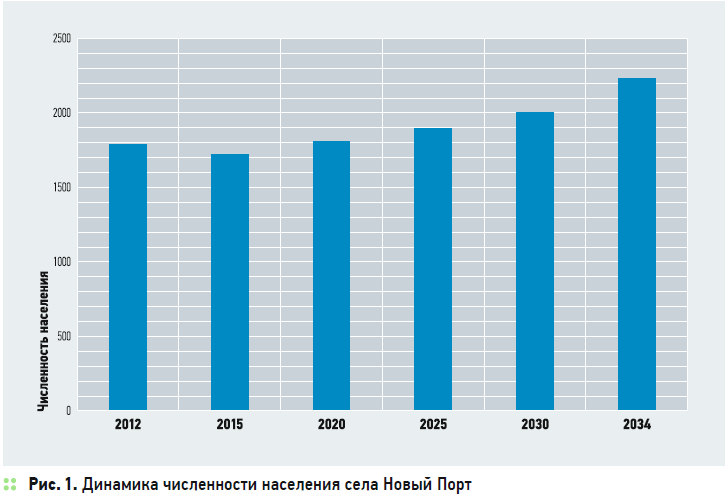

Согласно данным Территориального органа Федеральной службы государственной статистики по Ямало-Ненецкому автономному округу, общая численность постоянного населения сельского поселения Новый Порт на 2019 год составляла 1820 человек (около 10,5% от общей численности населения Ямальского района). Плотность населения равна 73 человек на 1 к м². В состав сельского поселения входит только один населённый пункт, а именно село Новый Порт.
Динамика численности населения села Новый Порт представлена ниже (рис. 1). С 2014 года отмечается увеличение численности населения села.
Прогнозная численность населения сельского поселения Новый Порт на расчётный срок (конец 2034 года) принята в соответствии со Схемой территориального планирования Ямальского района — 2230 человек.

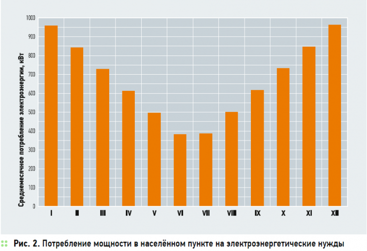

В расчёте был использован смоделированный график потребления мощности на электроэнергетические нужды (рис. 2).

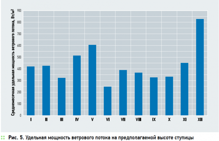

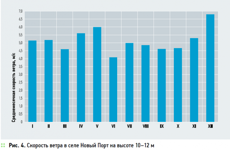

С другой стороны, выгодная расположенность села Новый Порт вблизи северного Карского моря, непосредственно на линии морского побережья вдоль Обской губы, обуславливает высокий ветровой потенциал территории (рис. 4).
Был произведён посуточный анализ скоростей ветра. Данные по значениям ветра для расчёта ветропотенциала в селе Новый Порт были взяты согласно статистике за 2010–2019 годы, представленной на российском интернет-портале «Расписание погоды» (рис. 5).
По критериям полноты ряда данных, среднемноголетней скорости ветра, среднеквадратичного отклонения годовых вариаций скорости ветра от среднемноголетней вариации был выбран расчётный год, значения которого использовались для восстановления повторяемости скорости ветра и расчёта удельной мощности ветрового потока.

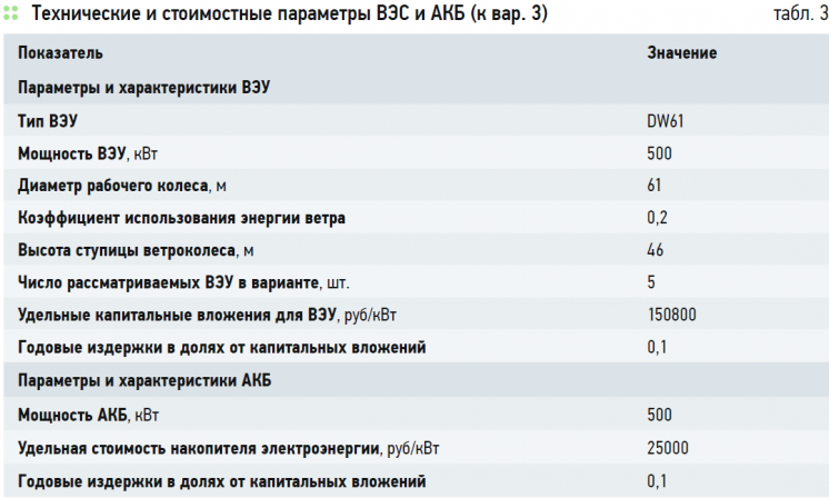

3. Вариант 3: энергоснабжение села осуществляется за счёт попеременной работы дизельной электростанции и пяти ветроэнергетических установок по 500 кВт, причём количество ветроэлектрических установок было подобрано при моделировании работы ветродизельного комплекса (ВДК), исходя из оптимальных значений себестоимости одного киловаттчаса электроэнергии и степени замещения, а также накопителя энергии 500 кВт, в данном случае экономический эффект достигается за счёт экономии сжигаемого дизельного топлива.

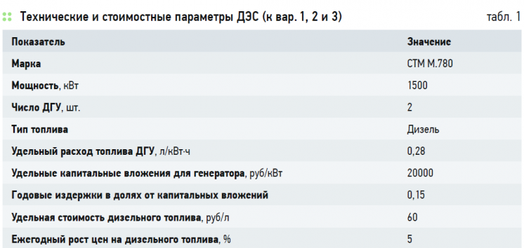

На основании графика нагрузки потребителя для каждого дня были определены объём выработки электроэнергии, годовой объём энергии, произведённой дизельной электростанцией, при полном покрытии нагрузки потребителя и необходимое количество дизель-генераторов (табл. 1).
Был рассчитан ежесуточный расход дизельного топлива и годовой объём потребления топлива, а также стоимость затрат на дизель в год с учётом потребления топлива и его удельной стоимости.

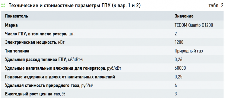

Аналогично расчёт был произведён для газопоршневой установки: было определено количество генераторов (каждую газопоршневую установку необходимо резервировать дополнительным генератором, табл. 2), рассчитан ежесуточный расход природного газа и годовой объём потребления топлива, а также стоимость затрат на газ в год с учётом потребления топлива и его удельной стоимости.

Определение ежедневной выработки ДЭС, необходимой для покрытия графика нагрузки, определялось исходя из объёма энергии, выработанной ВЭС при выбранном количестве ВЭУ (табл. 3).
Аналогично были определены значения годового объёма потребления дизельного топлива, а также стоимость затрат на потребляемое топливо для значений вырабатываемой мощности на дизельной электростанции.

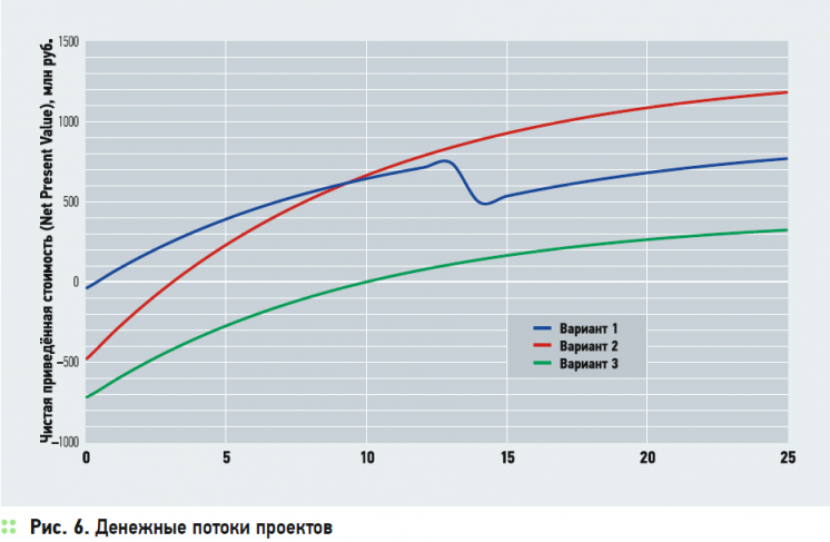

Далее для каждого из вариантов были рассчитаны капитальные вложения, ежегодная выручка (от продажи электроэнергии при тарифе 40 руб/ кВт·ч), расходы на топливо согласно приведённой удельной стоимости (дизельного топлива или газа), амортизация (по ставке 15%), денежные потоки.
Денежные потоки проектов за расчётный период, который составляет 25 лет, представлены на рис. 6.

В результате проделанной работы был произведён технико-экономический анализ трёх вариантов энергоснабжения села Новый Порт.
Хотя наименее затратным является проект с энергоснабжением села от дизельной электростанции до 2034 года (накопленный денежный поток положителен на протяжении всего расчётного периода), можно считать, что наиболее экономически обоснованным является вариант с установкой газопоршневой установки и сооружением трубопровода для поставок газа с Новопортовского месторождения (срок окупаемости составляет четыре года).
Однако срок окупаемости проекта ветродизельного комплекса (десять лет) — также весьма неплохой показатель для проекта возобновляемой энергетики.
