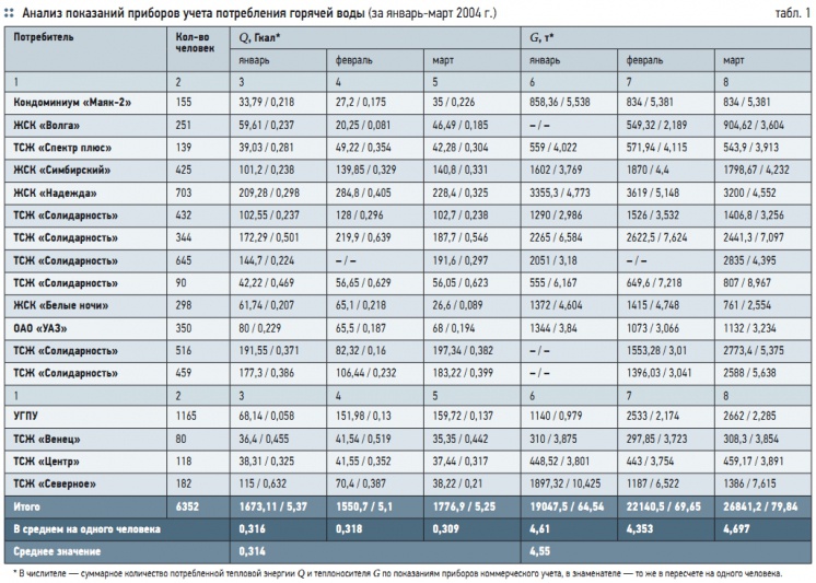

Табл. 1. Анализ показаний приборов учета потребления горячей воды (за январь-март 2004 г.)

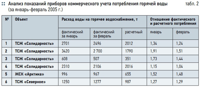

Табл. 2. Анализ показаний приборов коммерческого учета потребления горячей воды

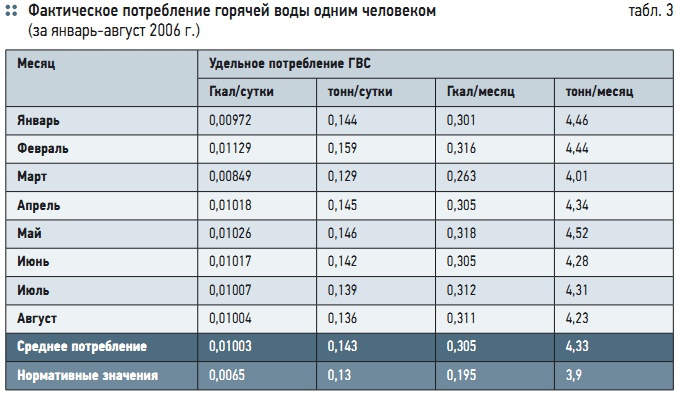

Табл. 3. Фактическое потребление горячей воды одним человеком

Жители, установившие у себя в квартирах счетчики, действительно начинают оплачивать меньше и главная причина этого в том, что они начинают экономить воду, следить за исправностью водоразборной арматуры. Был проведен анализ потребления воды на горячее водоснабжение в течение отопительных сезонов 2003–2005 гг. в ряде жилых домов Ульяновска. Снимались показания общедомовых приборов учета горячей воды и показания сравнивались с расчетными значениями.
Обследование обнаружило, что население, как правило, потребляет горячей воды в полторадва раза больше нормы. Так, при норме потребления горячей воды на одного человека 3,9 т/мес (130 л/сут) зафиксирован расход воды на ГВС на одного человека 4,55 т/мес (152 л/сут), что привело к перерасходу тепловой энергии более чем в полтора раза. В большинстве случаев фактический среднечасовой расход воды на горячее водоснабжение намного превышался.
Результаты обследования приведены в табл. 1 и 2. В табл. 2 приведены показания приборов коммерческого учета ряда объектов Ульяновска в январефеврале 2005 г. и произведен расчет превышения фактического потребления воды на горячее водоснабжение.

Анализ потребления горячей воды за период с января по август 2006 г. в 76 домах, оснащенных общедомовыми приборами учета горячей воды, показал, что в течение всего периода наблюдения фактическое потребление одним человеком превышало нормативное в 1,1–1,5 раза (табл. 3).
Данные, представленные в табл. 3, приведены в расчете на одного человека. Среднее количество жителей в наблюдаемых домах за анализируемый период составило 19,7 тыс. человек. Сегодня ни у кого не возникает вопросов по необходимости учета электроэнергии и природного газа. Так почему же негативно воспринимается учет горячей воды и тепловой энергии? Опыт эксплуатации приборов учета, накопленный коммунальными предприятиями города, позволяет сделать вывод о первоочередной необходимости оснащения каждого здания узлом учета расхода воды.
