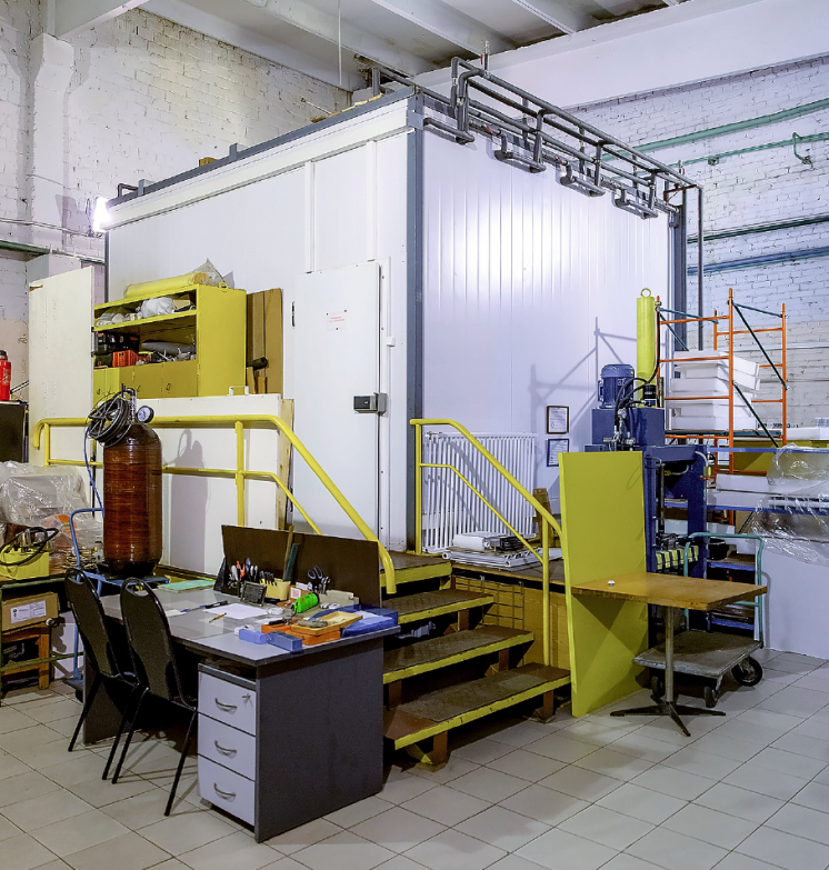

1. Размеры испытательных камер
Испытания, проводимые АПРО в последние годы, показывают, что сходимость лабораторий зачастую зависит от того, что и как испытывается: когда на испытания направляется эталонный радиатор, а испытания проводятся под надзором комиссии АПРО, сходимость составляет 2%, когда же испытания проводятся вслепую, разница на одинаковых моделях радиаторов достигает 8%.
Единственным логичным и простым вариантом устранения подобных расхождений является приведение всех камер к единому виду, в частности, по габаритным размерам. Действующий ГОСТ Р допускает разброс по габаритным размерам камер в ± 0,6 м по длине и ширине и ± 0,3 м по высоте. Таким образом, камера может быть большой или маленькой, квадратной или прямоугольной. По сути, камера может любой, и это обстоятельство никак не повлияет на возможность её допуска к проведению сертификационных испытаний в рамках процедуры обязательного подтверждения соответствия. А коммерческие и репутационные риски за достоверность технических характеристик, полученных по результатам испытаний и вписанных в сопроводительную документацию, как правило, несёт производитель или поставщик отопительных приборов. В обновлённой редакции проекта ГОСТ Р 53583 требования к габаритным размерам испытательных камер и допуски по ним введены по аналогии с европейским стандартом на требования к отопительным приборам EN 442–2. А именно — 4×4×3 м с допусками в ± 2 см.
