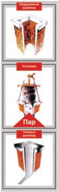

Технология уникальна и проста, как все гениальное. Никакого разлома стен, ни перебора кирпичного стояка. Берется полимерный вкладыш из искусственной смолы, гибкий, изгибающийся как пожарный рукав, вставляется в дымоход, надувается как воздушный шарик (до 0,2–0,5 бар), заполняет пространство дымохода, повторяя его форму, и обрабатывается паром (при помощи парового генератора).
Примерно через полтора часа в результате необратимой реакции надутая «труба-шарик» принимает жесткую форму. Ее внутренняя поверхность получается идеально ровной, тонкой и гладкой, без стыков и пазовых соединений. Остается только отрезать технические метры застывшей трубы. Все, готово! И вы раз и навсегда решаете для себя эту проблему. И как только человечество, давно открывшее для себя пластики, стекловолокно, различные композиты, не додумалось до этого лет эдак 15–20 назад?
