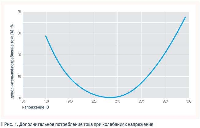

Скачки напряжения
Несмотря на то, что поставщики электроэнергии заявляют достаточно жесткие параметры, на практике значения напряжения сильно варьируют. Это происходит по разным причинам. Например, вблизи трансформаторов низкого напряжения его значения будет выше на 3–5 %. При пиковой нагрузке на магистральные провода из-за омического сопротивления напряжение будет падать, порой на значительную (до 10 %) величину.
Такие ситуации крайне вредны для электродвигателей. При скачках напряжения крутящий момент и частота вращения вала электродвигателя отклоняются от своих номинальных значений. В результате происходит падение КПД. Это увеличивает потребляемую мощность, а следовательно, теплообразование. Опыт показывает, что если на электродвигатель при полной нагрузке поступает напряжение на 10 % ниже номинального, то потребляемый ток увеличивается примерно на 5 %, а температура электродвигателя — на 20 % (рис. 1).
В пределе (например, при совпадении сдвига фаз и скачка напряжения), такое превышение может превзойти максимально допустимую температуру изоляции обмоток, что приведет к короткому замыканию и разрушению статора. Возникающее в результате пониженного напряжения длительное повышение температуры обмоток двигателя приводит к быстрому старению изоляции и, следовательно, к уменьшению срока службы.
При перенапряжении сети потребляемая мощность и теплообразование в обмотках электродвигателя также возрастают. При измеренных на клеммах электродвигателя колебаниях напряжения в пределах –10…+6 % от указанного в фирменной табличке номинального значения, можно ожидать расчетного срока службы электродвигателя. Это произойдет в том случае, если потребляемый ток не превышает указанную на фирменной табличке величину при полной нагрузке, электродвигатель в достаточной мере охлаждается и не возникает никаких скачков напряжения или асимметрии.
В случаях, если перепады свыше допустимых пределов кратковременны, также не следует ожидать значительного сокращения срока службы электродвигателя, если только значения пиков не будут настолько велики, что это приведет к возникновению короткого замыкания в обмотках статора. Однако при постоянных или длительных колебаниях напряжения свыше –10…+6 % следует выбрать электродвигатель промышленного назначения, позволяющий добиться приемлемого срока службы и КПД.
Например, для особенно сложных случаев ведущие компании разрабатывают специальные серии электродвигателей промышленного назначения (как правило, мощностью от 2,2 до 22 кВт) с высоким КПД. Например, эти электродвигатели используются в серийных скважинных насосах Grundfos, которые с успехом применялись в различных регионах России. Так, в г. Сухой Лог Свердловской обл. насосы серии SP125, оборудованные УПП, обеспечивают водоснабжение города и прилегающих поселков и завода.
При том, что скачки напряжения здесь не редкость, оборудование работает без проблем и позволило снизить электропотребление на 15 %.Особенностью электродвигателей промышленного назначения, наряду с повышенным КПД, является более эффективное охлаждение благодаря больше площади поверхности (на 20–30 %). Следовательно, они обладают значительно меньшей чувствительностью к пониженному напряжению, асимметрии фаз и недостаточному охлаждению (вызываемому отложениями на электродвигателе, обусловленными плохим качеством воды).
Кроме того, промышленные электродвигатели устойчивее к коррозии. Следует отметить, что наибольшей надежностью обладают электродвигатели промышленного назначения, защита которых осуществляется устройством МРТ75 или блоком MP204.

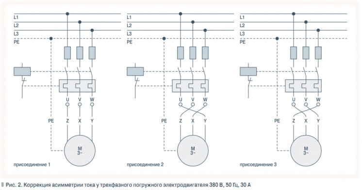

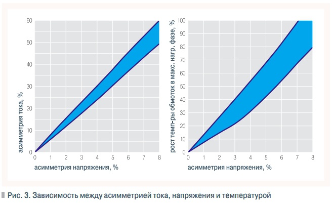

Как известно, при минимальной асимметрии тока достигается максимальный КПД электродвигателя и наиболее длительный срок его службы. Вот почему важна равномерная нагрузка всех фаз. В теории, одинаковое номинальное напряжение должно подаваться на все три фазы. Как правило, вблизи низковольтных трансформаторов так и происходит. Однако следует учитывать, что для предотвращения повышения или понижения напряжения на отдельных фазах при полной нагрузке сети все однофазные агрегаты должны быть равномерно распределены по трем фазам.
Это должно быть сделано, поскольку такие устройства часто работают в режиме частых циклов включения/выключения и могут стать причиной асимметрии («перекоса») фаз. Перекос фаз может быть вызван также асимметрией тока в линиях элекропередач, а также изношенными либо окисленными контакторами. На случай возможной асимметрии в цепи нужно до включения электродвигателя в сеть проконсультироваться с представителями энергоснабжающего предприятия. Асимметрия тока не должна превышать 5 %, а при использовании пульта CU 3–10 %. Ее рассчитывают по следующим двум формулам:
Максимальное значение служит в качестве выражения асимметрии тока. Ток следует измерять на всех трех фазах (рис. 2). Наилучшим способом подключения является тот, при котором получают минимальную асимметрию. Для сохранения неизменного направления вращения вала при изменении способа подключения фазы нужно менять так, как показано на рис. 2 и таблице выше. Небольшая асимметрия напряжения приводит к большой асимметрии тока, что в свою очередь вызывает неравномерный нагрев обмоток статора и ведет к возникновению горячих зон и точечного нагрева. Эта связь графически показана на рис. 3.
