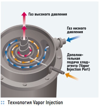

Технология Vapor Injection
В компрессор дополнительно подается хладагент под средним давлением, расширяя тем самым температурные границы работы наружных блоков до –25 °C в режиме нагрева. Такое решение крайне важно для России, так как у пользователей, помимо работы системы в переходный период, появляется дополнительный источник теплоты в зимний период в суровых климатических условиях. Также такое решение позволило увеличить производительность системы на 27 %, по сравнению с предыдущим поколением Multi V III.

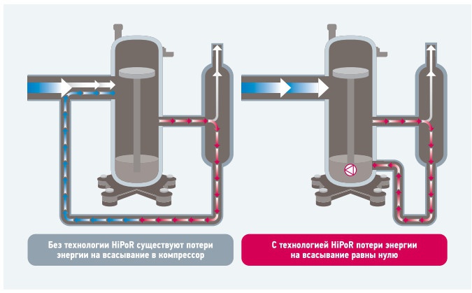

Технология HiPoR
Запатентованная технология принудительного возврата масла в картер компрессора была признана ведущими специалистами отрасли во всем мире еще в 2011 году, однако в Россию специальная серия Multi V III, где помимо прочих дополнительных решений использовался именно такой принцип возврата масла, поставлялась только под заказ. С появлением Multi V IV все изменилось, и HiPoR теперь является штатным решением. Причем в Multi V IV нет потерь производительности за счет перепуска хладагента из полости нагнетания в полость всасывания компрессора, в отличие от всех без исключения производителей климатической техники.

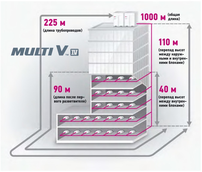

Изменения в длинах трасс
Главным и единственно важным изменением в допустимых длинах трасс стал увеличенный перепад высот между внутренними блоками, достигший 40 м. Соответственно, теперь с помощью Multi V IV можно кондиционировать 10 этажей от одного наружного блока. Максимальная длина трубопроводов, как и в прошлом поколении, составляет 200 м, перепад между наружным и внутренним блоком — 110 м, а общая длина всех трубопроводов составляет 1000 м.

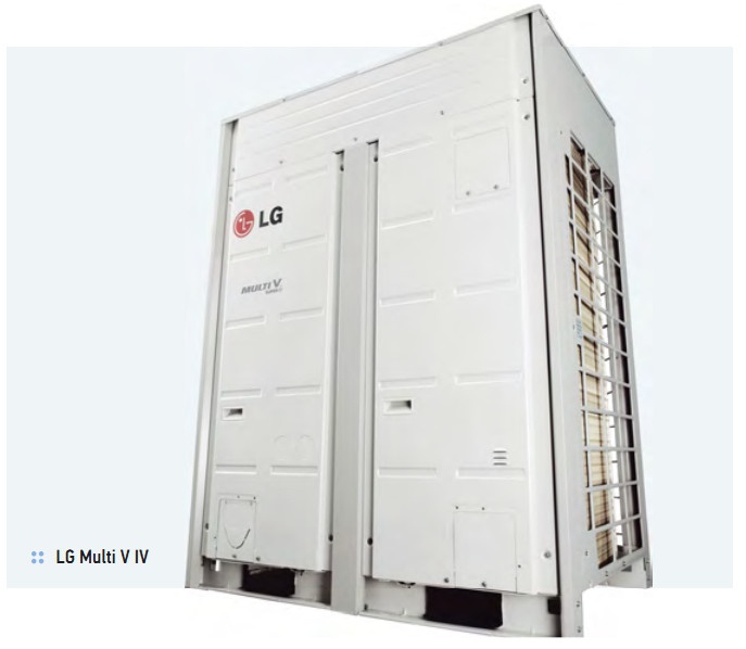

Снижение веса наружного блока
Важным изменением стало снижение веса наружных блоков. В среднем наружные блоки Multi V IV весят на 30 % легче, чем у большинства конкурентов, представленных на рынке VRF-систем. Multi V IV — это настоящий прорыв в области мультизонального кондиционирования, призванный стать одним из самых технологичных и энергоэффективных решений на рынке.
