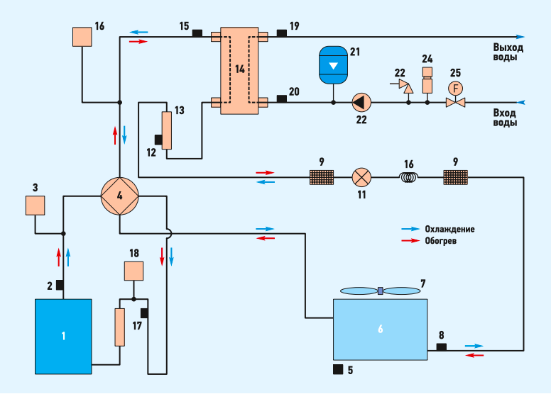

Схема устройства мини-чиллера — теплового насоса ATW: компрессор, четырёхходовой клапан, теплообменники и вентилятор
Рис. 1. Конструкция мини-чиллера с тепловым насосом (ATW) [1 — компрессор; 2 — датчик температуры на линии нагнетания компрессора; 3 — реле высокого давления; 4 — четырёхходовой клапан; 5 — датчик температуры наружного воздуха; 6 — воздушный теплообменник; 7 — DC-двигатель вентилятора; 8 — датчик температуры воздушного теплообменника; 9 — фильтр; 10 — капиллярная трубка; 11 — электронный расширительный вентиль (ЭРВ); 12 — датчик температуры жидкого хладагента; 13 — ресивер; 14 — пластинчатый теплообменник; 15 — датчик температуры газообразного хладагента; 16 — датчик давления; 17 — датчик температуры на линии всасывания компрессора; 18 — реле низкого давления; 19 — датчик температуры выходящей воды; 20 — датчик температуры входящей воды; 21 — расширительный бак; 22 — насос; 23 — предохранительный клапан; 24 — автоматический воздухоотводчик; 25 — реле протока]
Конструктивно ATW, в отличие от классического чиллера, должен иметь (рис. 1):
  1. Четырёхходовой клапан для переключения режима работы и направления циркуляции хладагента.
  2. Режим оттаивания, с помощью которого в зимний период происходит удаление накопившегося льда и снега с наружного теплообменника.
  3. Расширенную автоматику, которая отслеживает и включает защиту от замерзания, подогрев ГВС и т. д.
  4. Оптимизированный теплообменник для работы в двух режимах.
  5. Современные модели ATW комплектуются компрессорами с EVI-режимом (они могут работать при более низких температурах кипения хладагента и сохранять при этом свою производительность).
  6. Подогрев нижней части поддона наружного блока для удаления накопившегося льда.
  7. Подогрев картера компрессора для защиты от режима «холодного пуска».
То есть любой ATW-моноблок по конструкции — мини-чиллер и тепловой насос, но не каждый мини-чиллер является полноценным ATW.

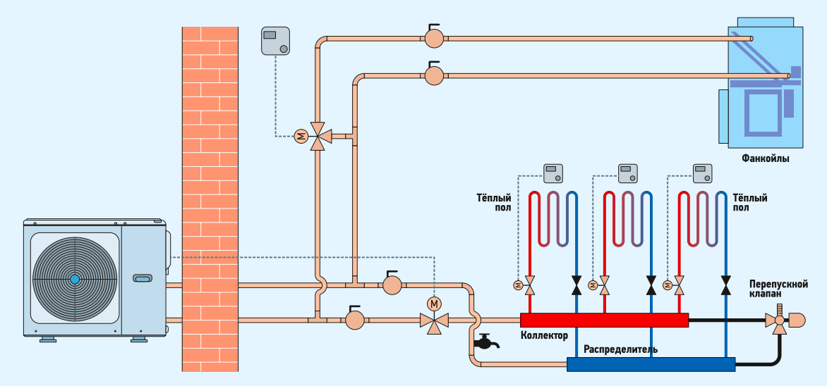

Схема подключения наружного моноблока ATW к тёплому полу, фанкойлам и бойлеру ГВС через коллектор и распределитель
Рис. 2. Схема подключения мини-чиллера (ATW) к системе охлаждения и отопления здания
Принципиально система состоит из следующих компонентов (рис. 2):
  1. Наружный блок (моноблок) — размещается на фасаде здания или на земляном основании. Внутри него находятся компрессор, теплообменник «фреон-воздух» с увеличенной площадью, четырёхходовой клапан, пластинчатый теплообменник «фреон-вода», циркуляционный насос и расширительный бак. По сути, это маленький чиллер «всё в одном». От наружного блока к зданию идут только две теплоизолированные водяные трубы и кабель управления — никакого фреона в дом не заводится. В этом, кстати, одна из причин успеха моноблочных тепловых насосов в Европе. Монтажные специалисты по системам отопления, как правило, не имеют сертификации для работы с фреонами. Поэтому для них монтаж системы, которая на выходе имеет только водяные трубопроводы, намного привычнее и удобнее. К тому же специального допуска и знаний для работы с хладагентами (часто горючими в современных реалиях) в этом случае не требуется.
  2. Контур тёплого пола (зимний режим отопления). Зимой тепловой насос нагревает воду до +30…+35°C и подаёт её через коллектор для тёплого пола. Это идеальный для теплового насоса режим: чем ниже температура воды на выходе, тем выше COP. Например, для модели MDGC-V9WD2N8-B при наружной температуре +7°C и температуре подачи +35°C COP = 4,7, а при той же наружной температуре и температуре подачи +55°C — уже только 3,1 [8]. Разница огромная.
  3. Контур фанкойлов (летний режим охлаждения). Летом четырёхходовой клапан в наружном блоке инвертирует цикл, и тепловой насос превращается в обычный чиллер. Он охлаждает воду до 7–12°C и подаёт её на фанкойлы, установленные в комнатах. Фанкойлы — это, по сути, внутренние блоки канального, кассетного или настенного типа, но с водяным теплообменником вместо фреонового.
  4. Контур горячей санитарной воды (ГВС). Бойлер косвенного нагрева объёмом 200–300 л подключается к тепловому насосу через дополнительный трёхходовой клапан. По графику нагрева теплового насоса вода в бойлере подогревается до +55°C (в режиме обычного теплового насоса) или до +65°C (при необходимости антилегионеллёзной обработки — с подключением встроенного электроТЭНа).

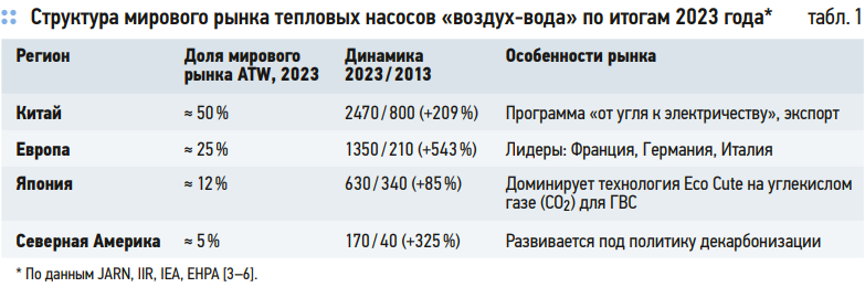

Чтобы представить географию этого рынка, посмотрим на табл. 1. Из неё видно несколько знаковых показателей.
Таблица структуры мирового рынка тепловых насосов «воздух-вода» за 2023 год: доли Китая, Европы, Японии и Северной Америки
Во-первых, крупнейшим в мире рынком мини-чиллеров «воздух-вода» является Китай — около половины мировых продаж. Правительство КНР с 2015 года реализует масштабную программу «от угля к электричеству», в рамках которой угольные печи в северных провинциях заменяются на воздушные тепловые насосы. Параллельно Китай стал крупнейшим в мире экспортёром этого оборудования: более 40% мирового производства приходится именно на китайские заводы.
Во-вторых, Европа благодаря климатической повестке, активно продвигаемой в 2013–2023 годах, показала рост продаж этого оборудования в шесть раз. Причины — кризисы с поставками природного газа и его резкое подорожание в 2022 году, субсидии от государства в Германии и Италии, достижение целей полной декарбонизации к 2050 году.
В-третьих, Япония традиционно является развитым рынком тепловых насосов, как и систем кондиционирования. США и Австралия пока остаются нишевыми рынками, но с большим потенциалом роста.
Если же смотреть на сегмент тепловых насосов в денежном выражении, картина выглядит ещё более оптимистично. По прогнозам Global Market Insights, к 2032 году сегмент воздушных тепловых насосов вырастет до $160 млрд. Совокупный среднегодовой темп роста (CAGR) рынка в горизонте 2024–2032 годов оценивается в 13–14%. Это уже не «нишевый» рынок, а одно из ключевых направлений мировой климатической техники.

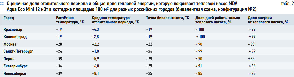

Рассмотрим практический пример. Коттедж площадью 180 м², хорошо утеплён по современным нормам, расчётные теплопотери при расчётной зимней температуре −28°C составляют 9,0 кВт. Подберём тепловой насос для разных российских городов и посмотрим, какая доля отопительного периода покрывается тепловым насосом (табл. 2). За точку бивалентности примем температуру, при которой производительность теплового насоса на режиме тёплого пола +35°C становится равной расчётной нагрузке здания, скорректированной по графику отопительной нагрузки.
Таблица точек бивалентности и доли тепла от насоса MDV Aqua Eco Mini 12 кВт для коттеджа 180 м² по семи городам России
Из табл. 3 виден главный практический вывод: даже в самых холодных российских регионах современный мини-чиллер «воздух-вода» способен покрывать 78–85% годовой потребности здания в тепле. Электрический ТЭН включается лишь в самые морозные дни, что бывает нечасто за зиму. То есть экономия электроэнергии за весь отопительный период в среднем составит 65–75% по сравнению с прямым электрообогревом. На 1 кВт затраченной электроэнергии вы получите за сезон 2,8–3,3 кВт тепла. Это и есть знаменитый сезонный коэффициент энергоэффективности COP (SCOP).
Кстати, по данным паспорта MDV Aqua Eco Mini [8], для «холодного климата» (Cold climate по ErP) и температуры воды +35°C производитель указывает величину SCOP = 4,41 для модели 5 кВт и 4,44 для модели 12 кВт. Это паспортное значение получено по европейской методике EN 14825, и для российских условий с −35…-25°C я бы аккуратно скорректировал его до 3,0–3,5. Тем не менее, экономия по сравнению с прямым электрообогревом сохраняется кратная.

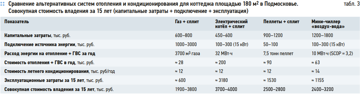

Чтобы понять, насколько разумно для российского заказчика инвестировать в тепловой насос вместо альтернатив, давайте проведём прозрачный расчёт по тому же коттеджу 180 м² с годовой потребностью в тепле 28 МВт·ч (отопление) + 4 МВт·ч (ГВС) = 32 МВт·ч и в холоде 6 МВт·ч (летнее кондиционирование). Возьмём четыре альтернативы (табл. 3): а) газовый котёл + бойлер + мульти-сплит на четыре внутренних блока; б) электрический котёл + бойлер + мульти-сплит; в) пеллетный котёл + бойлер + мульти-сплит; г) мини-чиллер «воздух-вода» с бивалентной схемой (наш герой). Стоимости даны для средней полосы России на 2025 год, тарифы — Московская область (электричество — 6,3 руб/ кВт·ч, газ — 7,5 руб/м³, пеллеты — 12 руб/кг).
Таблица сравнения стоимости владения за 15 лет: газ, электрокотёл, пеллеты и мини-чиллер «воздух-вода» для коттеджа под Москвой
Из табл. 3 видны несколько закономерностей. Первое: если газ к участку уже подведён и подключение не требует капитальных вложений, газовый котёл остаётся самым дешёвым вариантом. Совокупные затраты за 15 лет — около 1,9 млн руб. Это объективная реальность российской экономики дешёвого газа.
Второе: если газ не подведён и подключение стоит 1,5–3 млн руб., экономика газовой системы перестаёт быть очевидным лидером. В этом случае тепловой насос «воздух-вода» становится конкурентоспособным по совокупным затратам, существенно опережая и пеллетный котёл, и тем более электрический котёл. Третье: прямой электрообогрев — самый дорогой по эксплуатации вариант, и при текущих тарифах в Подмосковье он экономически нецелесообразен ни в каком виде.
