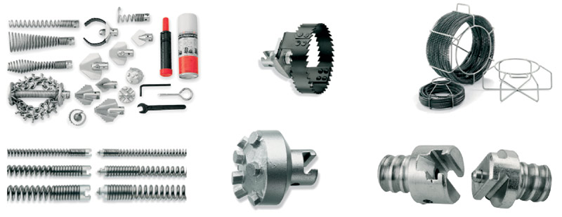

Эффективность очистки зависит от вида применяемой насадки, которая накручивается на шланг высокого давления, и определяется количеством жиклеров, их размером и углом выброса водяной струи из корпуса насадки. При выборе насадки надо учитывать:
  1. малое количество жиклеров большого диаметра увеличивает тяговые качества насадки;
  2. большое число жиклеров малого диаметра увеличивает эффективность очистки в ущерб тяге;
  3. тонкие высоконапорные струи распадаются быстрее, чем толстые;
  4. необходимость стремиться к объединению двух свойств: эффективность прочистки и тяговые качества насадки.
При выборе насадки также важно учитывать вид предполагаемого засора и состояния труб. Обычно идут от простых к сложным насадкам.
Насадки бывают:
  • Универсальные — для чистки всей внутренней поверхности трубы;
  • Донные — для очистки от ила, песка, камней, кирпичей, шлама и т.д.;
  • Насадки для очистки жировых и твердых отложений;
  • Пробивные — для устранения застарелых пробок;
  • Цепные — для борьбы с корнями деревьев и жестких отложений на стенках трубы;
  • Специализированные — для устранения бетонных и каменных пробок.

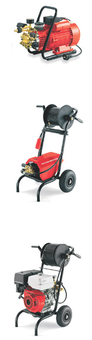

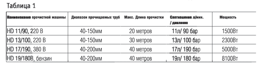

Машины высокого давления для внутренних сетей до 200 мм
Фирма ROTHENBERGER предлагает профессиональное оборудование и машины для прочистки труб, водостоков и канализации. Водостоки должны быстро удалять атмосферные осадки (дождевые, талые воды) с кровли здания. Так же как и у других трубопроводов существует вероятность их засорения. К неисправностям канализации относятся засоры гидрозатворов, трубопроводов, внутренней и дворовой сети. Они происходят при нарушении правил пользования канализацией и при отсутствии профилактических чисток. Поэтому многие предприятия стремятся иметь у себя специальную технику для ликвидации засоров и профилактических работ.
Для этих целей идеально подходят профессиональные аппараты высокого давления немецкого концерна ROTHENBERGER. Компактные машины высокого давления марки HD фирмы ROTHENBERGER предназначены для чистки труб, сливов и водостоков диаметром от 40 до 200 мм на длину до 40 м, а также для чистки поверхностей транспортных средств, зданий, дорожек и т. п. (см. табл. 1). Особенности HD машин: надежность; высокое качество прочистки; бесступенчатое регулирование давления; специальный насос с 3 керамическими плунжерами, движущимися в масляной ванне, надежно работающий без смазки; вентиль из высококачественной стали; латунный корпус насоса; механизм обратного хода при утечках; манометр со шкалой, градуированной в бары; самовсасывание на расстоянии до 2 м; подача чистящего средства происходит помимо насоса, не повреждая прокладки насоса высокого давления.
Существуют модели с питанием от сети 220В, 380В, а так же с автономным бензиновым двигателем. Все машины выполнены в виде тележек с пневматическими шинами. Простота в обслуживании позволяет работать с машиной одному оператору. Забор воды производится из системы водоснабжения или из любого резервуара самовсасыванием. Оператор лишь стравливает шланг с барабана, а насадка сама продвигается в трубе, проходит отводы, очищает стенки трубы и размывает засор.
Как показывает практика, эти аппараты эффективно справляются с илистыми отложениями, песком, жирами, а также с механическими засорами. Ко всем машинам предлагается три варианта насадок. Реактивная насадка с четырьмя соплами в обратном направлении, насадка с четырьмя реактивными соплами и с пятым вперед (размыв засора) и роторная вращающаяся насадка.
Кроме этого, эти машины можно использовать для фасадной мойки зданий, дорожек, автомобилей. При своей компактности эти машины позволяют очень быстро и эффективно производить профилактическую очистку канализации, а также устранять засоры. Учитывая свой более чем пятидесятилетний опыт, фирма ROTHENBERGER производит аппараты для гидродинамической очистки трубопроводов с оптимальным соотношением: поток воды/давление. Необходимое давление обеспечивает эффективную очистку, а поток воды транспортировку продуктов очистки.
Машины HD фирмы ROTHENBERGER идеальны для фирм, занимающихся чисткой труб, предприятий коммунального и бытового обслуживания, заправочных станций, строительных предприятий, мелких мастерских.

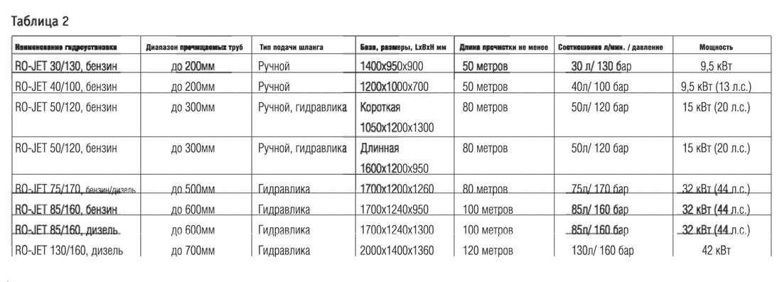

Оборудование высокого давления для наружных сетей до 600 мм (монтируется на шасси автомобилей типа «Газель», «ЗИЛ-Бычок»)
Если стоит необходимость прочистки и профилактики наружных сетей диаметром до 1400 мм, то для этих целей концерн ROTHENBERGER предлагает широкий спектр мощных аппаратов высокого давления типа — RO-JET. Модельный ряд подразделяется на установки для труб до 200, 300, 500, 600 и 1200 мм (см. табл. 2). В программе концерна ROTHENBERGER также присутствуют специализированные машины.
Особенности RO-JET машин: надежность; простота конструкции; быстрая окупаемость по сравнению с большими машинами; возможность монтажа в любой тип автомобиля, который может подъехать к самым удаленным колодцам, где не проедет большой автомобиль; обширный ассортимент дополнительной оснастки; компактная конструкция с хорошим доступом ко всем компонентам; гарантированное равномерное распределение веса при установке на прицеп; ограничение числа оборотов препятствует переработке насоса; превышение мощности предотвращается благодаря большому запасу прочности мотора и насоса; долговечность мотора, насоса и гидравлики благодаря высококачественной конструкции; минимальный уход; специальная подготовка к российскому климату; функциональное размещение всех важных обслуживающих элементов и инструментов; постоянное давление насоса при всех рабочих режимах прочистки; при помощи передвижного ворота для шланга возможно чистить трубы диаметром от 40 мм; благодаря встроенному вентилю переключения давления возможны работы с промывной трубкой, например, очистка поверхностей, фасадов, дворов, автомобилей.
Покупатель имеет возможность выбора аппарата по мощности и не переплачивает лишние деньги, если эксплуатируются трубы меньших диаметров.
Все установки RO-JET поставляются в рамном исполнении. На едином каркасе расположен автономный бензиновый или дизельный двигатель, резервуар для воды и насос высокого давления. Это позволяет монтировать установку в любой автомобиль, пригодный по грузоподъемности и габаритам. Обычно для этого используют цельнометаллическую ГАЗель.
Получается мобильная, маневренная, но при этом мощная каналопромывочная машина, способная доехать до любого труднодоступного колодца. Кроме того, приобретая ижекторный шланг, который присоединяется к шлангу высокого давления, эту машину можно использовать для отсоса ила и мусора из отстойников на поверхность земли.
К машинам предлагается большой выбор различных реактивных насадок для профилактических работ и для воздействия на разные типы засоров. Для прочистки труб диаметром до 1200 мм используется установка GLOBAL COMBI, которая смонтирована в стандартном двадцатифутовом контейнере и устанавливается на любой контейнеровоз или стационарно. Данная машина имеет систему рециркуляции. Идеально подходят для крупных предприятий, городских и коммунальных служб.
