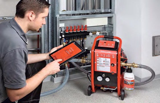

Новый этап в развитии технологии промывки систем отопления с помощью компрессоров ознаменовался выходом новинки от компании Rothenberger (Германия) — компрессора Ropuls eDM. С помощью специального бесплатного приложения данная модель позволяет вести протоколирование всех циклов промывки. Благодаря встроенному передатчику Bluetooth информация о промывке в режиме реального времени поступает на принимающее устройство и может сохраняться в формате PDF Функция протоколирования позволяет документально зафиксировать весь процесс промывки и сформировать готовый отчёт о выполненных работах.
Технология промывки систем отопления и водоснабжения с помощью компрессоров имеет ряд особенностей, которые необходимо учитывать при работе с данными устройствами. Так, в отличие от насосов, осуществляющих промывку по закольцованному контуру, компрессор подключается только к входу в систему с помощью шлангов, поставляемых в комплекте с устройством. Таким образом, водовоздушная смесь или химический реагент подаётся в систему и затем сбрасывается в канализационную сеть. Данная особенность налагает определённые требования к процессу промывки. При использовании режима химической промывки рекомендуется перекрывать систему после заполнения её химическим реагентом, оставлять систему перекрытой на период, необходимый для растворения отложений, а затем сливать реагент и промывать систему водой в импульсном режиме. При работе с компрессором рекомендуется использовать фильтр тонкой очистки. Трубопроводы холодной и горячей воды следует промывать по отдельности. Системы трубопроводов промывают по секторам. Как правило, каждый восходящий трубопровод рассматривается как участок промывки. Продолжительность промывки не должна быть меньше 15 секунд на один погонный метр трубы. Кроме того, в каждой точке промывки необходимо промывать в течение не менее двух минут.
