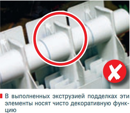

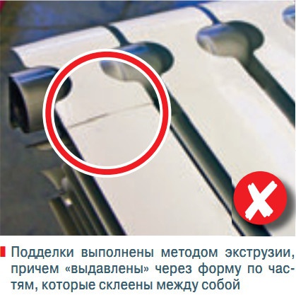

В противовес настоящему алюминиевому радиатору Royal Thermo, подозрительный прибор явно не литой, а экструзионный. Литье под давлением, в процессе которого расплавленный металл со строго определенной скоростью распределяется в стальной форме, позволяет получить цельные секции сложной конфигурации с тонкостенным оребрением. Это гарантирует точное соблюдение всех геометрических размеров, гладкую поверхность и весьма высокую однородность материала по всему объему секции. Но наш «подозреваемый» выполнен явно методом экструзии, т.е. фактически «выдавлен» через форму, причем по частям. Спору нет, экструдированные радиаторы имеют право на существование — но только не в этом случае. Отсутствие должной коррозийной защиты заметно сужает допустимый диапазон pH теплоносителя — попросту говоря, щелочная или кислая вода сможет натворить немало бед, разъедая радиатор изнутри. При этом крайне тонкие (скорее даже хлипкие) стенки оребрения горе-радиатора особенной прочностью не блещут — чтобы убедиться в этом, достаточно приложить одну вовсе не богатырскую силу и послушать предательский треск. Конечно, вряд ли вы соберетесь целенаправленно ломать уже установленный радиатор, но для надлома нижней части оребрения может оказаться достаточно пары случайных ударов теми же ножками мебели. А трещины и рваные края алюминиевого полотна мало того что неэстетичны — они еще и травмоопасны и оставляют крайне неприятные резаные раны. К слову, настоящему Royal Thermo так вот запросто ребер не сломать, да и не запросто тоже.
Отличие №2

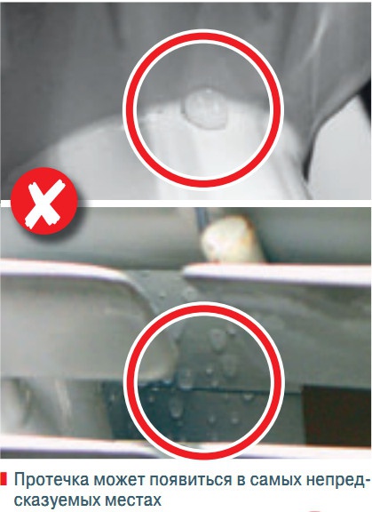

Поскольку «радиатор из коробки, похожей на упаковку Royal Thermo» произведен методом экструзии, изготовителю необходимо было собрать его составные части в единое целое — и он их склеил. Не столярным клеем, естественно, и не ПВА, но тем не менее: ни один эксперт не предскажет, как эта конструкция будет вести себя в ходе эксплуатации. Правильно установленный литой радиатор течет только при наличии явного заводского брака, причем сразу после установки, и случается это исключительно редко. В нашем примере надеяться на это не приходится: ненадежность соединений может проявиться в любой момент, особенно по прошествии нескольких отопительных сезонов и, соответственно, нескольких циклов заполнения теплоносителем.

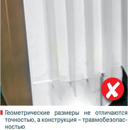

Если же говорить об общем качестве исполнения изделия из уже упоминавшейся коробки, то оно ниже всякой критики. Отсутствие контроля качества на производстве выливается в отваливающиеся еще до эксплуатации ребра, забитые окалиной и другими техническими отходами вертикальные коллекторы и прочие неприятные сюрпризы.

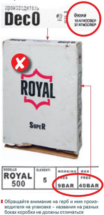

Название. Настоящие радиаторы Royal Thermo именно так и называются: ни одного легального прибора с маркировкой «просто» Royal или еще какими бы то ни было вариациями на тему на российском рынке нет. «Официальная» модель Royal, которую выпускала фабрика Ragall, была снята с производства еще в августе 2006 г., так что сегодня под этим названием появляется только контрафакт.
Производитель. Он указан в нескольких местах, причем единственным образом — это Royal Climatic Industrial Design (RCID) или одна из компаний, производящих радиаторы для RCID, — Radiatori 2000 и Alurad. Если название, фигурирующее на одном боку коробки, отличается от обозначенного на другом (например, Deco), это сразу должно навести на подозрение.
Рабочее давление. Как и производитель, пишется и на лицевой стороне упаковки, и на торце. Разночтений быть опять-таки не должно: если на видном месте фигурирует 18 бар, а на торце 9, дело явно нечисто.

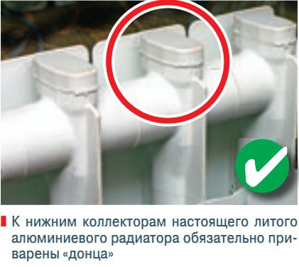

Заглушки . О том, что радиатор изготовлен методом литья под давлением, свидетельствует наличие в его нижней части следов от заглушек, приваренных после того, как заготовка отлита. У экструдированных изделий их, понятное дело, нет, а наблюдаются цельные «ножки» — их функция исключительно декоративная.
