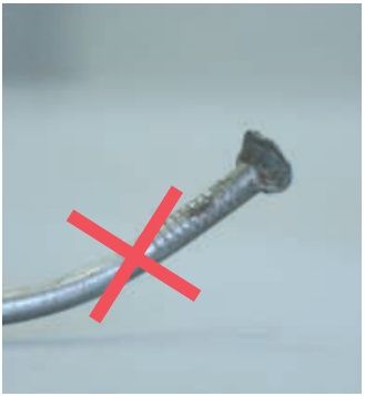

Однако даже заводские кронштейны еще ничего не гарантирует. Необходимо обратить внимание как минимум на четыре вещи. Первое, кронштейн должен быть покрашен порошковым способом, так как обычная эмаль очень легко скалывается при транспортировке и монтаже. Для этого достаточно задеть его любым тяжелым инструментом. Результат – ржавчина. При ржавении, как Вы знаете, происходит утончение материала, соответственно – ухудшение прочностных характеристик. Второе, отверстия для крепления внешнего блока должны быть сделаны ДО того, как уголок прошел покраску. Учитывая разную глубину наружных устройств различных марок и мощностей, отверстия обычно делают овальной формы. Если высверливать их на месте, кустарным способом, то кронштейн может потерять прочность, а за места, свободные от краски, тут же зацепиться ржавчина. Третье, кронштейн должен соответствовать весу внешнего блока. Почему? Думаем, что объяснять не надо. И, наконец, четвертое. Для крепления кронштейна следует использовать только качественные метизы, которые соответствуют весу внешнего блока и материалу, из которого сделано (облицовано) здание. Иначе беды не миновать. И действительно, стоит ли так рисковать ради экономии в $3-10? Ведь пара качественных заводских кронштейнов (с комплектом анкерных или дюбель-болтов) в зависимости от типоразмера обходится в $10-20.
