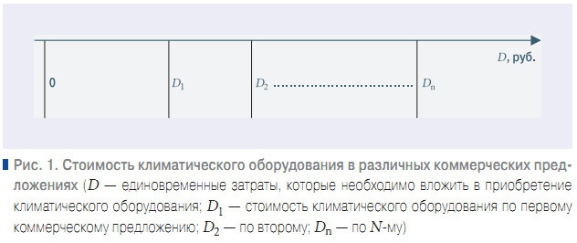

Рис. 1. Стоимость климатического оборудования в различных коммерческих предложениях

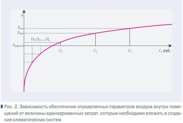

Рис. 2. Зависимость обеспечения определенных параметров воздуха внутри помещений от величины единовременных затрат, которые необходимо вложить в создание климатических систем

Итак, представим себе типичную ситуацию. Заказчик, обзвонив ряд климатических фирм, просит разработать коммерческое предложение по вентиляции и (или) кондиционированию офисного помещения на основе определенных им требований. Через некоторое время он получает к рассмотрению N-ое количество коммерческих предложений. Схематично результат этого процесса можно представить в следующем виде (рис. 1). Чтобы увязать зависимость микроклиматических параметров и расход наружного воздуха со стоимостью климатического оборудования, введем величину А,равную:

Если заказчику нужно вентиляционное оборудование, он имеет возможность самостоятельно его выбрать и приобрести, хочет кондиционер и стоимость его устраивает (рис. 1),— может купить его, т.е. получается, что климатические фирмы выполняют поставленную перед ними задачу в полном соответствии с требованиями. Но после приобретения и монтажа оборудования начинается самый важный процесс — эксплуатация, и вот тут очень часто спонтанно купленная система разочаровывает владельца.
Рассмотрим зависимость результатов, полученных после ввода в эксплуатацию оборудования от процесса его приобретения. Пусть зависимость А ~ F(D)имеет вид см. рис. 2. А — параметры воздуха (воздухообмен, температура, влажность, скорость движения): Анорм — допустимые (нормативные), Аопт — оптимальные, Акач — комфортные, с высоким качеством воздуха; С — минимальная величина единовременных затрат, которые необходимо вложить в создание климатических систем с целью обеспечения внутри помещений параметров воздуха: С1 — допустимых (нормативных), С2 — оптимальных, С3 — комфортных с высоким качеством воздуха.
Примечание: под С3 в т.ч. подразумеваются единовременные затраты, которые будет необходимо дополнительно вложить в климатическую систему по мере поступления информации от медиков-гигиенистов (например, могут быть зафиксированы химические соединения, которые отсутствуют в наружном воздухе и не выделяются строительными материалами,мебелью — т.е. источник выделений неизвестен, а соединение присутствует в воздухе помещения).
Рис. 2 наглядно демонстрирует, что создание СКВ и СВ без проекта на уровне коммерческих предложений, не более чем обычная сделка купли-продажи климатического оборудования с произвольными параметрами воздуха в помещении после ввода его в эксплуатацию. Увы, такова цена экономии на проектных работах. При создании СКВ и СВ без проекта высока вероятность не только безвозвратно потерять вложенные деньги, но и поплатиться здоровьем, т.к. качество внутреннего воздуха напрямую зависит от эффективности систем вентиляции и кондиционирования воздуха. Ломаем стереотипы Рассмотрим процесс создания СКВ и СВ с этапа проектирования.
