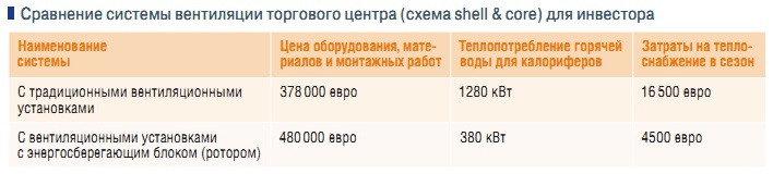

Сравнение системы вентиляции торгового центра (схема shell & core) для инвестора

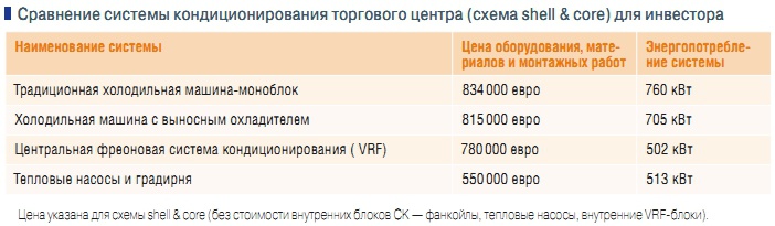

Сравнение системы кондиционирования торгового центра (схема shell & core) для инвестора

По этому объекту мы сравнивали две схемы системы вентиляции и четыре схемы системы кондиционирования. Анализу подверглись: стоимость системы, энергозатраты, затраты на теплоноситель. Имея эти данные, заказчик может принять обоснованное решение о том, что для него важнее — капитальные затраты, эксплуатационные затраты или энергосбережение. Обращаем внимание, что цена указана для схемы shell & core, т.е. без стоимости внутренних блоков системы кондиционирования (фанкойлы, тепловые насосы, внутренние блоки VRF).
Если для заказчика важно снижение затрат в процессе эксплуатации, то оптимальным решением для торгового центра будет: установка приточно-вытяжных установок с энергосберегающим блоком (ротором) плюс система с тепловыми насосами и градирней. Кстати говоря, подобная схема кондиционирования опробована в Москве уже более 10 лет и применяется в известных торговых центрах и некоторых офисных зданиях.
