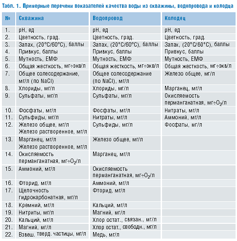

Все сказанное нельзя воспринимать однозначно, поскольку состав воды зависит от множества природных и техногенных факторов, качества проведенных бурильных работ, а также состояния трубопроводов, места дислокации колодца или скважины. В любом случае оценить качество воды можно только с помощью расширенного химического и микробиологического анализа. Примерные перечни показателей для разных типов вод приведены в табл. 1. По результатам анализа воды можно подобрать водоочистное оборудование, сопоставив концентрации некоторых компонентов и свойства тех или иных сорбентов. Какие же установки применяются в настоящее время для очистки воды в загородном доме, городской квартире, даче и т.д.?

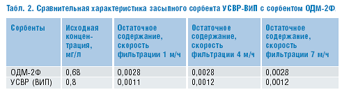

При больших концентрациях в воде нефтепродуктов (в несколько раз выше ПДК) эффективнейшим средством ее очистки является засыпной сорбент УСВР-ВИП — углеродная смесь высокой реакционной способности. По своей природе УСВР-ВИП является терморасширенным графитом (ТРГ), имеющим высокую поглотительную способность. Для иллюстрации высокой поглотительной способности УСВР-ВИП можно сравнить его сорбционные свойства с достаточно широко применяемым в практике водоподготовки (с целью очистки от нефтепродуктов) насыпным сорбентом ОДМ-2Ф на основе природного минерального сырья опал-кристобаллитовой породы (табл. 2). УСВР по внешнему виду напоминает раскрошенный пенопласт.
