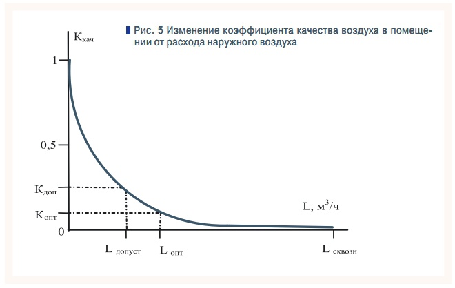

Рис. 5 Изменение коэффициента качества воздуха в помещении от расхода наружного воздуха

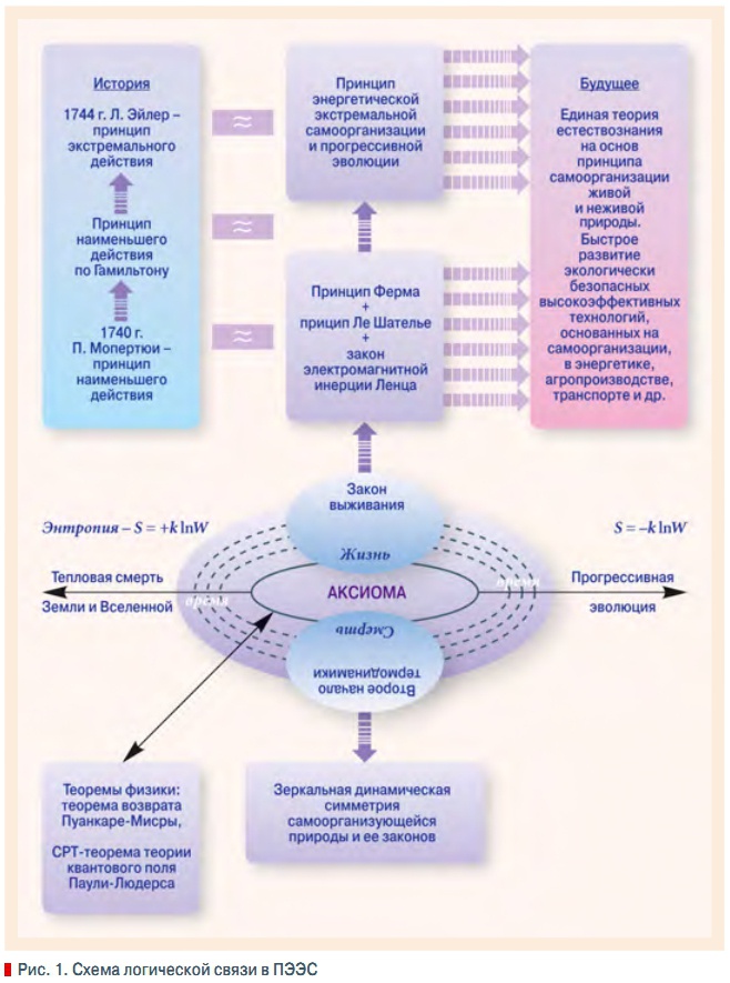

Активная деятельность человека приводит к загрязнению окружающей среды. Если рассматривать такую физическую систему как «человек–окружающая среда», то окружающая среда в ответ на наши действия может активно влиять на функционирование нашего организма. Образно говоря, складывающаяся ситуация напоминает следующую картину: человек, дорубая сук, на котором сидит, обосновывает свои действия экономической целесообразностью и рассчитывает, что при необходимости всегда сможет перебраться на соседний сук.
Вот только запасного соседнего сука может и не оказаться. Импульсом к переходу этой физической системы из одного равновесного состояния в другое может послужить процесс отрицательного воздействия воздуха на организм человека, который можно свести к подобной схеме логической связи, которая представлена в статье [1]. На рис. 1 показана схема логической связи принципа энергетической экстремальности самоорганизации:
  • принципа энергетической экстремальности самоорганизации;
  • второго начала термодинамики; закона выживания;
  • феноменальных физикохимических принципов;
  • теорем физики, с аксиомой «жизнь–смерть» и прогрессивной направленностью эволюции.
Подобная логическая схема влияния воздуха на организм человека уже напрашивается. Тем более принцип единства живой и неживой природы в биоминералогии уже рассматривается. Например, связь между живой и неживой природой можно рассматривать через органоминеральные агрегаты (ОМА), т.е. минерал (неживая природа) и среда, в которой он образовался (живая природа), с эффективными диаметрами пор от нескольких до нескольких десятков нанометров.
Что это означает? Это химические и биологические процессы, которые идут одновременно в одной и той же точке пространства на высокоразвитой поверхности, да еще уровня наносистем. Процессы, которые могут происходить на таком уровне, уже сегодня можно отнести к феноменальным физикохимическим принципам. Эффективным способом воздействовать на образование патогенных биоминералов можно, влияя на концентрацию исходных реагентов в воздухе помещения используя для разбавления вредностей атмосферный воздух.
Таким инструментом является система вентиляции. Поэтому дальнейшее загрязнение окружающей среды будет приводить к необходимости увеличения расхода наружного воздуха. Это будет необходимо делать для того, чтобы удержать параметры организма в норме, т.е. обеспечивая баланс поступления в организм макро и микроэлементов. А увеличение расхода наружного воздуха потянет за собой увеличение энергопотребления.
Производство же энергии еще больше будет приводить к загрязнению окружающей среды. И если тепловая смерть Земли и Вселенной перспектива достаточно далекого будущего, то переход системы «человек–окружающая среда» из равновесного в неравновесное состояние можно считать, что уже определено в статье [2]. Этот срок может составить примерно 50 лет, а критерием перехода может являться концентрация СО2 в атмосферном воздухе при значении в 426 ррм (рис. 2).

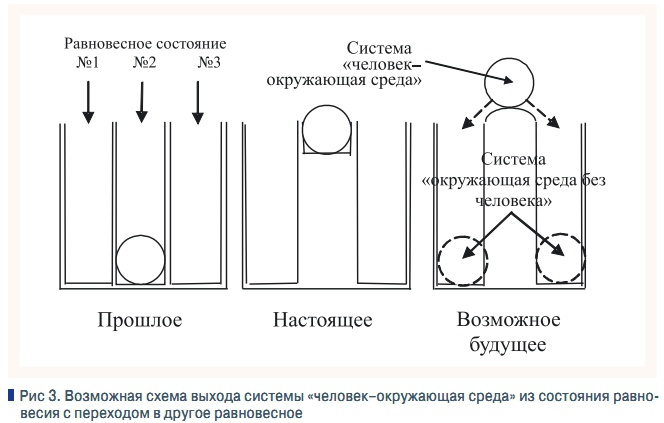

Таким образом, можно предположить, что уже сегодня система «человек–окружающая среда» ускоренными темпами стремится к квазистационарному состоянию. А результатом этого процесса, по всей видимости, является информация, предоставленная президентом Российской академии медицинских наук, директором ЦНИИ эпидемиологии МЗ РФ В.И. Покровским («Аргументы и факты», №34/2003): «Заболеваемость многими инфекциями растет во всем мире.
За последние 30 лет описана 41 новая инфекционная болезнь».Схематично динамику возможного выхода системы «человек–окружающая среда» из одного равновесного состояния c переходом в другое можно представить следующим образом — см. рис. 3.Как только организм человека выйдет из равновесия — а это может произойти уже при концентрации углекислого газа в атмосферном воздухе в 426 ррм — тут же может произойти самоорганизация в природе. Только найдется ли место в новом равновесном состоянии человеку?

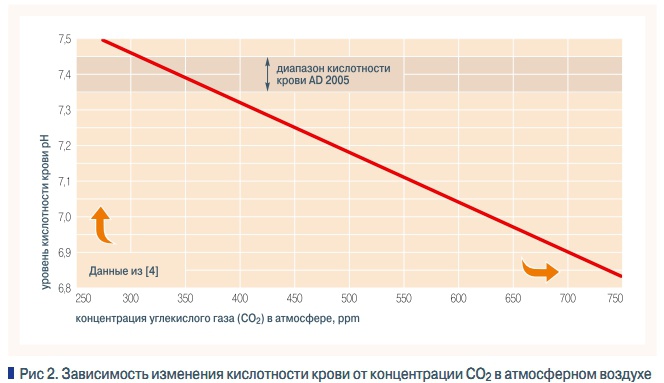

Механизм возможного перехода системы «человек–окружающая среда» из одного равновесного состояния в другое
Увеличение концентрации СО2 в атмосферном воздухе приведет к увеличению концентрации исходного реагента основной буферной системы в организме человека угольной кислоты. Следствием увеличения концентрации угольной кислоты будет увеличение бикарбоната в крови, т.е. ацидоз. Кроме того, увеличится и концентрация кристаллообразующего иона [СО32–].Концентрация кальция в крови в норме составляет 24 ммоль/л, а произведение растворимости кальцита величина постоянная и составляет ПР = 3,8⋅10–9.
Следовательно, увеличение концентрации [СО32–] может привести к образованию патогенного биоминерала СаСО3↓ с высвобождением ионов водорода, что может привести к существенному увеличению кислотности крови. Если считать, что при образовании патогенного биоминерала равновесное состояние — это когда процесс образования кальцита идет параллельно с его растворением с одинаковой скоростью, — то тогда неравновесным состоянием будем считать процесс, когда скорость образования кальцита существенно превышает над скоростью растворения (процесс непрерывного роста кристалла).
При непрерывном росте биоминерала кислотность крови также будет непрерывно увеличиваться, пока не достигнет критического значения. После чего должен наступить летальный исход. Тем самым физический смысл данных, приведенных Д.С. Робертсоном, заключается в следующем: через 50 лет при достижении значения концентрации углекислого газа в атмосфере 426 ррм концентрация кристаллообразующего иона [СО32–] может достигнуть такой величины, когда произведение концентраций кристаллообразующих ионов превысят произведение растворимости, т.е. будет выполняться условие пересыщения[Ме+]⋅[СО32–] ≥ ПР,то тогда в организме человека рост патогенных биоминералов может идти непрерывно, т.е. система «биоминерал–окружающая его среда» (ОМА) становится поставщиком ионов водорода в организм человека на неопределенное время.
Учитывая, что емкость буферных систем в этом же организме небезгранична, то кислотность крови будет также непрерывно изменяться, пока не достигнет критического значения, после которого наступает летальный исход. Это один возможный путь развития событий. Есть и другой, аналогичный, но связанный уже с увеличением концентрации ионов металла [Ме+] в организме человека.

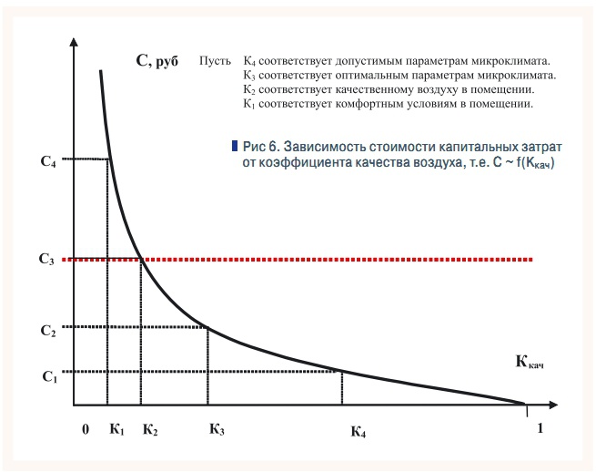

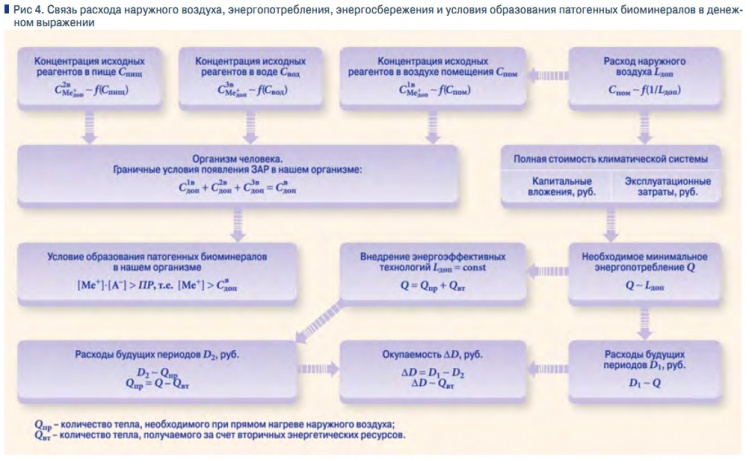

Показываем связь расхода наружного воздуха, энергопотребления, энергосбережения и условия образования патогенных биоминералов в денежном выражении (рис. 4), которую в упрощенном виде можно представить через изменение коэффициента качества воздуха в помещении от расхода наружного воздуха (рис. 5). А через коэффициент качества воздуха К можно перейти к капитальным затратам (рис. 6).
Делаем вывод, что при обеспечении качества воздуха в помещении капитальные затраты ограничены нижним пределом С3, т.е.:1. Суммы, потраченные на создание климатических систем от 0 до С1, — деньги на ветер.2. Суммы, потраченные на создание климатических систем от С1 до С3, в недалеком будущем увеличатся за счет необходимой реконструкции этих систем. На этом этапе заказчик, как правило, из четырех вариантов выбирает тот, который ему необходим.

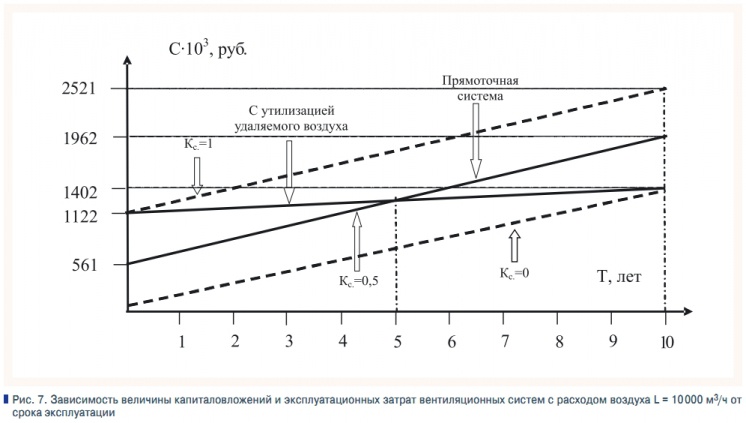

Далее переходим к средствам достижения цели. Решаем с заказчиком вопрос: какую систему вентиляции использовать прямоточную или с утилизацией удаляемого воздуха? Для этого связываем капитальные и эксплуатационные затраты, рис. 7 [4]. Стоимость оборудования приведена по состоянию на 2006 г. (объект УФНС по Республике Коми).Объясняем заказчику, что если тарифы на тепловую энергию будут повышаться более чем на 10 % в год, то это отразится на тангенсе угла наклона прямых и, следовательно, уменьшит срок окупаемости энерго-эффективного оборудования.
Если будем использовать прямоточную систему вентиляции, то повышение тарифов может привести к такому увеличению эксплуатационных затрат, что заказчик либо перестанет эксплуатировать прямоточную систему вентиляции, либо будет вынужден ее реконструировать, а это дополнительные затраты. В заключение необходимо дать возможность заказчику определиться с необходимым ему расходом наружного воздуха [3, 9].
Показываем экономию тепловой энергии для различных расходов наружного воздуха — за 10 лет эксплуатации на одно постоянное рабочее место, для системы вентиляции с утилизацией удаляемого воздуха с коэффициентом рекуперации 80 % относительно системы вентиляции с естественным побуждением или механической прямоточной системой с постоянным расходом воздуха в рабочее и нерабочее время:
  • при 60 м3/ч на чел. — 28 900 кВт⋅ч;
  • при 90 м3/ч на чел. — 43 340 кВт⋅ч;
  • при 120 м3/ч на чел. — 57 800 кВт⋅ч.
