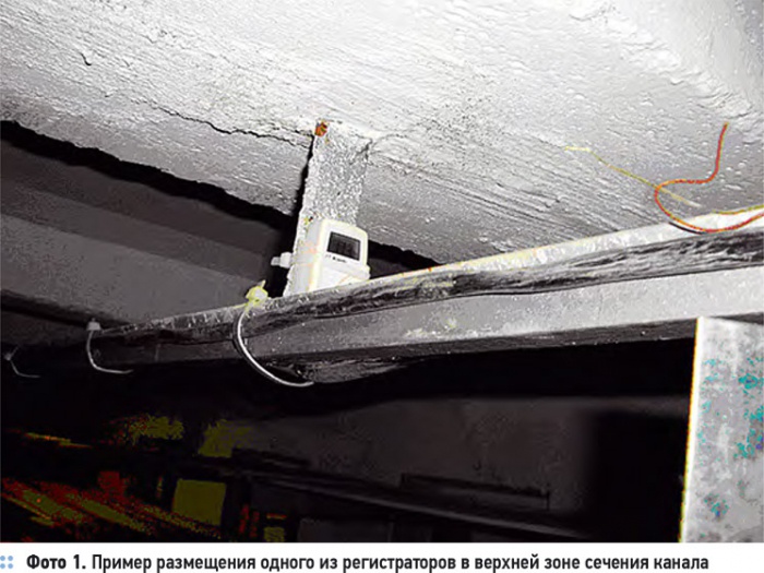

В качестве инструмента проведения исследований был подготовлен программноаппаратный комплекс на базе сети автономных компактных программируемых регистраторов температуры типа testo 174 и высокопроизводительного портативного компьютера, оснащенного набором специализированного программного обеспечения. Кроме того, в комплект лабораторной установки входили элементы проводной периферии для связи с регистраторами и комплект из многофункционального прибора testo 435-4, оснащенного сменными зондами для измерения температуры, влажности, подвижности воздуха, а также для измерения температуры твердых поверхностей. План работ предполагал последовательное равномерное размещение регистраторов температуры по длине коллектора на отрезке от приточного патрубка системы вентиляции до точки входа в вытяжную шахту на продолжительный период. В зависимости от динамических свойств воздушнотеплового режима коллектора было возможно заранее программировать регистраторы на различные по продолжительности такты измерений и записи показаний. Так, в качестве оптимальной величины периода измерений при большинстве испытаний был принят период продолжительностью в три минуты. При этом объема памяти регистраторов хватало почти на неделю непрерывной записи показаний.
Следует учесть также то, что часть показаний, зафиксированных приборами в начальный и конечный период времени испытаний, необходимо было отбрасывать и не учитывать при анализе результатов измерений ввиду искажений, вносимых присутствием рядом с приборами людей из исследовательской команды. Все регистраторы при программировании были синхронизированы между собой по времени, продолжительности тактов измерений и формату записи результатов измерений в память.

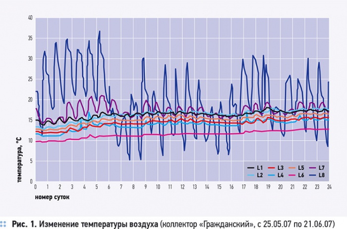

На рис. 1 представлены результаты анализа показаний сети регистраторов, полученных после их размещения в коллекторе «Гражданский» в период с 25.05.07 по 21.06.07. Продолжительность периода одного измерения — три минуты. На вертикальной оси показаны зафиксированные температуры. Регистратор с индексом L8 размещался на открытом воздухе, на улице в затененном месте вблизи одной из воздухозаборных шахт. Регистратор с индексом L6 размещался на кабельных консолях в средней по высоте зоне в середине исследуемого отрезка коллектора. Регистраторы с индексами L5 и L7 устанавливались в том же сечении, соответственно, в верхней и нижней зонах по высоте канала. Регистраторы с индексами L1, L2, L3, L4 устанавливались в верхней зоне канала с равными промежутками последовательно в направлении от вытяжной к приточной шахте. На фотографии приведен пример размещения одного из регистраторов в верхней зоне сечения канала. На рис. 1 хорошо видно следование температуры воздуха в измеряемых точках ходу изменения температуры наружного воздуха. Также хорошо фиксируются моменты регулярных включений системы механической вентиляции, в особенности утром до начала рабочего дня.
Момент включения системы вентиляции наиболее ярко индицирует ближайший к приточной камере регистратор с индексом L4. Регистраторы, расположенные на большем удалении от приточной камеры, фиксируют уже едва заметные изменения температуры воздуха в те же моменты. Это может говорить как о том, что воздух при движении по длине коллектора несколько подогревается, так и о том, что эффективность действия системы вентиляции недостаточна для обеспечения воздухообмена по всей длине регулярного участка подземного сооружения. Регистратор с индексом L6 достаточно однозначно фиксирует вечерние пики возрастания нагрузок на электрические кабели, проложенные в коллекторе. Регистратор с индексом L2 находится в самой теплой части отрезка коллектора, его показания всегда на 1-1,5 °С превышают показания других аналогично установленных приборов. На рис. 1 также видно, что неравномерные колебания температуры наружного воздуха и не регулярные включения системы вентиляции существенно влияют на показания приборов, расположенных под землей.
