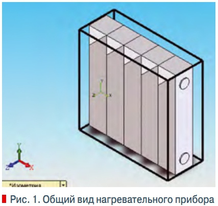

Рис. 1. Общий вид нагревательного прибора

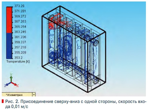

Рис. 2. Присоединение сверху-вниз с одной стороны, скорость входа 0,01 м/с

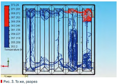

Рис. 3. То же, разрез

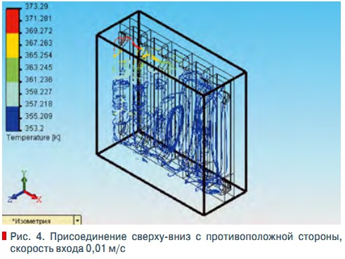

Рис. 4. Присоединение сверху-вниз с противоположной стороны,  скорость входа 0,01 м/с

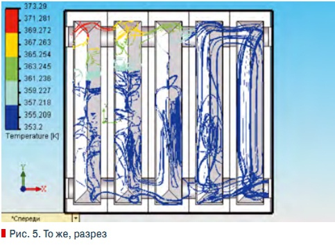

Рис. 5. То же, разрез

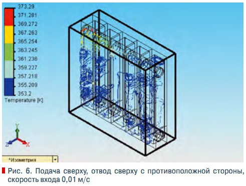

Рис. 6. Подача сверху, отвод сверху с противоположной стороны,  скорость входа 0,01 м/с

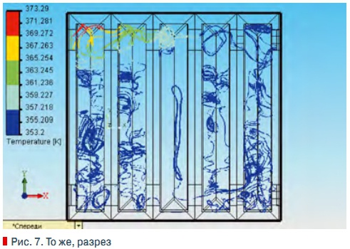

Рис. 7. То же, разрез

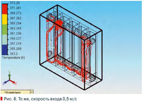

Рис. 8. То же, скорость входа 0,5 м/с

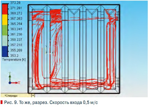

Рис. 9. То же, разрез. Скорость входа 0,5 м/с

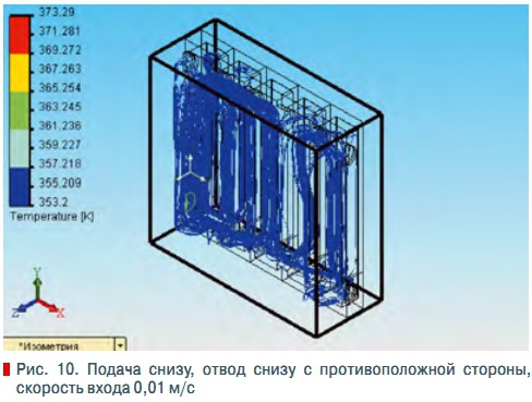

Рис. 10. Подача снизу, отвод снизу с противоположной стороны,  скорость входа 0,01 м/с

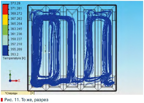

Рис. 11. То же, разрез

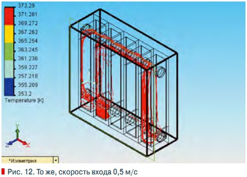

Рис. 12. То же, скорость входа 0,5 м/с

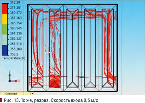

Рис. 13. То же, разрез. Скорость входа 0,5 м/с

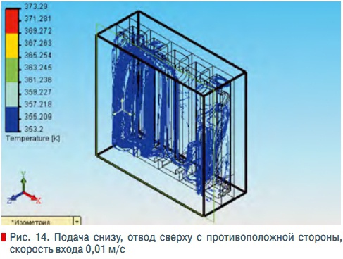

Рис. 14. Подача снизу, отвод сверху с противоположной стороны,  скорость входа 0,01 м/с

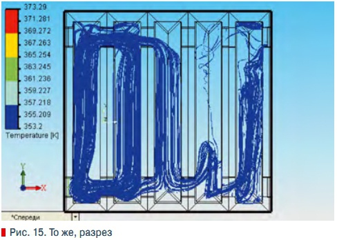

Рис. 15. То же, разрез

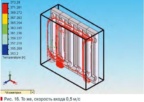

Рис. 16. То же, скорость входа 0,5 м/с

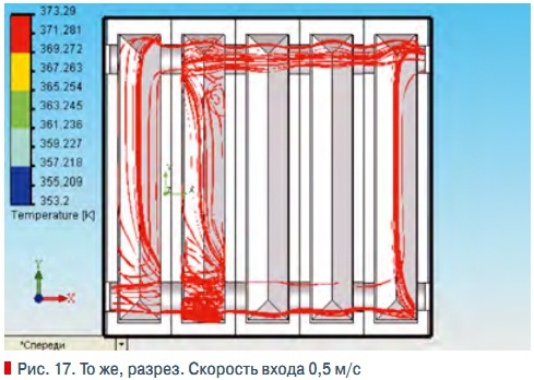

Рис. 17. То же, разрез. Скорость входа 0,5 м/с

В данной работе была сделана попытка рассмотрения распределения температуры, скорости и давления в отопительном приборе (рис. 1) при использовании различных схем подачи и отвода теплоносителя, а также при изменении скорости его входав нагревательный прибор. В качестве граничных условий задавались стенки нагревательного прибора с коэффициентом теплопроводности 50 Вт/м2, температура теплоносителя (вода) на входе 373 К, на выходе 353 К, скорость изменялась от 0,01 до 0,5 м/с, при расчете учитывалась сила гравитации, рассматривались следующие схемы присоединения нагревательного прибора:

Результаты моделирования представлены на рис. 2–11. Анализ полученных данных позволяет сделать несколько выводов:
1. Распределение теплоносителя в случае присоединения сверху-вниз с одной стороны показывает, что даже при наборе из пяти элементов происходит проскок теплоносителя в средней части (рис. 2–3), т.е. в первой секции происходит торможение вследствие резкого расширения, а второй и третий элемент оказываются невовлеченными в циркуляцию, при этом в случае увеличения скорости входа эта область увеличивается.
2. При подаче теплоносителя сверхувниз с противоположных сторон циркуляция сохраняется во всех элементах прибора, хотя образование двух циркулирующих колец (элементы 1–3 и 4–5, рис. 4–5) предполагает образование застойных зон при увеличении скорости входа.
3. В остальных способах присоединения (рис. 6–17) циркуляция имеет два контура — первый в начальных элементах (1–2), возникающий из-за резкого торможения теплоносителя при входе, и второй (4–5), образующийся под действием гравитации. При этом необходимо отметить, что увеличение скорости входа исключает циркуляцию по второму контуру, где образуются зоны застоя теплоносителя.
4. Влияние подключения радиатора имеет решающее значение на распределение теплоносителя. Однако при увеличении скорости происходит увеличение сопротивлений в самом нагревательном приборе, вследствие чего образуются зоны застоя, а подающийся теплоноситель «проскакивает» через нагревательный прибор и не успевает отдать тепло (например, рис. 6, 8). Особенно эта тенденция заметно выражена в гидравлически неоптимальных способах присоединения (рис. 6–17).
