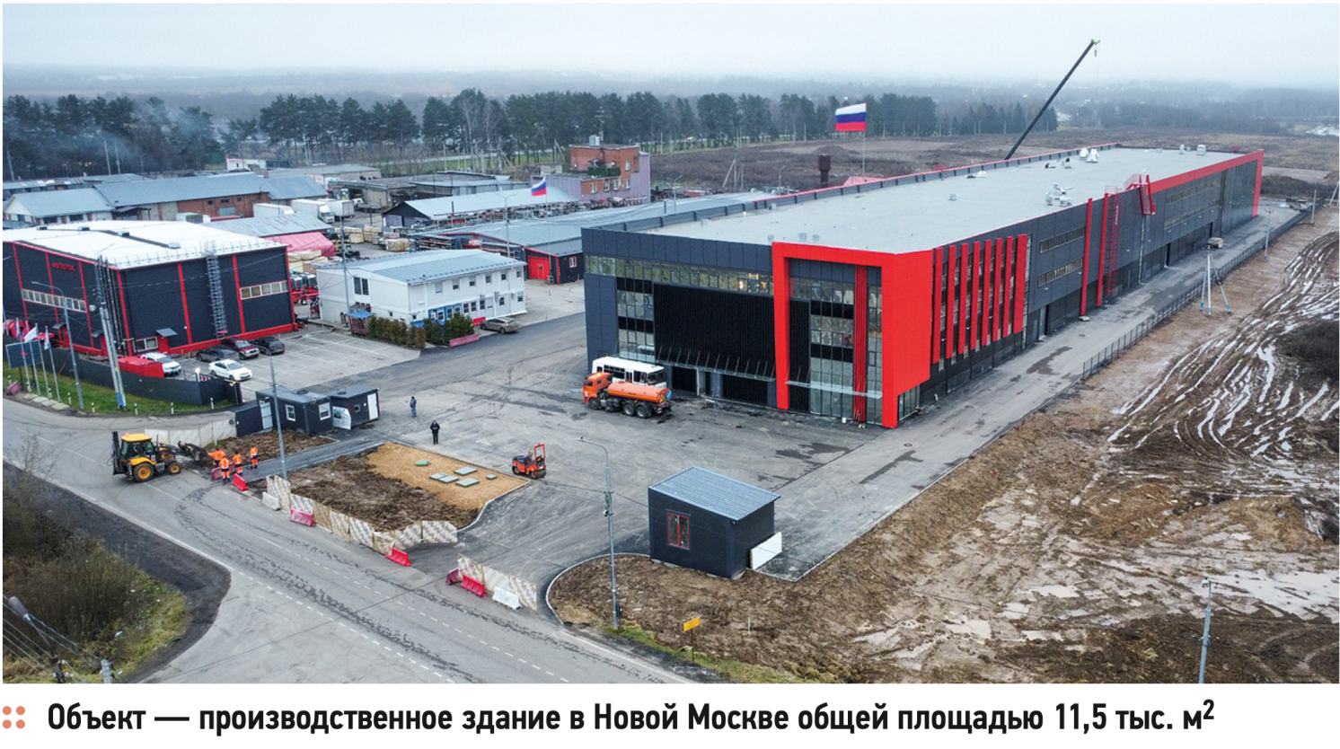

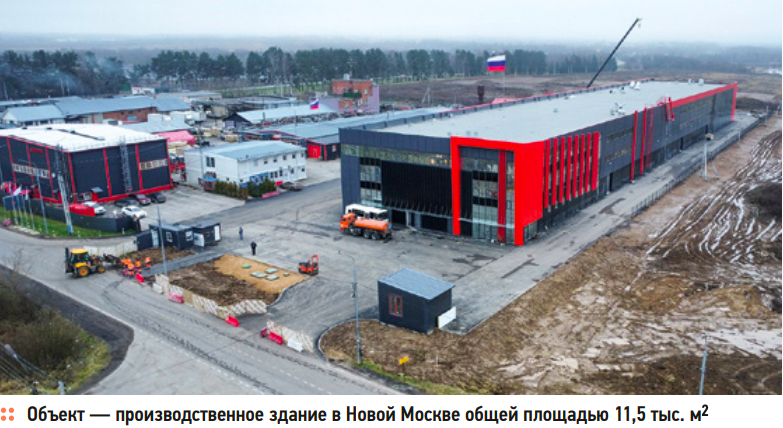

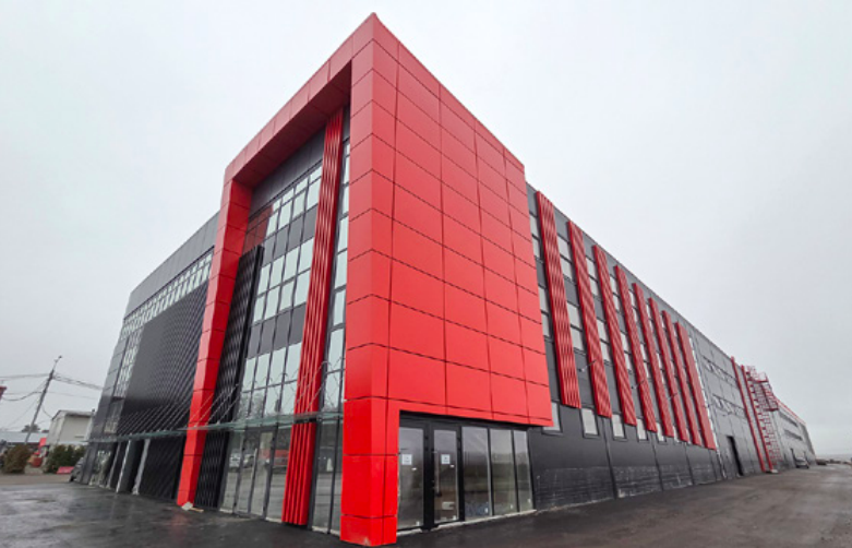

Речь пойдёт о производственном здании завода в Новой Москве. Его общая площадь — 11,5 тыс. м². Здесь есть как зоны производства и хранения продукции, так и крупные офисные пространства для административного персонала.
Проект примечателен ещё и тем, что за год до начала работ заказчик уже обращался к нам, но тогда был уверен, что на объекте будет магистральный газ, и в итоге отказался от нашего решения. В мае 2025 года мы встретились снова — к тому моменту уже были возведены стены и кровля, выполнена песчаная подготовка, и объект был готов к заливке бетонного основания пола.
Итак, исходные данные: объект площадью 11500 м², из них офисы — почти 3000 м², стройка в активной фазе. Необходимо закрыть вопрос отопления к началу отопительного периода, то есть уложиться в четыре месяца. Мы взялись за работу.

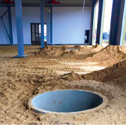

Одним из ключевых решений стало размещение геотермального теплообменника непосредственно под зданием: общая длина зондов составила 8000 м. Почему это выгодно? Потому что так мы максимально эффективно используем площадь. Когда нас спрашивают, какого размера нужен участок возле здания «под геотермалку», теперь можно уверенно отвечать: «ноль квадратных метров».

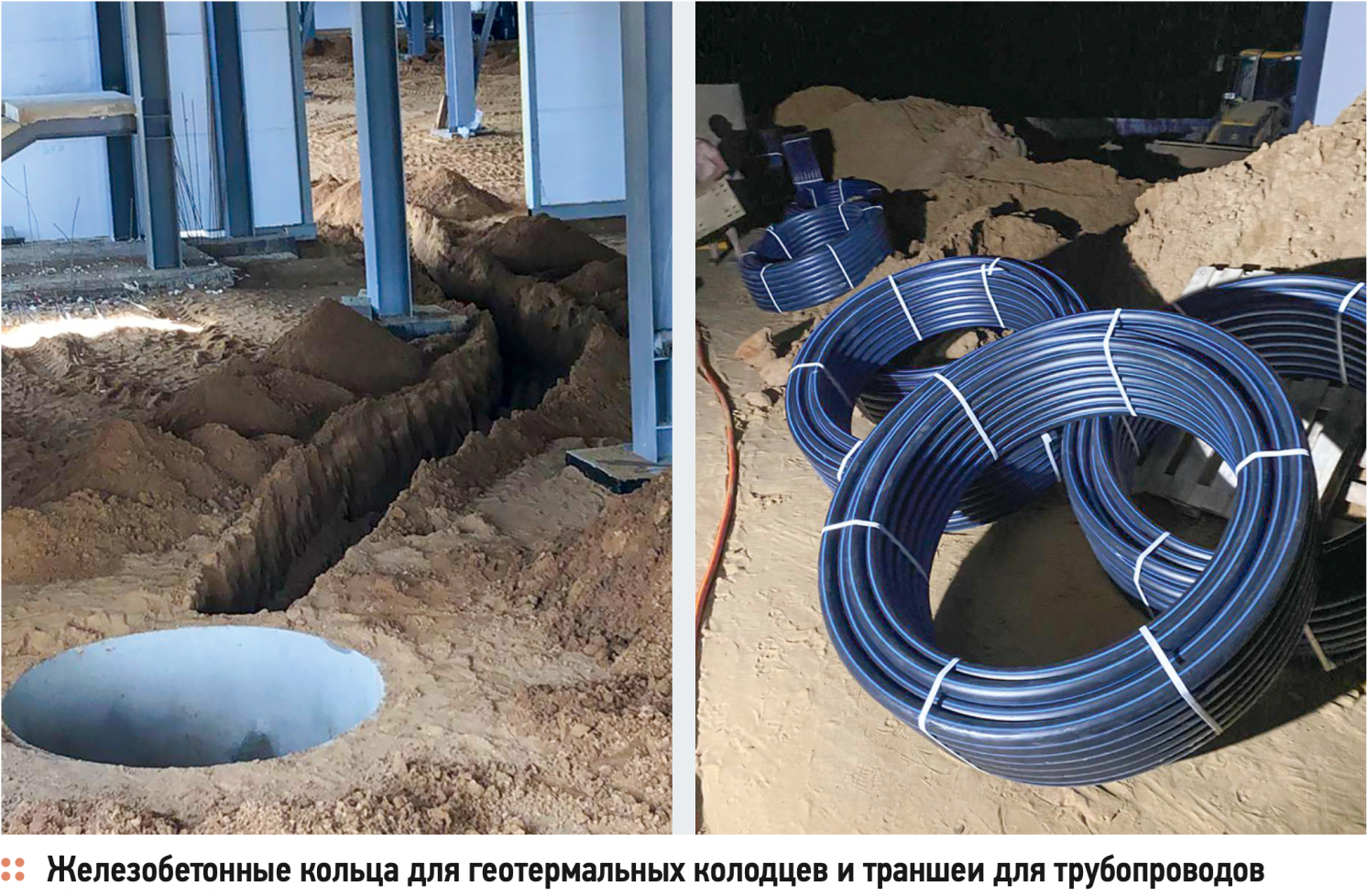

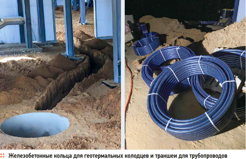

Мы зашли на объект буквально за неделю до заливки полов. Песчаное основание было полностью выполнено, рабочие уже начали раскладывать арматурный каркас — времени почти не оставалось. За неделю мы:
  • установили по зданию восемь колодезных железобетонных колец;
  • заглубили их в песчаную подготовку;
  • проложили магистральные трубопроводы от каждого кольца к месту будущего теплового узла.

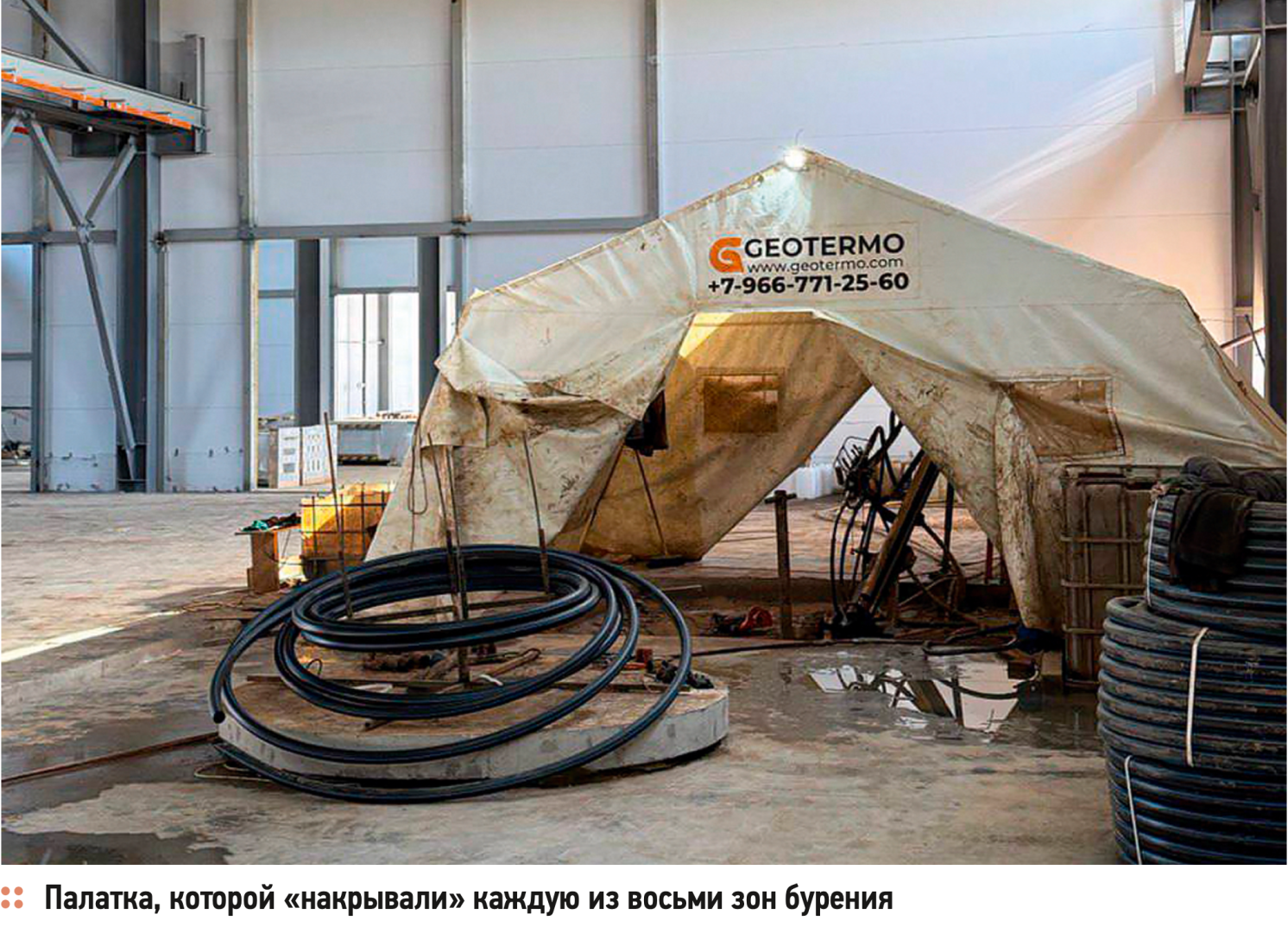

Затем бетонщики выставили вокруг колец опалубку и залили пол. Через две недели на полу уже можно было работать, и мы приступили к бурению. Несмотря на то, что бурение велось внутри здания (со стенами и кровлей), мы, как и всегда, установили шатёр, чтобы не распространять грязь и не мешать стройке.
Важно, что при таком решении строительство не остановилось ни на день: пол залит — смежники продолжают монтажные работы, а мы параллельно бурим геотермальные скважины прямо внутри возводимого здания.

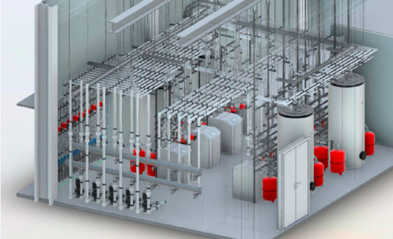

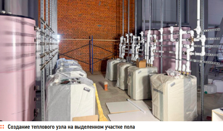

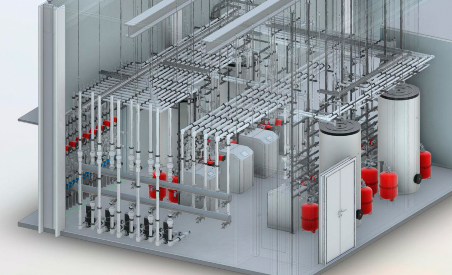

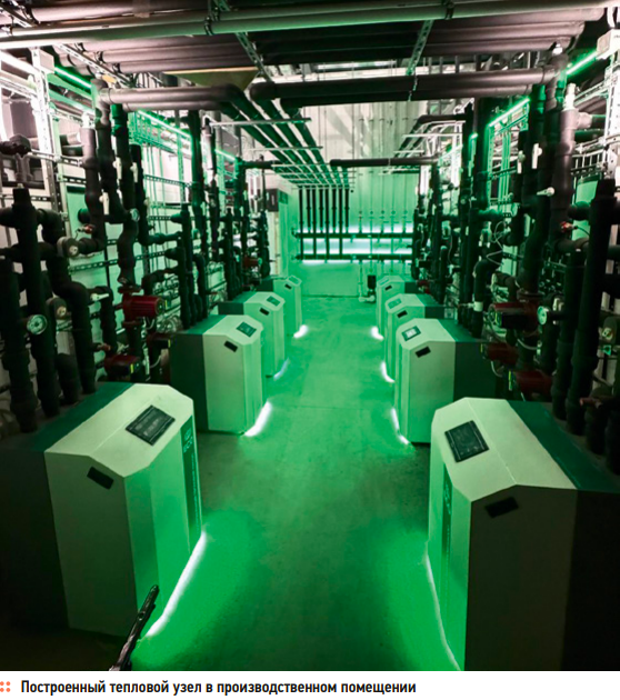

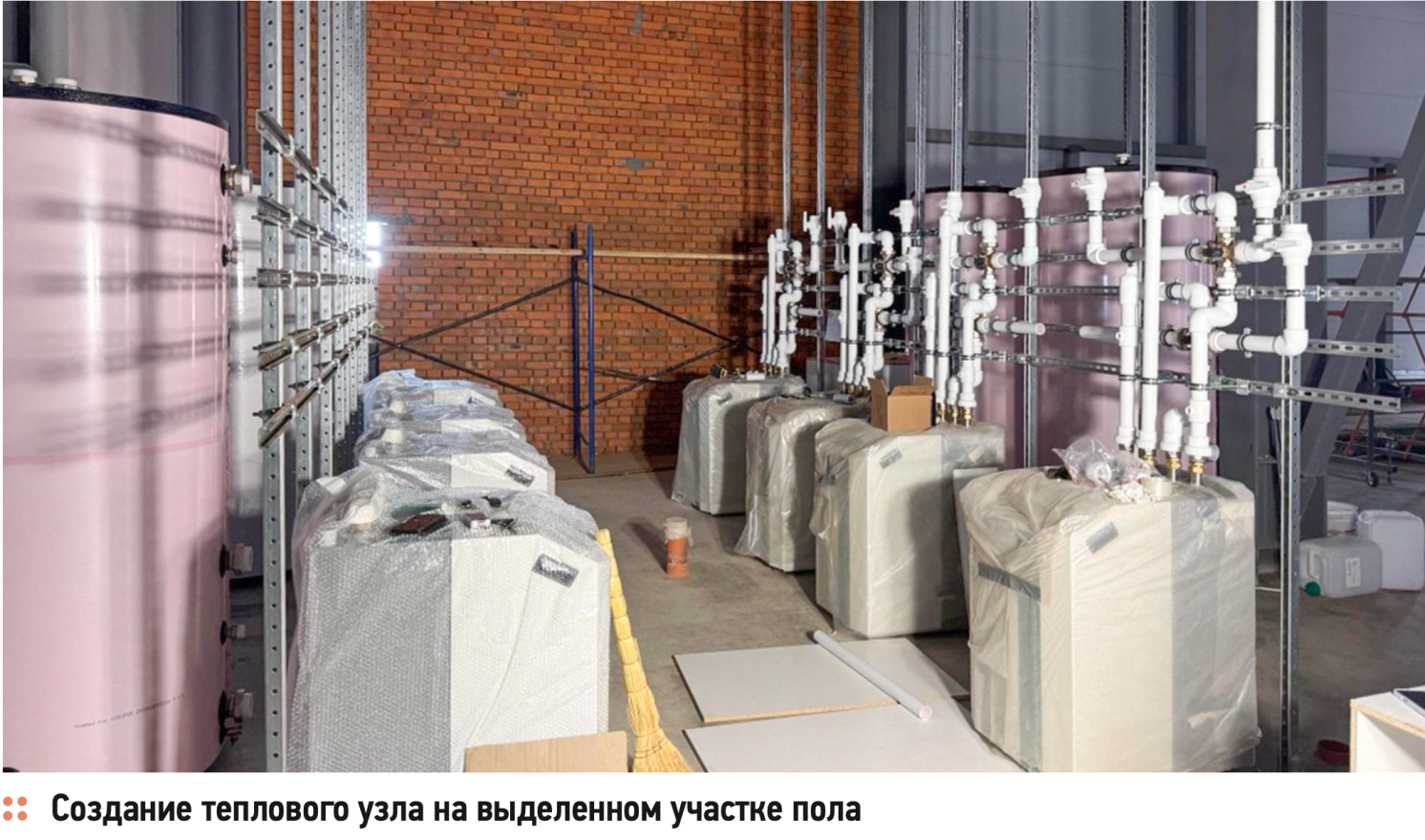

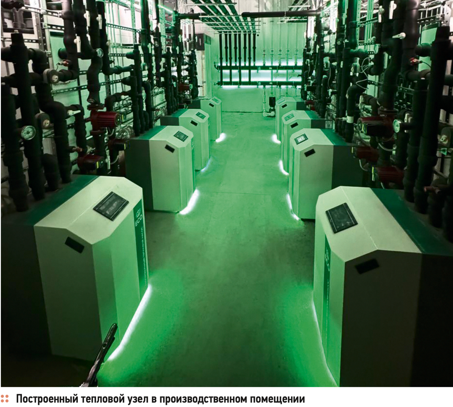

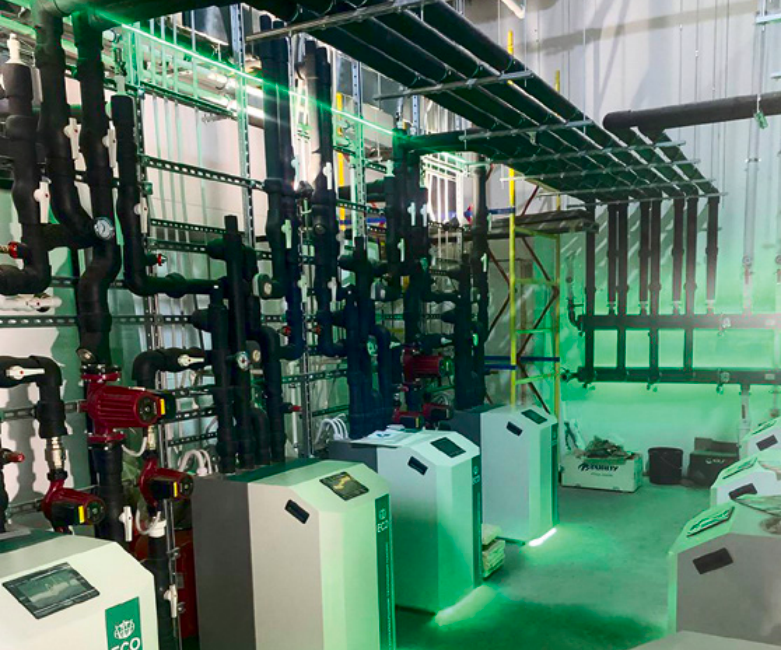

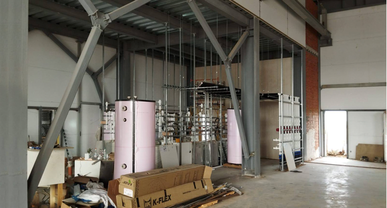

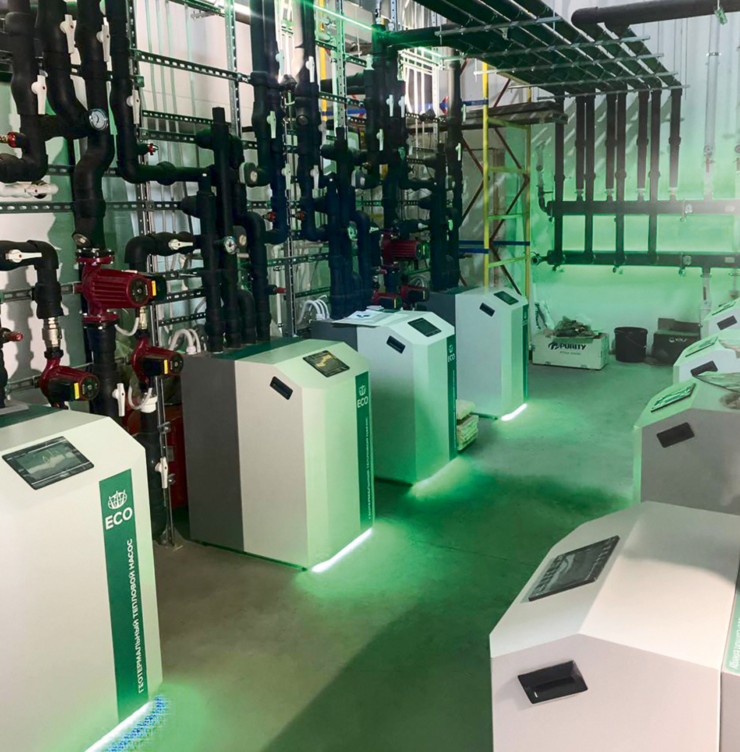

Тепловой узел без помещения

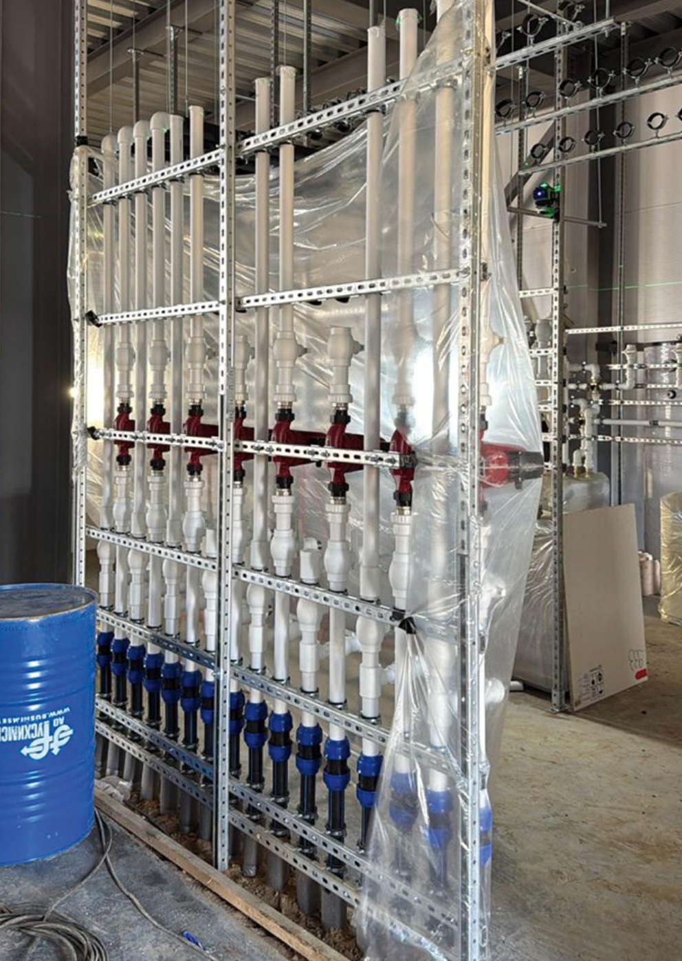

Не менее интересной оказалась ситуация с тепловым узлом. Перед началом работ на его месте было лишь то, что «обозначало» будущую систему: 16 труб, выходящих из бетона, по две на каждый колодец (подача и обратка). Помещения теплового узла ещё не существовало.
Обычно мы ждём строительной готовности, чтобы монтировать и подключать оборудование. Но в этот раз сроки были жёсткими, поэтому монтаж начали сразу, как только нас допустили на свежезалитый пол. Пока буровая бригада выполняла скважины и опускала в них геотермальные зонды, монтажники собирали тепловой узел на металлическом несущем каркасе. Не дожидаясь поставки тепловых насосов, мы использовали полноразмерный макет, чтобы заранее разнести обвязку, трассы и крепления. Это позволило максимально эффективно использовать ограниченное пространство и сократить время монтажа.
Вообще, инженерный подход исключительно важен не только в исполнении, но и в организации работ. Качественно сделать могут многие, однако сделать качественно, быстро и независимо от внешних обстоятельств — единицы.
Далее мы выстроили настоящий «конвейер» геотермального монтажа.
Когда буровики заканчивали скважины у первого колодца и переходили ко второму, на первом колодце начиналась обвязка: монтажники объединяли отдельные зонды в единую замкнутую систему, по которой циркулирует теплоноситель, забирая тепло у грунта и передавая его в тепловой насос.

Во-первых, владельцы и управляющие действительно гордятся тем, что в здании реализована «необычная» современная технология. Тепловой узел часто становится поводом показать объект коллегам и клиентам: система выглядит высокотехнологично, «берёт» тепло из земли и управляется со смартфона.
Во-вторых, это работает как важный элемент имиджа. Когда к нашим заказчикам приезжают их партнёры и клиенты, тепловой узел нередко демонстрируют как признак современного, прогрессивного подхода в организации производства. Для нас это тоже плюс: всё чаще в отдел продаж компании GEOTERMO приходят обращения в духе «Я был на таком объекте и очень впечатлён — посчитайте решение для моего здания!»
