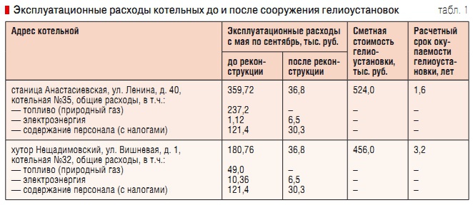

Табл. 1. Эксплуатационные расходы котельных до и после сооружения гелиоустановок

При пасмурной погоде предусмотрена возможность догрева второго бака в электрокотле. Подача горячей воды потребителям производится насосом, управляемым автоматикой. В табл. 1 представлены эксплуатационные расходы котельных до и после сооружения гелиоустановок, а также расчетные сроки окупаемости гелиоустановок. Гелиоустановка в станице Анастасиевской эксплуатируется с августа 2006 г., на хуторе Нещадимовском — с октября 2006 г.
