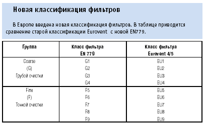

Классы фильтров:
  • ​Грубые фильтры EU1 до EU4;
  • Тонкие фильтры EU5 до EU9;
  • Абсолютные фильтры EU10 до EU14.
Грубые фильтры задерживают частицы более 5 мкм, и по своей сути не могут задерживать частицы менее 2 мкм. Это означает, что они не задерживают частицы сажи, которые в наибольших количествах встречаются в наружном воздухе. Для этого в вентиляционное устройство устанавливают фильтры тонкой очистки. Самые лучшие фильтры тонкой очистки эффективно удерживают частички крупнее 0,1 мкм, а потому улавливают наиболее важные загрязнители наружнего воздуха. Перепад давления, вызванный совершенно чистым фильтром, называют начальным сопротивлением фильтра, и его значение лежит между 80 и 120 Па для фильтров тонкой очистки. Постепенно фильтр загрязняется, перепад давления увеличивается, и воздушный поток уменьшается.
