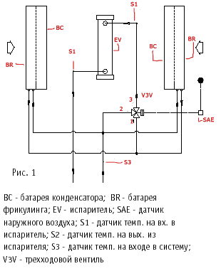

Использовать естественный холод позволяют установки, оснащенные сухими воздушными охладителями жидкости, так называемые установки с фрикулингом.
Принцип работы таких установок основан на том, что при понижении температуры окружающего воздуха ниже заданного значения охлаждаемая жидкость подается в теплообменник батареи воздушного охладителя, где охлаждается наружным воздухом, продуваемым через батарею вентиляторами, затем охлаждаемая жидкость подается в испаритель холодильной установки, где в случае необходимости доохлаждается до заданной температуры (Рис. 1). В моноблочных установках батареи фрикулинга устанавливаются параллельно батареям конденсатора холодильной машины и охлаждаются теми же вентиляторами, что и батареи конденсатора, это позволяет достичь компактности установки, сократить занимаемую ей площадь, а также расходы на транспорт. При выборе установок с фрикулингом необходимо учитывать, что сам по себе фрикулинг эффективно работает при температурном напоре между охлаждаемой жидкостью и наружным воздухом не менее 8 градусов. Капитальные затраты на установку с фрикулингом увеличиваются приблизительно на 20–30% по сравнению с обычными водоохлаждающими установками.
Потребляемая мощность установки при работе в режиме фрикулинга не превышает 10% от потребляемой мощности при работе в режиме машинного охлаждения. Срок окупаемости увеличения капитальных затрат в этом случае можно рассчитать по формуле:

Таким образом, возможность применение установок, оснащенных фрикулингом всякий раз требует всестороннего изучения и расчета экономической эффективности. Далее приведем пример подбора водоохлаждающей установки с фрикулингом итальянской компании CLIMAVENETA BE SRAT — FC 4004 B:
  • охлаждаемая жидкость — 30% раствор этиленгликоля;
  • температура входящей жидкости +12°С;
  • температура выходящей жидкости +7°С;
  • холодопроизводительность 1000 кВт; — потребляемая мощность в режиме машинного охлаждения 411 кВт;
  • потребляемая мощность в режиме фрикулинга 43 кВт.
Разница между ценой этой установки и ценой аналогичной установки без фрикулинга составит порядка 44.000 ЕВРО.
Предполагается, что установка будет задействована в технологическом процессе. Работа круглогодичная, десять часов в сутки. Климатическая зона — Москва. Количество дней со средней температурой 0°С и ниже — 150, таким образом, годовая наработка установки с использованием фрикулинга составит порядка 1500 часов, общая годовая наработка 3000 часов.
При стоимости киловатт часа электроэнергии 3 цента, срок окупаемости увеличения капитальных затрат составит:
Ток= 44.000/[(411 – 43)•1500•0,03]= =2,7 года
