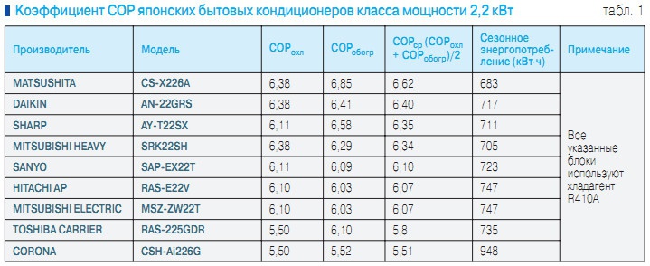

Табл. 1. Коэффициент СОР японских бытовых кондиционеров класса мощности 2,2 кВт

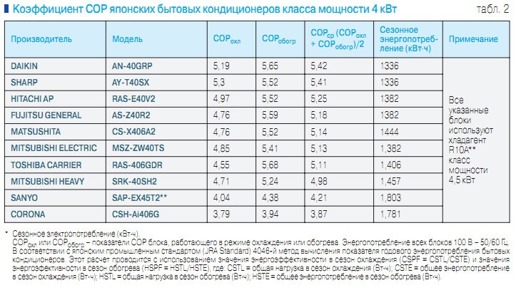

Табл. 2. Коэффициент СОР японских бытовых кондиционеров класса мощности 4 кВт
Усилия производителей, базирующиеся на системе Top Runner System, перенесли весомые результаты. Среднее значение коэффициента СОР практически всех бытовых кондиционеров 15 лет тому назад, составляло 3,0. В тоже время, кондиционеры класса мощности 2,2 кВт, выпускаемые в 2005–2006 гг., имеют высокое значение коэффициента, в диапазоне от 5,3 до 6,6. Как правило, чем больше мощность блока, тем ниже коэффициент СОР.
Рассматривая 10 разных марок кондиционеров, класса мощности 4 кВт, оказалось, что среднее значение коэффициент СОР в режиме охлаждения/ обогрев колеблется в диапазоне от 5,42 до 3,87 (табл. 2). В настоящее время, семеро основных производителей— DAIKIN, MATSUSHITA, MELCO, SANYO, TOSHIBA, HITACHI, FUJITSU GENERAL — предлагают модельный ряд оборудования класса мощности до 7,1 кВт.

В табл. 1 и 2 указаны сезонные показатели энергопотребления. Определение эффективности блоков только согласно соответствующему коэффициенту СОР может ввести потребителей в заблуждение. Значение сезонного энергопотребления указано в каталогах соответствующих производителей бытовых кондиционеров. В будущем положения японского промышленного стандарта (JIS) будут пересматриваться для того, чтобы показать годовой фактор электропотребления, который бы основывался на значении сезонного энергопотребления
