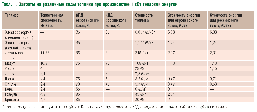

Очень жаль! Однако для всех потребителей очень важным является вопрос экономики. Последние расчеты и анализ цен на основные виды топлива показывают, что биомасса во многих случаях превосходит традиционные виды топлива (не только дрова или уголь, но и жидкое топливо — дизель и мазут) по экономике использования. Конечно, при этом необходимо смотреть не на цену 1 тонны топлива, а на стоимость 1 кВт энергии, произведенного при использовании этого топлива. Предлагаем Вашему вниманию сравнительную таблицу 1 стоимости 1 кВт энергии, произведенного с использованием различных видов топлива. Как видно, биотопливо является неплохой альтернативой для тех регионов, где существуют запасы древесины и стоимость древесных отходов не очень велика вследствие их немалого количества.
Особенно выгодно устанавливать котельные на биотопливе на предприятиях лесопереработки и деревообработки. К тому же тенденции развития ТЭК России говорят о том, что цены на жидкое топливо и газ будут постоянно расти до уровня мировых. Следовательно, использование биомассы в качестве топлива становится все более актуальным и для нас с Вами. Очень важно понимать, что для каждого вида биотоплива существует своя специальная и специфическая технология. Котельные, предназначенные для биомассы влажностью менее 30%, не будут эффективны ни для сжигания влажного биотоплива с содержанием воды около 50%, ни для рафинированного биотоплива.

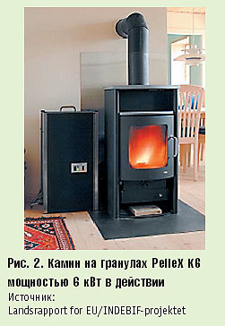

В Европе в среднем 50% производителей брикетов и 64% производителей гранул имеют покупателей, у которых установлены котлы средней мощности — от 100 кВт до 1 МВт. Обычно такие печи устанавливаются в больших частных домах, где живет много семей, а также в школах, на небольших предприятиях и в официальных учреждениях. Достоинство котельных на гранулах по правлению с любыми другими котельными в условиях города — небольшое и экологически чистое топливное хозяйство, которое можно разместить даже внутри здания. Это невозможно ни для дизельной котельной, ни для котельной на влажной биомассе. Камины на гранулах и брикетах — это специфический продукт.
Они работают не как котлы, а как воздухонагреватели, поэтому не требуют системы трубопроводов. Чаще они используются (как и традиционные камины) в качестве дополнительного средства обогрева, хотя небольшого, мощностью до 10 кВт, вполне хватит для обогрева частного дома, если грамотно его разместить. Основными преимуществами каминов являются: автоматический процесс горения, легкость в использовании, малый объем золы, регулировка тепла, быстрый нагрев воздуха в отапливаемом помещении. Кроме того, установив такой камин Вы получаете несравненное эстетическое удовольствие.

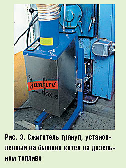

Сжигатели для установки на жидкотопливные котлы
В настоящее время количество продаж малых сжигателей в Европе быстро растет. Если в 2000 году только в Швеции было продано 6 000 сжигателей, то в 2001 году эта цифра возрастает в той же Швеции до 12 000 штук. 86% производителей гранул и 83% производителей брикетов имеют клиентов, у которых установлены сжигатели малой мощности. В начале 1990-х практически все продажи гранул приходились на большие котельные, но сегодня рынок сжигателей растет очень быстрыми темпами. Жидкотопливные котлы небольшой мощности (до 100 кВт) получили в 1990-х гг. широкое распространение в России. Их устанавливали в частных домах, коттеджах, на небольших предприятиях и т.д.
Срок службы самих котлов довольно большой, а вот горелки выходят из строя быстрее. Требуется их замена, а это дорогостоящая операция. Общепринятое в Европе недорогое решение при переходе с дизельного топлива на гранулы — модификация (подгонка) старого котла с дизельной горелкой новым сжигателем для гранул. Тем не менее, котлы на жидком топливе не предназначены для сжигания топлива, которое оставляет золу, поэтому в таких случая требуется достаточно частая чистка сжигателя для того, чтобы избежать снижения эффективности или заполнения камеры сгорания золой. Насколько часто необходимо проделывать эту простую операцию зависит от сезона, а также от качества гранул, которые используются. Для более быстрой и качественной очистки сжигателя от золы часто прибегают к помощи специального вакуумного очистителя («золосос»). Другой популярный метод — заправить в обычный пылесос мешок для золы. В настоящее время в Европе все большее распространение получают установки КПТЭ — Комбинированное Производство Тепла и Электроэнергии, — работающие на гранулах.
