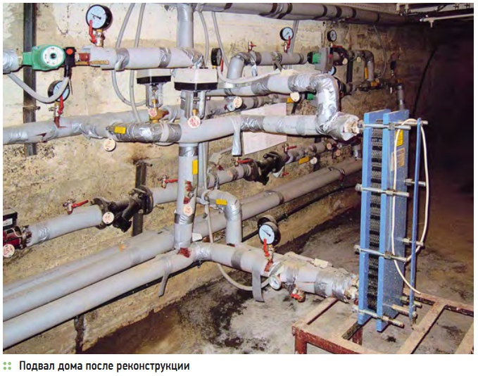

Подвал дома после реконструкции

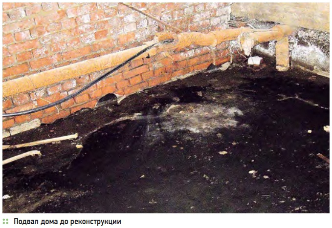

Подвал дома до реконструкции

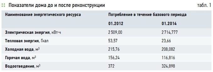

Табл. 1. Показатели дома до и после реконструкции

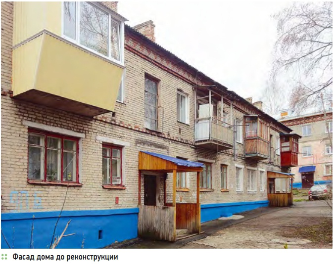

Мероприятия по повышению энергоэффективности, как правило, реализуются на этапе строительства зданий, однако на сегодняшний день существуют технологии, позволяющие привести к высшему классу энергоэффективности даже дома старой постройки. Подобный проект был с успехом реализован в Томской области. Дому уже более 40 лет и до недавнего времени его возраст отражался не только на внешнем состоянии, но и на инженерных системах.
Огромные теплопотери оказали влияние как на возросшие коммунальные платежи, так и на уровень жизни жильцов дома. В квартирах в зимнее время из-за устаревшей системы отопления было холодно, из окон сквозило, а застоявшаяся вода в подвале была причиной повышенной влажности. Сейчас же внешне дом выглядит гораздо привлекательнее, а в квартирах созданы условия для комфортного проживания.
Фасад дома до реконструкции
При этом значительно сократились и энергозатраты: потребление тепловой энергии снизилось более чем на 50 %. Структура энергопотребления многоквартирного жилого дома до и после реконструкции представлена в табл. 1. Все это стало возможным после капитального ремонта здания с использованием современных энергосберегающих технологий и материалов. В рамках повышения эффективности использования энергетических ресурсов, а также в целях доведения класса энергетической эффективности дома до класса «А» был реализован следующий перечень энергосберегающих мероприятий:

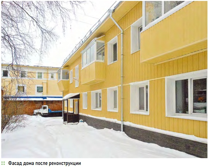

  • утепление фасада здания, по технологии вентилируемого фасада утеплителем «Rockwool Лайт Баттс Д» [толщина — 0,15 м, коэффициент теплопроводности — 0,04 Вт/(м⋅°С)];

  • установка автоматической системы регулирования температуры теплоносителя на вводе в здание, в зависимости от температуры наружного воздуха с использованием оборудования для автоматизации Honeywell;
  • установка новых алюминиевых радиаторов General Hydraulic, ремонт системы отопления (монтаж регулирующей и запорной арматуры, замена трубопроводов системы отопления с использованием термостатических клапанов и головок Honeywell);
  • модернизация системы ГВС (установка теплообменника Funke и циркуляционного насоса Wilo на систему ГВС, капитальный ремонт системы ГВС);

В доме был произведен монтаж системы наружного освещения, которая ранее полностью отсутствовала, а также восстановлена система освещения мест общего пользования: подъездов и подвальных помещений. В связи с реализованными мероприятиями незначительно увеличился уровень потребления электрической энергии (табл. 1) за счет роста ОДН (общедомовых нужд). Также на рост ОДН повлияла установка циркуляционных насосов в тепловом узле.

Фасад дома после реконструкции
