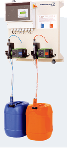

Oxiperm 164
Вновь разработанная система Oxiperm 164 с точным дозированием, деаэрацией и калибровкой, с использованием испытанной системы Plus3, предназначена для производства смеси химикатов. Данный метод обеспечивает точность и рациональное использование ресурсов. Эффективность составляет, приблизительно, 90%. Образование диоксида хлора с помощью данного метода происходит по следующей формуле:
5 NaCIO2 + 4 HCI → 4 CIO2 + 5 NaCI + 2 H2O.
Особенностью данных автоматических систем Oxiperm 164 являются функции двойного просмотра для осуществления контроля процесса подготовки. Светодиоды в четко организованной блок-схеме позволяют быстро и точно определять возможные ошибки. В дополнение, все сообщения о состоянии системы во время работы и об ошибках выводятся на дисплей. Для просмотра данных технологического процесса и вывода на экран сообщений об ошибках можно использовать связь с системами управления процессом (сопряжения с шиной BUS). Разработчики тщательно продумали и максимально упростили систему управления, контроля и поддержания технического состояния. Все элементы управления находятся на передней панели установки. Чувствительные компоненты системы расположены на обратной стороне системы, где они надежно закреплены и защищены. Компоненты, установленные на обратной стороне системы, требующие регулярного обслуживания, легко доступны. Все системы оборудованы множеством датчиков и полным набором защитных устройств.
Oxiperm 164 поставляется в трех исполнениях, в зависимости от требуемой производительности: производительность Oxiperm 164D 5-2000 г/ч, производительность Oxiperm 164C 150-2500 г/ч. Третий тип — большая система Oxiperm 164C со встроенным накопителем диоксида хлора для работы с большой нагрузкой 4-10 тыс. г/ч. Все типы Oxiperm 164 управляются разными способами, что позволяет расширить комплекс возможностей оператора. Обеспечивается поддержка порционного дозирования, прямого регулирования с помощью пропорциональных сигналов (например, от импульсного расходомера), а так-же прямого или дистанционного контроля.
Диоксид хлора в дезинфекции. 7/2012. Фото 1 Диоксид хлора в дезинфекции. 7/2012. Фото 2
Особенностью данных автома­тических систем Oxiperm 164 являются функции двойного просмотра для осуществления контроля процесса подготовки

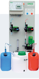

На рисунке установка Oxiperm 164 и Oxiperm 166
Oxiperm 166
В данной системе для жидкости/газа применяется испытанный метод с использованием хлорита/хлора. Эффективность этого метода почти на 5 % выше, чем эффективность метода с использованием кислоты/хлорита, и составляет приблизительно 95 %. Образование диоксида хлора происходит по формуле:
2 NaCIO2 + CI2 →2 CIO2 + 2 NaCI. При разработке Oxiperm 166 применялись самые передовые технологии. Oxiperm 166 отличает высокоточная система управления PLC (вся информация выводится на экран в форме читаемого текста на дисплее). Oxiperm 166 имеет шесть уровней производительности для различных объемов дозирования — от 0,7 до 10 кг/ч. При разработке данных установок, также как при создании Oxiperm 164, основная задача состояла в том, чтобы обеспечить безопасную и простую в обращении систему. Системы оборудованы ручными и автоматическими запорными вентилями. Управляемая через меню продуманная система навигации с использованием сообщений о процессах создает дополнительное удобство при работе с установкой. Все рабочие записи автоматически сохраняются в специальных журналах и, при необходимости, их можно просмотреть. Эти данные защищены от несанкционированного доступа системой паролей.
Резервуары в системах водоподготовки всех типов можно заменять, не отключая саму систему, при этом после каждой смены резервуара происходит автоматическая деаэрация. Дезинфицирующие системы Oxiperm  обладают полным спектром технических возможностей. Кроме того, в них отражены все наработки компаний Grundfos и Alldos в области повышения эффективности, надежности и экономичности дезинфекции.
