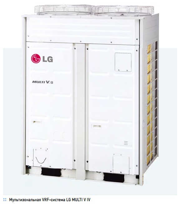

Мультизональная VRF-система LG MULTI V IV

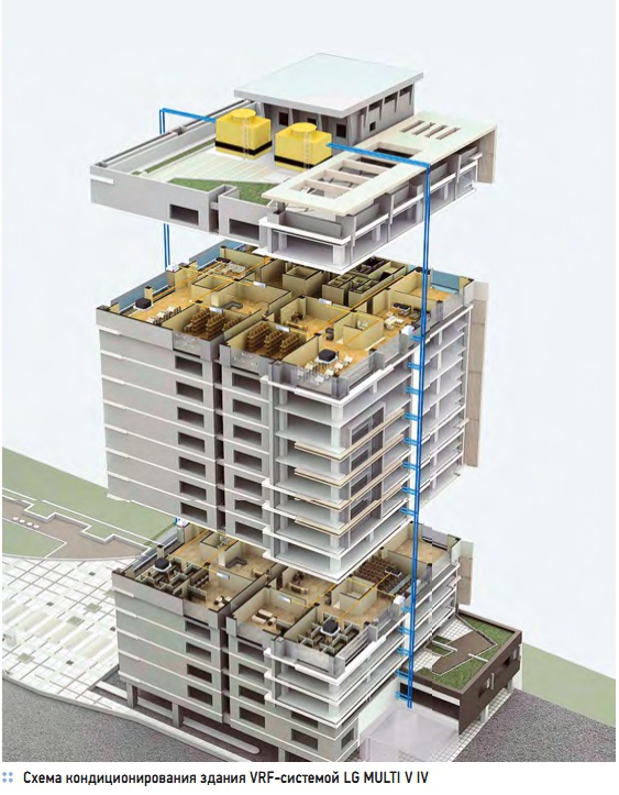

Схема кондиционирования здания VRF-системой LG MULTI V IV
