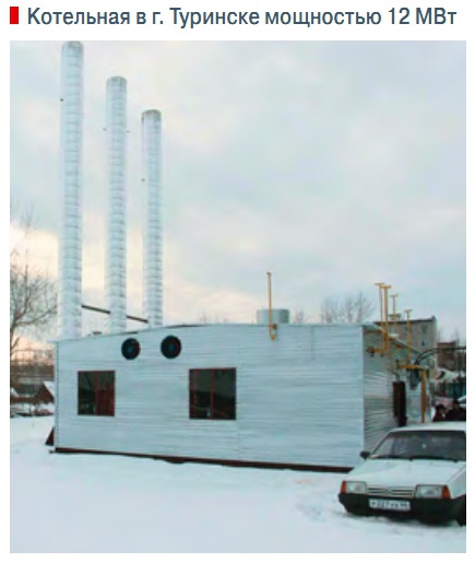

Котельная в г. Туринске мощностью 12 МВт

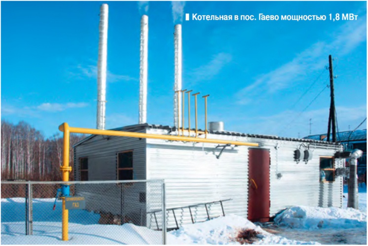

Котельная в пос. Гаево мощностью 1,8 МВт

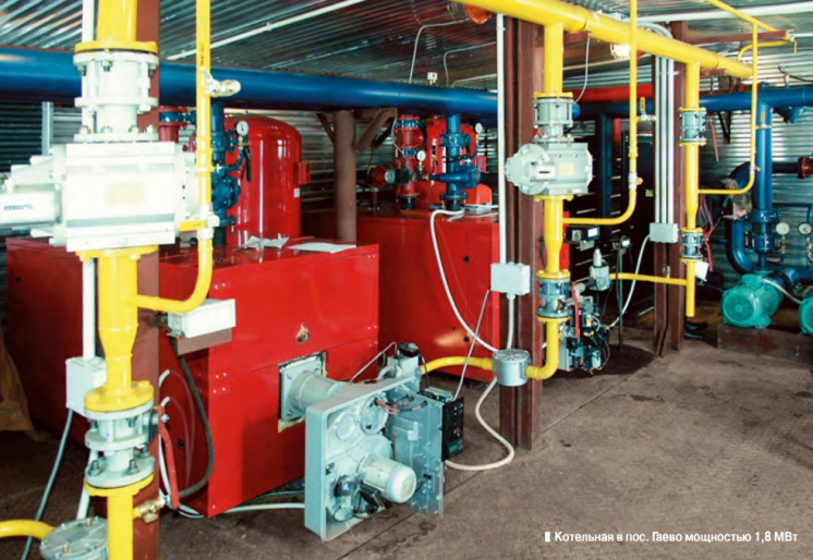

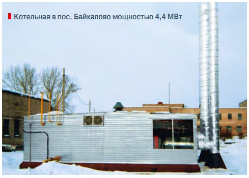

Котельная в пос. Байкалово мощностью 4,4 МВт

Фото: Автономные котельные. Проектные, строительно-монтажные и пусконаладочные работы выполнены ООО «Газсервис», г. Екатеринбург.
