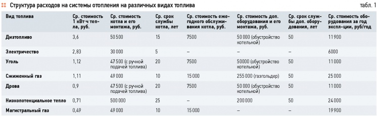

В ценах отопительного сезона 2013-2014 годов структура расходов на отопление с использованием традиционных видов топлива выглядела примерно следующим образом — табл. 1 (для дома площадью 150-200 м2 в московском регионе). При этом нужно понимать, что магистральный газ доступен далеко не каждому домовладельцу, а стоимость его подключения в пересчёте на один коттедж может варьироваться в пределах от 0,5-1,0 млн (при условии одновременной газификации целого посёлка) до 3-4 млн рублей. То есть только цена доступа к газу вполне сопоставима со стоимостью дома. Во всех остальных случаях приходится использовать иные виды топлива — сжиженный газ, дизельное или твёрдое топливо (уголь, пеллеты и т.п.).

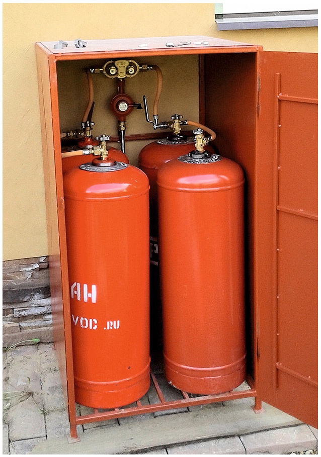

Цена доступа к магистральному газу в нашей стране вполне сопоставима со стоимостью всего дома. Во всех остальных случаях приходится использовать иные виды топлива — сжиженный газ, дизельное или твёрдое топливо

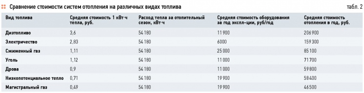

Мы рассмотрим «стандартный» вариант с теплопотерями на уровне 60 Вт/м2. Также будем считать, что соотношение между затраченной электрической мощностью и полученной тепловой равно четырём — это реальный показатель производительности современного оборудования, например, Danfoss. Таким образом, даже «навскидку» мы получили стоимость оборудования, которая в пересчёте на год эксплуатации сопоставима со стоимостью традиционных отопительных котлов.
При этом затраты на тепло оказываются лишь немногим выше ситуации с магистральным газом, да и то в том случае, если подключение к магистрали уже включено в стоимость коттеджа. Кроме того, цена на газ постоянно растёт.
Однако для уверенности выполним расчёт суммарных ежегодных расходов на отопление и отопительное оборудование. Для этого возьмём коттедж средней площадью 175 м2 с уровнем теплопотерь 60 Вт/м2. Для поддержания комфортной температуры без учёта тепла, выделяемого обитателями дома и бытовой техникой, понадобится обогрев мощностью 10,5 кВт или же, учитывая продолжительность отопительного сезона в московском регионе в 215 дней, величина в 54 180 кВт·ч тепла.
Альтернативное тепло зимой. 2/2015. Фото 7
Расчёты и практика показывают, что отопление частного дома с помощью альтернативных источников энергии сегодня является одним из наиболее выгодных решений. Оно почти в четыре раза дешевле, чем отопление жидким топливом, и в полтора раза дешевле использования сжиженного газа
Как показывают расчёты и практика, отопление частного дома с помощью альтернативных источников энергии сегодня является одним из наиболее выгодных решений. Оно почти в четыре раза дешевле, чем отопление жидким топливом, и в полтора раза дешевле использования сжиженного газа. Использование теплового насоса сопоставимо по затратам с дровяным отоплением с ручной загрузкой и лишь немногим дороже отопления магистральным газом. При этом не требуется вообще никакое топливо, и только альтернативные источники решают проблему автономного энергоснабжения дома.

    'То есть если вы считаете, что мы завысили потребление,'
    Как минимум в два раза.
    Годовая потребность в тепле считается по средней температуре отопительного периода, а не по расчетной нагрузке.
    Также есть просто ошибки в таблицах.
    Например в табл.1 в столбце 'Ср. стоимость оборудования за год экспл.' для ТН стоит 24 000 руб., а в табл. 2 уже 19 900 руб.
    Вызывает сомнения СОР = 4, реальней все же цифра 3, тогда расчетная цена за квт.*ч. тепла от ТН будет 0.94 руб. в таком случае затраты за год составят 49 465 руб.
    'то оно одинаково завышено для каждой строки итоговой таблицы.'
    Немного не так.
    Для дизтоплива например получается 109 424 руб., что в 2,2 раза дороже, но ни как не в 4-ре.
    Для магистрального газа за год 33 174 руб., что в полтора раза дешевле.
    Остальное прикиньте сами.

    По обслуживанию газового котла мы брали средний прайс сервисных компаний Москвы и Московской области, поскольку в начале статьи указано, что расчеты будут производиться для московского региона. За разовое ТО настенного котла берут в среднем 7500 рублей, соответственно, 2 ТО в год стоят 15000 рублей. У кого-то меньше, у кого-то больше, цифра средняя. От себя мы ничего не добавляли, данные с сайтов компаний.
    Тепловой насос Danfoss не требует специального обслуживания, возможно, это справедливо не для каждого производителя, но мы ведем речь о своей продукции.
    Цифра 46500 рублей получена следующим образом:
    Стоимость котла с монтажом в пересчете на год эксплуатации 49000/10=4900
    Стоимость ежегодного двукратного ТО 7500+7500=15000
    Оставшиеся 26600 - это расходы на газ. Они рассчитаны, исходя из среднегодовой температуры, среднестатистических теплопотерь индивидуального коттеджа, продолжительности отопительного сезона в Московской области, удельной теплоты сгорания газа, КПД газового котла и средней стоимости кубометра магистрального газа. Причем последняя с момента написания статьи уже выросла примерно в 1,5 раза.
    Это среднестатистические данные. Могут быть и ниже, конечно. Однако мы использовали одни и те же цифры для расчета потребности в тепловой энергии для всех видов отопления, приняв ее равной 54180 кВт-ч для дома площадью 150-200 квадратных метров в московском регионе. То есть если вы считаете, что мы завысили потребление, то оно одинаково завышено для каждой строки итоговой таблицы.
