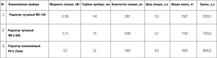

Произведем сравнительный анализ удорожания и преимуществ при комплектации зданий алюминиевыми экструзионными радиаторами “РА” фирмы МПФ “Темп”, описанных в номерах № 8/2002, № 12/2002 “С.О.К.”, взамен чугунных МС-140 и ЧМ-2-500.
Для удобства сравнения номинальный тепловой поток примем 200 кВт (примерно 10-ти этажный одноподъездный дом площадью 3000 кв. м). Стоимость секции радиаторов приведена с учетом их перегруппировки, опрессовки и комплектации кронштейнами.
Выводы и аналитика
1. Удорожание за счет прямых затрат при применении алюминиевых радиаторов “РА” на сумму от 2266,7 до 5617,5 у.е., стоимость жилья из расчета на 1 кв. м увеличивается от 0,76 до 1,9 у.е.
2. Перегруппировка секций чугунных радиаторов, а так же их опрессовка осуществляется сантехниками на строительном объекте. Радиаторы “РА” поставляются с завода с необходимым набором секций, схемой подключения по проекту, с комплектом кронштейнов необходимой длины, опрессованные и с гарантией.
3. Масса секции одинаковой мощности чугунных радиаторов в несколько раз больше, – дополнительные затраты при транспортировке, подачи к местам установки и монтаже.
