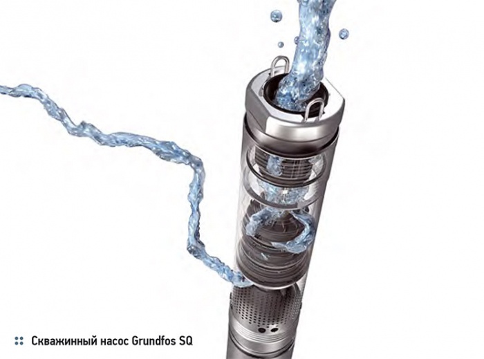

Подъем воды из скважины, глубина которой может достигать 150 м, осуществляется с использованием бытовых скважинных насосов погружного типа. Эти агрегаты в силу специфики их эксплуатации являются практически необслуживаемыми, что предъявляет самые жесткие требования к их качеству. Высокая надежность погружных насосов достигается за счет использования самых современных материалов, а также всесторонней защитой от неблагоприятных факторов что, в свою очередь, отражается на цене изделий.

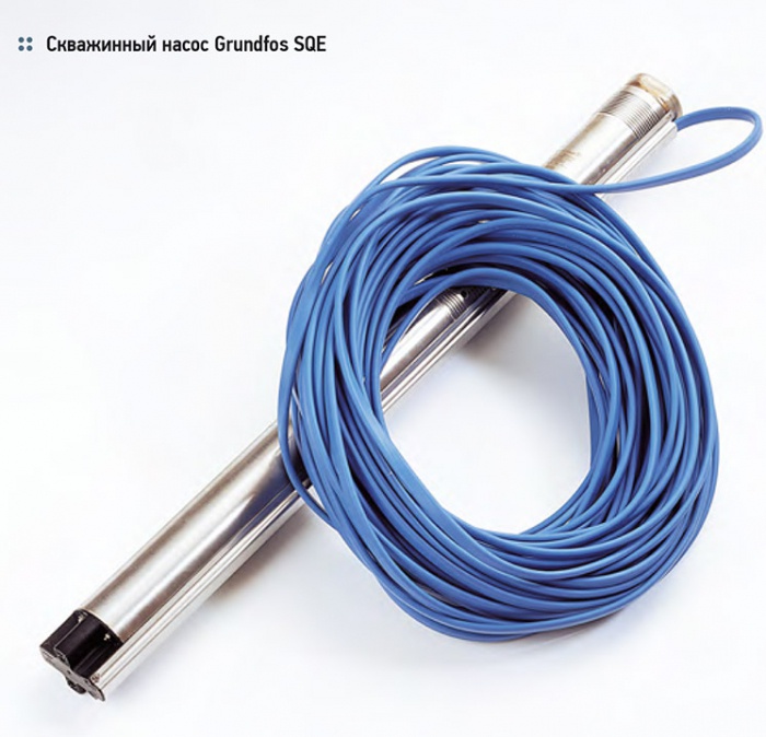

Самые современные образцы механизмов этого типа имеют функцию электронной регулировки частоты вращения, благодаря чему обеспечивается постоянный напор во всей водопроводной системе дома. «Скважинные насосы со встроенной системой частотного регулирования привода, такие как SQE, — комментирует ситуацию Сергей Захаров, маркетинг менеджер по бытовому оборудованию компании Grundfos, мирового лидера в производстве насосного оборудования, — во-первых, обеспечивают постоянное давление воды при переменном расходе. Это означает, что для данных моделей неважно, питает ли насос один водопроводный кран или одновременно снабжает водой десять точек водоразбора, — напор воды во всех случаях будет одинаковым. А во-вторых, такие агрегаты намного экономичнее — электронная регулировка позволяет сэкономить до половины расходуемой на водоснабжение электроэнергии. Что, с учетом постоянного роста тарифов, может оказаться весьма значительной суммой, если принять во внимание, что качественный “скважинник" работает десятилетиями. Из-за этого при обустройстве скважины выгоднее приобрести более дорогую качественную модель — в силу ее надежности, долговечности и экономичности конечные затраты окажутся ниже».
Добавим также, что постоянный напор в сети водоснабжения является обязательным условием для стабильной работы домовой техники (водонагревателей, особенно газовых колонок, душевых кабин, посудомоечных и стиральных машин и пр.). Бытовые скважинные насосы позволяют поднять воду с глубины до 150 м с производительностью от 0,5 до 8 м3/ч. Их стоимость составляет от 4000 до 57 700 руб. и выше, а оборудование скважины обойдется от $ 40 до $ 100 за погонный метр.

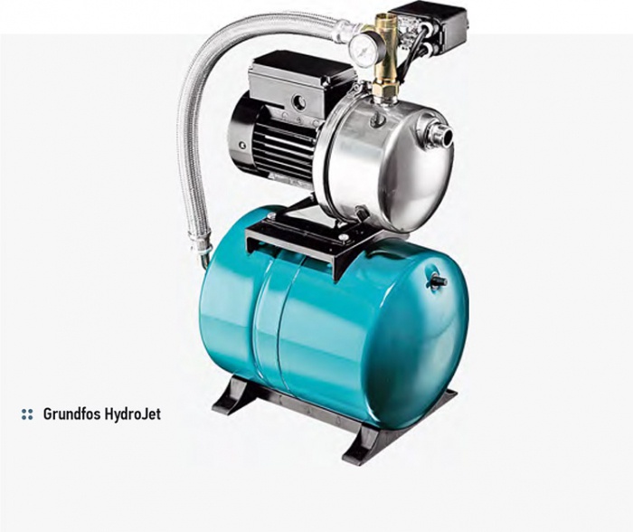

Если, в силу ряда обстоятельств, предпочтение будет отдано колодцу, то имеет смысл воспользоваться поверхностным самовсасывающим насосом или насосной станцией на его основе. Как ясно из названия, такие насосы устанавливаются на поверхности (в доме) и соединяются с источником воды трубопроводом. Они могут доставать воду из источника глубиной не более 8 м.
Подъем воды из скважин, глубина которых достигает 150 м, осуществляется с использованием бытовых скважинных насосов погружного типа
Модельный ряд поверхностных насосов достаточно разнообразен, а стоимость подобного оборудования составляет 4000— 20000 руб. и зависит от его производительности и высоты подъема воды (табл. 1).
Для удобства водоснабжения ведущие производители выпускают уже готовые насосные станции. В комплект обычно входит самовсасывающий насос, гидроаккумулятор емкостью от 20 до 60 л, реле давления и встроенные системы защиты от сухого хода и перегрева. Ценовой диапазон на такие механизмы лежит в пределах 4300-15000 руб.

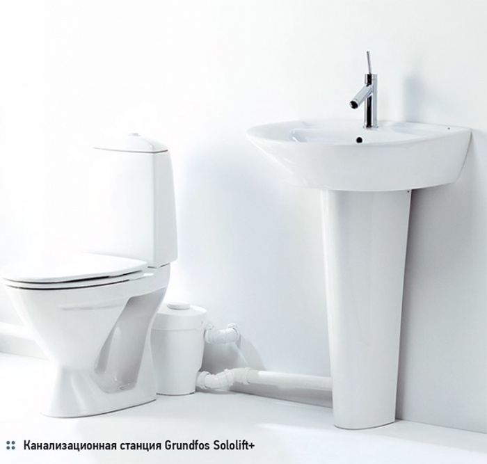

«В данной ситуации, — продолжает Сергей Захаров, — мы рекомендуем решать проблему водоотведения с помощью системы напорной канализации. Она представляет собой компактную канализационную установку (ККУ), состоящую из резервуара и насоса, обычно снабженного режущим механизмом. Они специально предназначены для сбора сточных вод непосредственно в местах их возникновения и последующего перекачивания в индивидуальные очистные сооружения или накопители (септики). Наличие режущего механизма необходимо при отведении “черных" (фекальных) стоков, ведь он позволяет уменьшить диаметр выходного патрубка и снизить как затраты на прокладку труб, так и потери полезной площади».
Компактная канализационная установка (ККУ) подключается к сантехническим или бытовым приборам и размещаются в приямке пола, под душевым поддоном, за унитазом и пр.
ККУ подключаются к сантехническим или бытовым приборам и размещаются в приямке пола, под душевым поддоном, за унитазом и пр. Принцип их действия достаточно прост — грязные воды от бытового или сантехнического прибора через расположенные под уклоном трубы самотеком попадают в установку. По мере заполнения накопительного бака находящийся внутри насос автоматически включается с помощью датчика уровня, удаляя содержимое через отводные напорные трубы в стояк. При этом стоки могут транспортироваться не только по горизонтали (на расстояние до 100 м), но и по вертикали (на 3-6 м, табл. 1).

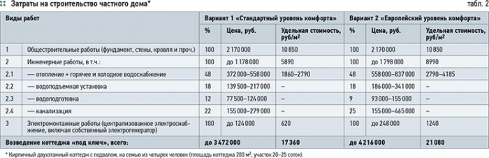

Анализ смет на строительство частных домов (табл. 2) показывает, что на оборудование индивидуальных инженерных систем приходится 30-45 % от общих затрат на возведение дома «под ключ». При этом стоимость насосного оборудования будет находиться в пределах 7-10 % от расходов на инженерные работы.
Очевидно, что столь малая доля оборудования в общих расходах не требует жесткой экономии на качестве и эффективности. Более того, опыт показывает, что стремление любой ценой снизить затраты за счет выбора наиболее дешевого варианта может обернуться серьезными денежными и моральными потерями от простоя или ремонта.
