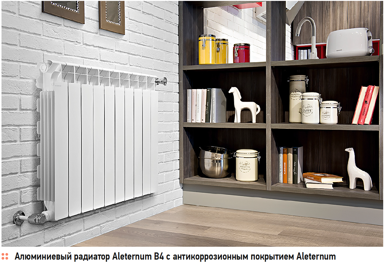

Высокотехнологичные литые радиаторы Aleternum B4 поставляются Fondital в стандартном оснащении с покрытием Aleternum. Помимо этого, они отличаются новаторским строением рёбер, наличием задних выемок для достижения высокого КПД и пробки из термоэлектрического сплава.
