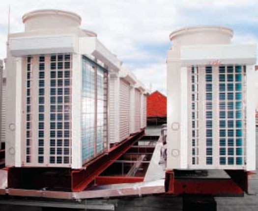

Для изменения производительности конденсатора использованы высококачественные теплоизолированные рольставни с электроприводами. При длительном нахождении системы в режиме ожидания рольставни опускаются и предотвращают случайное повреждение конденсатора. Компактное расположение рольставней на блоке позволяет монтировать VRV-систему без увеличения расстояния между ними, что в условиях размещения на ограниченной площади является неоспоримым достоинством.
Установленные дополнительные нагреватели, управляемые контроллером, значительно снижают риск выхода из строя инверторного компрессора, пускающегося на низкой частоте вращения. Еще одним плюсом системы является высокоэффективный режим оттаивания в случае работы VRV-системы в режиме теплового насоса. Немаловажной задачей для разработчиков системы было желание не утяжелять конструкцию, сохранив ее стильный дизайн, и они удачно решили эту задачу. Теперь у вас есть возможность при установке VRV-системы с фасадной стороны здания заказать цвет рольставней под цвет фасада.
