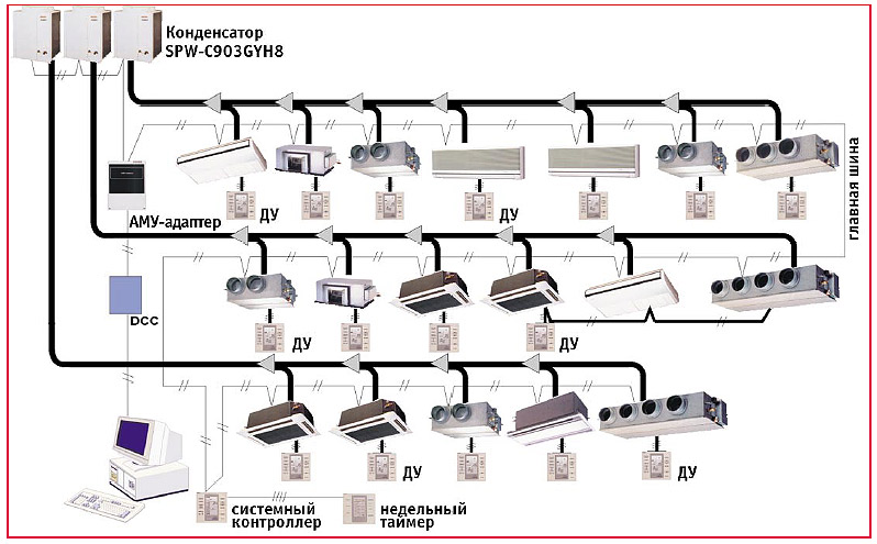

Удобная система управления S-Net и многофункциональные контроллеры значительно расширяют возможности VRF-систем серии ECO-Multi. Проводная неполярная система S-Net очень проста в монтаже и позволяет подключить на одну шину до 64-х испарительных и до 30-и конденсаторных блоков.
Контроллер системы вместе с пультами ДУ может управлять работой до 64-х испарительных блоков. Для обеспечения контроля за работой большого количества блоков системы кондиционирования их можно разделить на зоны управления. Каждая зона содержит не более 16-и испарительных блоков и имеет независимое управление. Контроллер системы может работать и без пультов ДУ, в этом случае все управление системой кондиционирования производится только этим контроллером.
Используя адаптер AMY и контроллер прямого цифрового управления DCC возможно организовать управление мультизональной системой кондиционирования серии ECO-Multi из единого диспетчерского пункта. Адаптер AMY предназначен для обработки оперативных данных ввода/вывода для системы центрального управления испарителем, контроля состояния системы и расчета энергопотребления кондиционерами. AMY адаптер позволяет обрабатывать данные с 64-х испарителей и 30-и конденсаторов. К контроллеру прямого цифрового управления можно подключить до 32-х AMY адаптеров, это дает возможность управлять системой кондиционирования, состоящей из 2048 испарителей и 960 конденсаторов. Поддержка двух протоколов (BACnet и LongWork) упрощает процедуру подключения системы к управлению "Интеллектуальным домом" BMS (Building Monitoring System). Компания "Полель" имеет опыт установки в офисном здании системы кондиционирования ECO-Multi, состоящей из более 10-и внешних блоков и более 80-и внутренних. Все блоки объединены системой связи S-net, оснащены AMY-адаптером и системным пультом управления и управляются диспетчером с одного компьютера.
