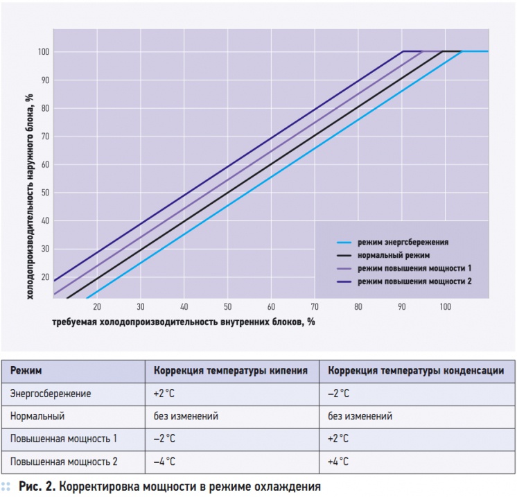

Рис. 2. Корректировка мощности в режиме охлаждения

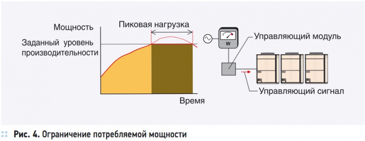

Рис. 4. Ограничение потребляемой мощности

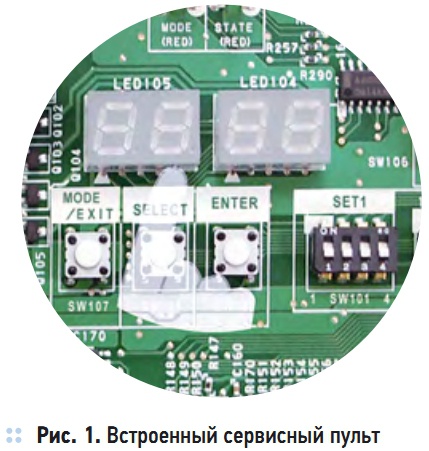

Встроенный сервисный пульт
Встроенный сервисный пульт состоит из дисплея и управляющих клавиш. Он позволяет осуществлять не только настройки системы. Также на дисплее отображаются все основные параметры работы системы и коды ошибок в случае возникновения неисправности. Сервисному инженеру уже нет никакой необходимости проводить длительные и трудоемкие операции по измерению давления, температуры и других параметров — система самодиагностики выводит данные в режиме реального времени.
Коррекция производительности
В определенных случаях необходимо увеличить реальную производительность внутренних блоков, пусть даже и в ущерб энергоэффективности. Для этого в системе предусмотрена возможность коррекции температуры кипения в режиме охлаждения и температуры конденсации в режиме обогрева. Особо ощутимый эффект это дает при неполной загрузке системы. В этом же режиме настройки возможна активация режима энергосбережения.
Возможна настройка трех уровней снижения потребляемой мощности. При активации этого режима можно ограничить потребляемую мощность на уровне 80, 60 или 40 % от номинальной. Это позволяет существенно повысить экономию электроэнергии и сохранить работоспособность системы при существенно возросшей нагрузке на сеть. Но необходимо учитывать, что производительность в этом режиме также снижается.

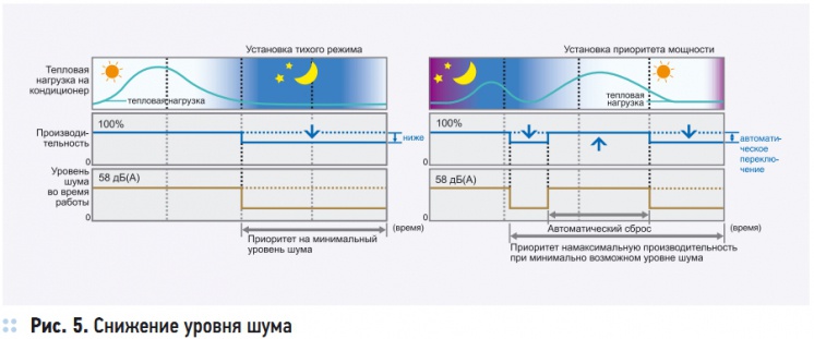

Снижение уровня шума наружного блока
Даже без дополнительных настроек уровень шума наружных блоков Airstage V II является уникальным — одним из самых низких в данном классе оборудования. Этому способствует дополнительный кожух секции компрессора, DC-инверторный двигатель вентилятора и новая конструкция крыльчатки вентилятора разработанная с учетом СFD-анализа работы. Но в случае необходимости уровень шума можно дополнительно снизить.
Два специальных режима с низким уровнем шума могут быть выбраны и преднастроены пользователем: по приоритету на минимальный уровень шума или по приоритету на максимальную производительность с минимально возможным уровнем шума. В этом случае при недостаточной производительности система автоматически перейдет из режима тихой работы, в режим нормальной работы, а после стабилизации температуры в помещениях самостоятельно вернется в режим тихой работы.
В режиме тихой работы возможна дополнительная настройка, позволяющая ограничить уровень шума до 55 и 50 дБ(А), соответственно. Уровень шума снижается за счет ограничения скорости вращения вентилятора и компрессора.

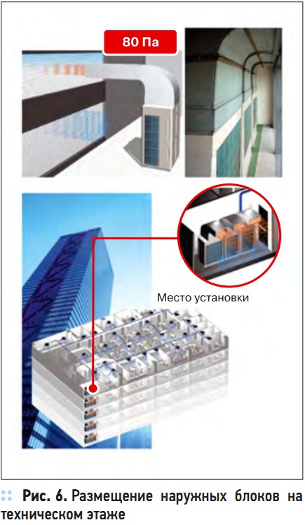

Регулируемый статический напор вентилятора наружного блока
Напор вентилятора наружного блока можно регулировать от 0 до 80 Па. Для настройки доступно три режима: 0, 30 и 80 Па, что позволяет гибко варьировать этот параметр в зависимости от условий размещения наружных блоков. Это позволяет решить сразу две проблемы: установку VRF-системы на зданиях большой этажности и размещение наружного блока в ограниченном пространстве.
При установке наружных блоков на кровле в условиях ограниченного пространства, когда невозможно соблюсти требуемые монтажные зазоры, возникает риск зацикливания горячих потоков воздуха, что неизбежно приводит к снижению производительности и общего ресурса работы, а также к повышению потребляемой мощности. Система может постоянно выходить в аварию из-за критичного превышения значений рабочих параметров.
Это происходит не только при установке наружных блоков рядом с ограждениями, но и при их размещении в большом количестве рядом друг с другом. Благодаря увеличению статического напора вентилятора до 80 Па, к наружному блоку может быть подсоединен протяженный воздуховод, и горячий воздух отведен в необходимом направлении. Аналогично решается проблема при необходимости установки наружных блоков в зданиях большой этажности. Увеличенный напор позволяет установить внешний блок в специальном помещении внутри высотного здания (на техническом этаже).

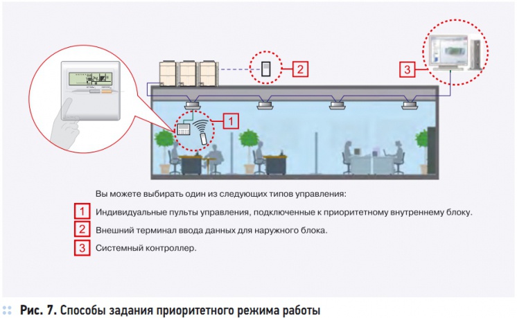

Приоритет выбора режима работы
Номинально VRF-система работает в том режиме, который был выбран для первого включенного внутреннего блока, но это не всегда соответствует требованиям заказчика, особенно учитывая, что при уже работающей системе если кто-то захочет переключится в другой режим работы, сделать это не получится. Для этого потребуется сначала выключить все внутренние блоки, а потом запустить систему в требуемом режиме.
Airstage V II позволяет изменить приоритетный сигнал с команды от первого включенного внутреннего блока, на команду от внешнего сигнала идущего через наружный блок или от проводного пульта управления внутренним блоком, назначенного главным в системе. При выборе приоритета внешнего сигнала идущего через наружный блок, вы можете принудительно ограничивать работу системы режимом охлаждения или обогрева. А при выборе режима приоритета проводного пульта управления, система будет работать в том режиме, который выберет владелец пульта.

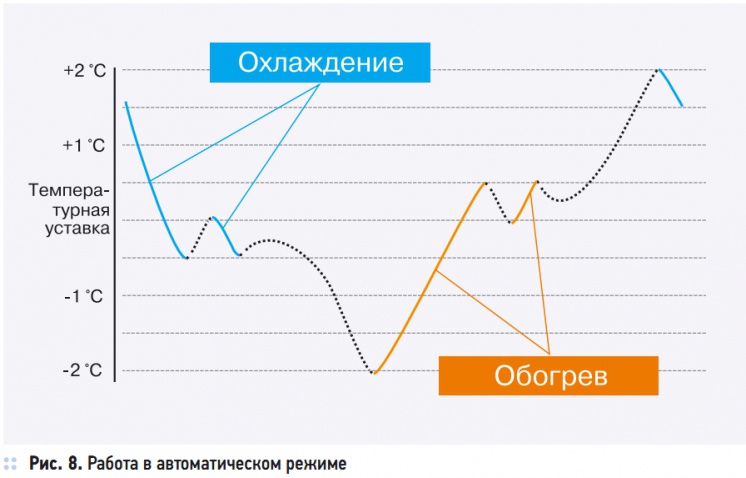

В этом случае также допускается автоматический выбор режима работы, позволяющий быстро переключаться между режимами охлаждения и нагрева независимо от рабочего режима остальных внутренних блоков. Таким образом, система обеспечивает в приоритетном помещении комфортный микроклимат в любое время года. Также приоритетный режим работы можно выбрать с помощью системного контроллера. Возможности гибкой настройки системы не ограничиваются перечисленными здесь функциями.
