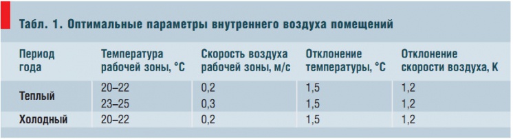

Для этого необходимо учитывать следующие критерии: расчетную температуру воздуха в помещении (температуру рабочей зоны); высоту рабочей зоны; максимальную скорость движения воздуха в рабочей зоне; допустимое отклонение температуры воздушной струи от расчетной температуры рабочей зоны; допустимое отклонение скорости воздушной струи от расчетной скорости в рабочей зоне. Эти параметры нормируются и различаются для теплого и холодного периодов года (табл. 1).

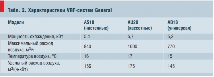

Для определения параметров воздушной струи при достижении рабочей зоны необходимы значения параметров воздуха на выходе из местного кондиционера (табл. 2, номинальные условия). Для оценки величин скорости воздуха свяжем среднюю подвижность воздуха в объеме помещения с расходом подаваемого воздуха. Исходя из баланса кинетической энергии приточной струи и воздуха помещения, можно написать следующее уравнение: Gв і V2/2 = M і Vср2/2, (1) где Gв — массовый расход воздуха через местный кондиционер, кг/с; V — скорость воздуха на выходе из местного кондиционера, м/с; M = r і Wпом — масса воздуха в объеме помещения, кг; Vср — средняя квадратичная скорость воздуха в объеме помещения, м/с; Исходя из формулы (2), можно определить среднюю скорость воздуха в помещении: Vср = V і (Gв/М)0,5 = = V і (L/Wпом)0,5. (2)
Учитывая, что удельная тепловая нагрузка помещений в среднем равна 150 Вт/м2, а средний удельный расход воздуха равен 160 м3/(ч•кВт), можно записать следующее уравнение: Vср = V і (L/Wпом)0,5 = = 4 і (0,16 і 50/3600)0,5 = 0,188 м/с. (3)

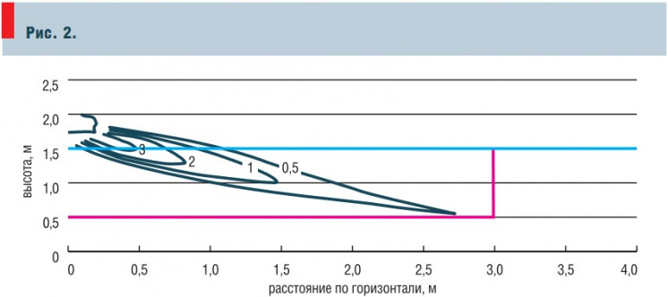

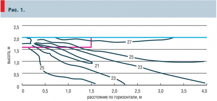

При работе настенного кондиционера в режиме охлаждения воздух в помещение подается одной плоской струей. Как правило, подача производится горизонтальным потоком для создания относительно небольшого градиента температур в помещении. Однако приточная струя под действием гравитационных сил опускается и попадает в рабочую зону, изображенную на рис. 1 и 2 синей линией.
При пересечении рабочей зоны параметры воздушной струи следующие: максимальная скорость воздуха — 3 м/с, температура воздуха — менее 21°C. Сравнивая с данными табл. 1, можно сделать вывод о несоответствии фактических параметров воздушной среды нормативным требованиям в первую очередь по критерию скорости воздуха. На рис. 1 и 2 красной линией выделена граница рабочей зоны для настенных внутренних блоков, работающих в режиме охлаждения.
При установке внутреннего блока настенного типа на уровне 2 м рабочей зоной не должно быть пространство на расстоянии 3 м по горизонтали и 1,2 м вниз от кондиционера. Следовательно, при использовании всей площади помещения, высота установки внутреннего блока настенного типа должна составлять не менее 2,7 м при высоте рабочей зоны 1,5 м, либо не менее 3,2 м при высоте рабочей зоны 2 м.
