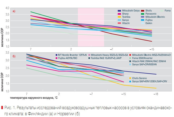

Рис. 1. Результаты исследований воздуховоздушных тепловых насосов в условиях скандинавского климата: в Финляндии (а) и Норвегии (б)

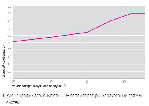

Рис. 2. График зависимости СОР от температуры, характерный для VRF- систем

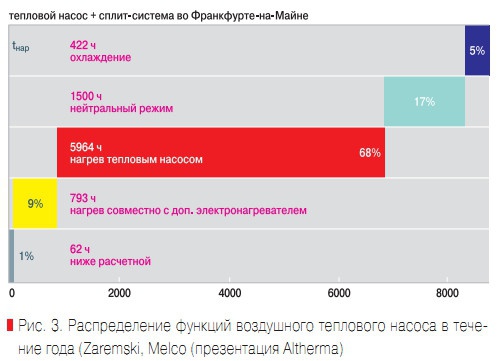

Рис. 3. Распределение функций воздушного теплового насоса в течение года (Zaremski, Melco (презентация Altherma)

На то, что современные воздушные тепловые насосы на фреоне R410A, оборудованные инверторами, можно и нужно использовать для отопления в условиях холодного климата, первыми обратили внимание в странах Северной Европы. И сразу же после появления такая техника стала не только позиционироваться на потребительском рынке в качестве отопительной, но и сделалась объектом всесторонних обширных исследований с потребительской точки зрения.
Исключительная серьезность такого отношения подтверждается тем, что с недавнего времени различными исследовательскими группами (как производителями, так и независимыми) по всей территории Скандинавии проводятся испытания отопительных возможностей всех существующих воздушных тепловых насосов в условиях местного климат. Начиная с 2003 г. результаты этих испытаний регулярно публикуются в периодической печати, ориентированной непосредственно на потребителя.
Точки излома графиков ограничивают наиболее характерные температурные интервалы отопительного периода. Температурный интервал, выделенный розовым цветом, характеризуется коэффициентом трансформации СОР, по величине которого можно судить об эффективности технологии для отопительного периода в целом. Очевидное совпадение результатов исследований — безусловный показатель степени объективности испытаний (рис. 1).
Почти все из существующих сегодня воздушных тепловых насосов на фреоне R410A при минимальных наружных температурах в районе –20°C имеют коэффициент трансформации СОР около 2 или чуть больше. Отметим, что ввиду кратковременности наиболее холодного периода, величина СОР в это время не столь уж и существенна для потребителя. Более важным является то, что в этот период современные системы способны гарантировать потребителю надежную работу и то, что подтверждается достаточно обширной практикой.
Средний же за отопительный сезон СОР, который-то и характеризует реальную экономию электроэнергии, для преобладающей части обитаемых регионов нашей страны, судя по графикам, обещает быть в районе 3 (см. рис. 1). Для инверторных VRF-систем на фреоне R410A, очевидно, в силу их технического превосходства над обычными сплит-системами, как ранее уже отмечалось в печати [2], следует ожидать более высокий СОР — не менее 2,5 при температуре наружного воздуха –20°C, а среднесезонный — более 3.
Поэтому использование данного типа оборудования для теплоснабжения в условиях холодного климата более предпочтительно (рис. 2). Насколько впечатляющи бы ни были успехи отрасли и насколько многообещающими — прогнозы агентства «Литвинчук Маркетинг», можно однозначно утверждать, что общественная потребность в теплоснабжении в России, в рамках которой может быть сформирован соответствующий покупательский спрос, всегда будет значительно превосходить соответствующую потребность в кондиционировании.
А этот вывод имеет уже коммерческую ценность, причем в первую очередь — непосредственно для читателей журнала. Понятно, что количественное подтверждение этой истины для различных климатических регионов страны имеет различное наполнение. Иллюстрировать сказанное весьма удобно на примере Франкфурта на Майне (рис. 3). По сведениям Mitsubishi Electric, охлаждение во Франкфурте на Майне требуется, как правило, всего лишь на протяжении 5% (442 ч) года (общей продолжительностью 8760 ч), а отопление — 77%.
Причем 68% года (5964 ч) для отопления достаточно только воздушного теплового насоса, а на протяжении 9% (793 ч) потребуется еще и дополнительный источник тепла. В течение 1500 ч (17% года) допустим нейтральный режим. Мы видим, что даже в регионе с более мягким климатом (чем в большинстве из тех, что могли бы представлять для нас практический интерес) потребность в отоплении превосходит потребность в кондиционировании.
