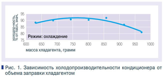

Рис. 1. Зависимость холодопроизводительности кондиционера от  объема заправки хладагентом

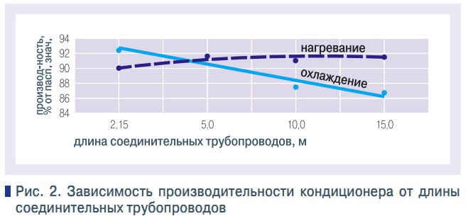

Рис. 2. Зависимость производительности кондиционера от длины  соединительных трубопроводов

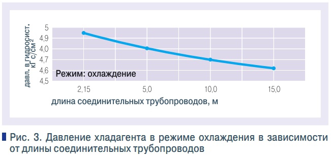

Рис. 3. Давление хладагента в режиме охлаждения в зависимости  от длины соединительных трубопроводов

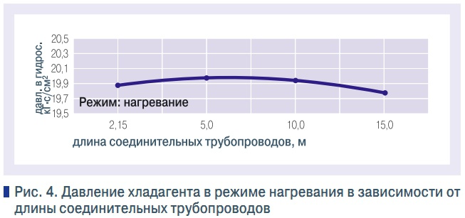

Рис. 4. Давление хладагента в режиме нагревания в зависимости от  длины соединительных трубопроводов

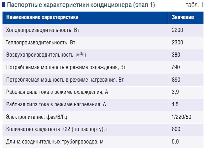

Табл. 1. Паспортные характеристики кондиционера (этап 1)

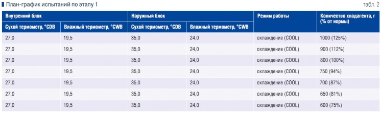

Табл. 2. План-график испытаний по этапу 1

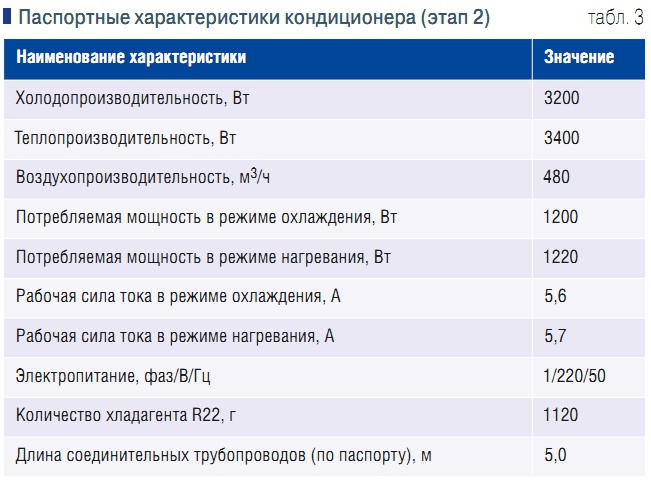

Табл. 3. Паспортные характеристики кондиционера (этап 2)

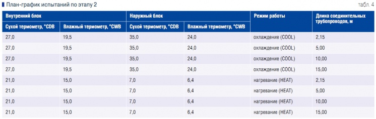

Табл. 4. План-график испытаний по этапу 2

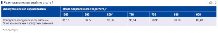

Табл. 5. Результаты испытаний по этапу 1

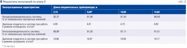

Табл. 6. Результаты испытаний по этапу 2

  1. На этапе 1 исследовалось влияние объема заправленного хладагента на холодопроизводительность кондиционера. Паспортные характеристики испытываемого на этом этапе кондиционера сплит-системы настенного типа указаны в табл. 1. План-график испытаний по этапу 1 (параметры воздушной среды, постоянные и переменные факторы) приведен в табл. 2.
  2. На этапе 2 изучалось влияние длины соединительных трубопроводов на эксплуатационные характеристики кондиционера. Паспортные характеристики испытываемого на этом этапе кондиционера сплит-системы настенного типа указаны в табл. 3. План-график испытаний по этапу 2 (параметры воздушной среды, постоянные и переменные факторы) приведен в табл. 4. Важное замечание: дозаправка хладагента при удлинении соединительной трассы свыше паспортной длины не производилась.

  1. Результаты испытаний по этапу 1 — влияние объема заправленного хладагента на холодопроизводительность кондиционера — приведены в табл. 5 и на рис. 1.
  2. Результаты испытаний по этапу 2 — влияние длины соединительных трубопроводов на эксплуатационные характеристики кондиционера — приведены в табл. 6 и на рис. 2, 3 и 4.

  1. Количество заправляемого в кондиционер хладагента, указанное в техдокументации, имеет оптимальное значение для конкретных климатических условий эксплуатации.
  2. «Недозаправка» и «перезаправка» кондиционера хладоном снижает его производительность и вызывает ухудшение технических параметров эксплуатации оборудования.
  3. Увеличение длины соединительных трубопроводов свыше установленных производителем значений без дополнительной дозаправки нормируемым количеством хладагента на каждый дополнительный метр снижает производительность и ухудшает технические параметры кондиционерной техники.
