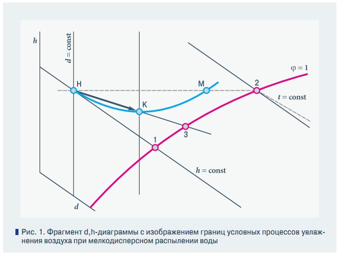

Рис. 1. Фрагмент d,h-диаграммы с изображением границ условных процессов увлажнения воздуха при мелкодисперсном распылении воды

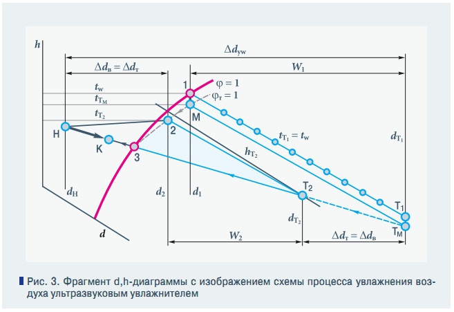

Рис. 3. Фрагмент d,h-диаграммы с изображением схемы процесса увлажнения воздуха ультразвуковым увлажнителем

Движущей силой процесса увлажнения воздуха (процесса массопереноса — переноса молекул воды) является разность парциальных давлений (разность концентраций или плотностей) водяных паров в обрабатываемом воздухе и непосредственно у открытой водяной или смоченной водой поверхности. Разность температур увлажняемого воздуха и поверхности воды является движущей силой сопутствующего переноса теплоты.
При мелкодисперсном распылении воды (если средние диаметры капель не превышают 20 мкм — это соответствует размеру капель тумана, наблюдаемого в быту при кипении воды в чайнике) капли чрезвычайно быстро (за десятые и даже сотые доли секунды) приобретают температуру, близкую к температуре мокрого термометра.
Мелкодисперсные капли, обладающие малой массой (менее 5�–6 мг), независимо от их начальной температуры не вносят значительного теплового возмущения в процесс увлажнения воздуха, поэтому процесс увлажнения воздуха обычно близок к адиабатному (изоэнтальпийному) процессу. Это можно наблюдать при использовании ультразвукового увлажнителя воздуха.
Заметим, что через корпус такого увлажнителя за час прокачивают объем воздуха, который непосредственно контактирует в нем с мелкораспыленной водой, составляющий величину лишь порядка 5 % от объема самого кондиционируемого помещения (или расхода приточного воздуха, направляемого в это помещение по магистральному воздуховоду). Однако с целью интенсификации процесса переноса массы и повышения единичной производительности увлажнителя рациональным оказывается применение дополнительного подогрева распыляемой воды.
Возможен максимальный нагрев до температуры, близкой к ее кипению (при этом также происходит обеззараживание — пастеризация воды). При нагревании воды условный политропный процесс увлажнения воздуха может быть изображен на фрагменте d,h-диаграммы (рис. 1) в секторе, ограниченном линиями изотермы, изоэнтальпы и линией насыщения воздуха. В современных конструкциях ультразвуковых увлажнителей воздуха часто осуществляют подогрев распыляемой воды до 25–50 °С.
Это позволяет реализовывать процесс увлажнения с повышением энтальпии воздуха, изображаемый в средней части указанного сектора d,h-диаграммы. Причемподогрев воды осуществляют в т.ч. за счет внутренних источников теплоты, например, за счет утилизации тепловыделений элементами электрической схемы генератора ультразвуковых колебаний. Итак, воздух начального состояния Н может быть увлажнен при реализации квазиадиабатного процесса, направленного по линии, близкой к Н–1.
При нагревании воды до температуры, приближающейся к 80–100 °С, процесс увлажнения будет направлен по линии, близкой к Н–2 (квазиизотермический процесс). При «рациональном» нагревании воды до температуры 25–50 °С процесс увлажнения воздуха будет направлен по линии Н–3; условный процесс увлажнения Н–К завершится в зависимости от производительности увлажнителя по влаге и общего объема (массы) увлажняемого воздуха в конечной точке К.
Линия Н–К–М изображает условную границу (при фиксированной мощности распылителя) конечных состояний увлажняемого воздуха при изменении температуры воды от температуры мокрого термометра (или даже более низкой) до максимальных величин, приближающихся к температуре кипения воды. Ультразвуковые увлажнители воздуха, работающие на эффекте распыления воды в ультразвуковом фонтане (принципиальная схема одномодульной конструкции — см. рис. 2), начали серийно производить за рубежом в конце 70-х — начале 80-х гг. прошлого века.

Начнем с традиционного описания процессов, происходящих внутри увлажнителя. Часть увлажняемого воздуха начального состояния Н непосредственно из помещения (или приточного воздуха, транспортируемого в помещение по магистральному воздуховоду) подают в корпус увлажнителя (см. рис. 2, поз. 4). Внутри корпуса воздух смешивается с распыленной водой — условно-первичным туманом точки Т1, который образуется вблизи поверхностиультразвукового фонтана (см. рис. 2, поз. 10) с начальной температурой tw и водностью W1 и принимает состояние Т2 (см. рис. 2, поз. 11).
Затем его направляют непосредственно в кондиционируемое помещение (или вновь возвращают в магистральный воздуховод). Результат конечного взаимодействия — смешения воздуха состояния Н и тумана уже с температурой tТ2 и водностью W2 — является завершением процесса тепловлажностной обработки воздуха; в соответствии с производительностью увлажнителя по влаге и общим объемом (массой) увлажняемого воздуха он фиксируется в конечном состоянии К.
При этом воздушная составляющая генерируемого тумана условно-первичного состояния точки 1 (внутри корпуса увлажнителя вблизи ультразвукового фонтана) отображается точкой пересечения линий температуры tw и влагосодержания d1 с линией насыщения воздуха φ= 1. Для построения на d,h-диаграмме точки, отображающей состояние тумана с большой водностью, обычно требуется вычислять его удельную энтальпию. Удельную энтальпию воздуха в состоянии тумана при соответствующем барометрическом давлении можно рассчитать по формуле:
hт = cс.в.t + (сwt + rt)dн.в. + сwt(dт – dн.в)
или
hт = tт(cc.в. + сwdт)+ rtdн.в.,
где сс.в. — теплоемкость сухого воздуха, кДж/(кгс.в. •К); сw — теплоемкость воды, кДж/(кгw•К); t, tт — температура воздуха, тумана, °C; rt — теплота парообразования (испарения) воды при температуре tт, кДж/кгw; dн.в. — влагосодержание насыщенного воздуха, кгп/кгс.в.; dт — влагосодержание тумана (пар и капли), кгвл/кгс.в.; (dт – dн.в)— водность, водосодержание тумана, Wт, кгw/кгс.в.. ,
Обычно именно так изображают состояние крупнодисперсного тумана и (или) тумана с малой водностью. При распылении воды в ультразвуковом фонтане образуется столь плотный мелкодисперсный туман, который масштабно (ощутимо) изменяет усредненные физические свойства тумана. Изменяется и традиционный способ его графического представления в d,h-диаграмме. Прежде всего, обсудим переход из точки 1 в точку М.
Перемещение точки 1 в точку М отображает конечный результат цепочки физических явлений (процессов), происходящих в воздухе при формировании мелкодисперсного тумана, т.е. в момент распыления воды — изменения формы и удельной площади контакта двух фаз (воды и воздуха). При этом скачкообразно повышается удельная энергия (удельная энтальпия, химический потенциал) «бывшего влажного воздуха», который становится туманом — двухфазным временно устойчивым водовоздушным пространством, наделенным избыточной поверхностной энергией мелкодисперсных капель.
Ощутимое повышение удельной энергии тумана компенсируется эквивалентным (балансовым) понижением температуры капель и воздушной составляющей тумана. Капли тумана и пограничные слои воздуха пребывают как бы в переохлажденном (метастабильном) состоянии по отношению к аналогичному контакту фаз при плоской поверхности воды.
Этот дисбаланс переохлаждения капель компенсируется повышенным равновесным парциальным давлением водяных паров над каплями тумана, что и приводит к повышеннойравновесной относительной влажности воздуха в плотном мелкодисперсном тумане, которая уменьшается по мере испарения, рассеивания и (или) укрупнения капель тумана при переконденсации влаги. В результате последующего процесса смешения со всасываемым воздухом состояния Н, который реализуется внутри корпуса увлажнителя, воздушная составляющая тумана на выходе из увлажнителя (см. рис. 2, поз. 11) приобретает новые параметры Т2.
Эти параметры отображаются точкой пересечения линий температуры tТ2 и влагосодержания d2 с линией насыщения воздуха в состоянии тумана φт ≈ 1. Дальнейшие стадии смешения насыщенного воздуха, входящего в состав тумана, отображаются точками, принадлежащими линии насыщения φт ≈ 1 вплоть до точки 3 пересечения линий φт ≈ 1, φ= 1 и линии процесса увлажнения Н–Т2.
После чего процесс увлажнения завершается в точке К. При этом точка М принадлежит линии насыщения воздуха в состоянии мелкодисперсного тумана φт ≈ 1, которое примерно соответствует состоянию начального перенасыщения воздуха парами воды. В процессе ТM–Т2 изменения параметров тумана изменяются соответственно и параметры его воздушной составляющей от начального состояния Н до насыщенного состояния 2.
Причем разность влагосодержания воздуха d2 и dН должна быть численно равна разности влагосодержания тумана dТM и dТ2. Внутри корпуса увлажнителя в результате частичного испарения капель тумана происходит взаимный (внутренний) переход влаги из жидкого (капельного) в парообразное состояние, при этом воздушная составляющая тумана максимально увлажняется до насыщенного условноравновесного состояния.
