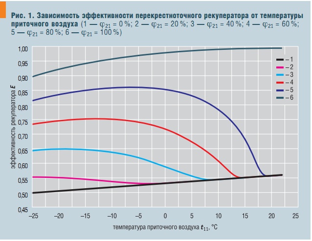

Рис. 1. Зависимость эффективности перекрестноточного рекуператора от температуры приточного воздуха

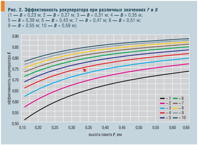

Рис. 2. Эффективность рекуператора при различных значениях F и B

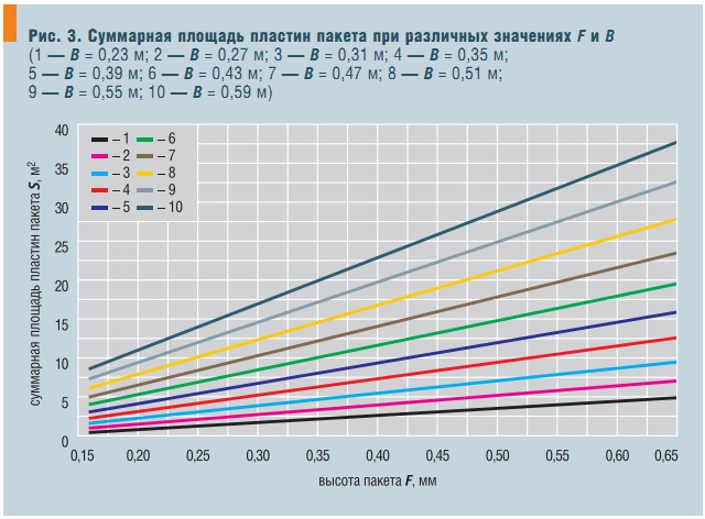

Рис. 3. Суммарная площадь пластин пакета при различных значениях F и B

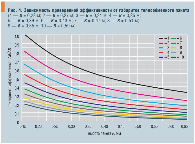

Рис. 4. Зависимость приведенной эффективности от габаритов теплообменного пакета

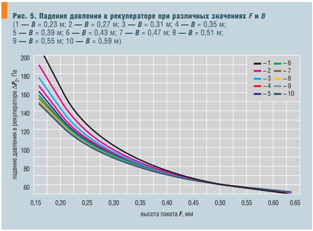

Рис. 5. Падение давления в рекуператоре при различных значениях F и B

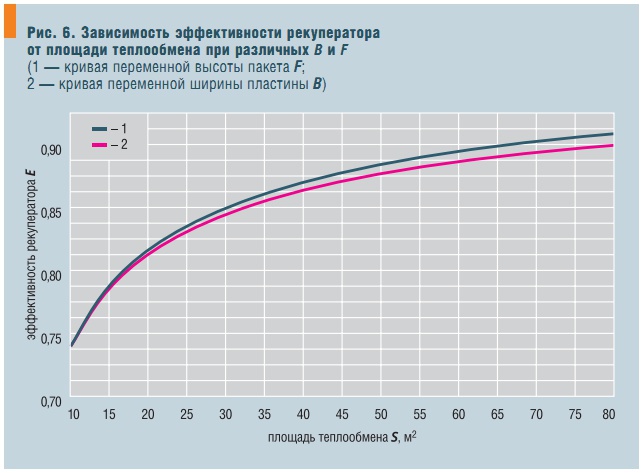

Рис. 6. Зависимость эффективности рекуператора от площади теплообмена при различных В и F

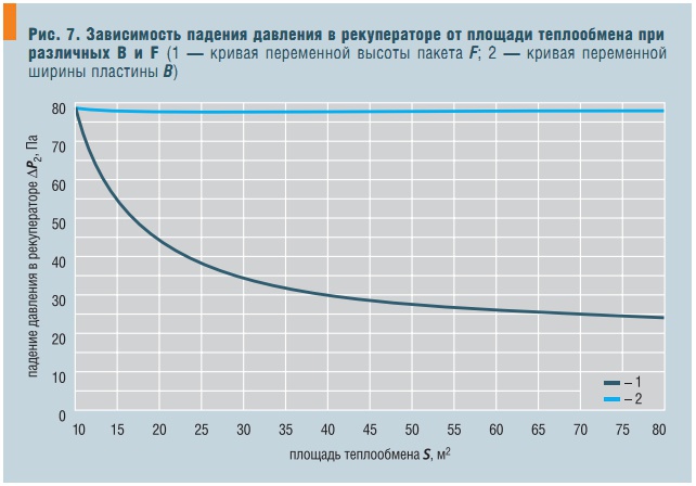

Рис. 7. Зависимость падения давления в рекуператоре от площади теплообмена при различных В и F

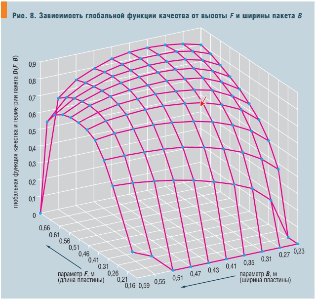

Рис. 8. Зависимость глобальной функции качества от высоты F и ширины пакета B

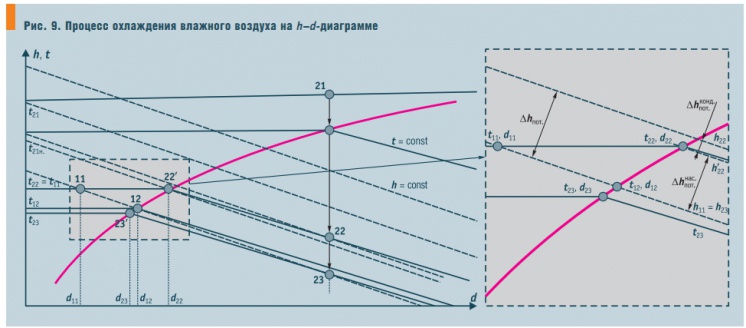

Рис. 9. Процесс охлаждения влажного воздуха на h–d-диаграмме

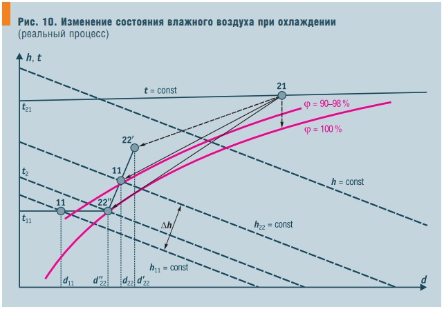

Рис. 10. Изменение состояния влажного воздуха при охлаждении

Особый интерес представляет зависимость эффективности рекуператора от температуры приточного воздуха. Ниже в качестве примера представлены расчеты для пластинчатого перекрестноточного рекуператора с теплообменным пакетом 350×350×350 мм при расходе притока и вытяжки 350 м3/ч в интервале температур приточного воздуха от +22 до –26°С. При расчетах неизменными приняты следующие величины:
  • температура удаляемого воздуха t21 = 22°C.
  • влажность приточного воздуха 𗼿 =75%.
Термическую эффективность как правило определяют по формуле (равные расходы притока и вытяжки):
где t11, t12 — температуры приточного воздуха на входе и выходе из теплообменника; t21 — температура удаляемого воздуха на входе в теплообменник. Числитель дроби можно рассматривать как характеристику рекуператора, т.е. степень совершенства теплообмена, которая определяется в основном конструктивными особенностями теплообменника. Знаменатель представляет фактическую разность температур приточного и удаляемого воздуха на входе в теплообменник, которая может принимать любые значения из заданного интервала.
Из рис. 1 (кривая 1) видно, что по мере снижения температуры приточного воздуха термическая эффективность рекуператора убывает. Данное явление связано с тем, что степень утилизации теплоты удаляемого воздуха, или степень нагрева приточного воздуха, и разница температур потоков на входе в теплообменный пакет возрастают неравномерно. Рост разницы температур потоков на входе t21 – t11, очевидно, опережает возрастание степени нагрева приточного воздуха t12 – t11.
Для обеспечения равной эффективности при больших градиентах температуры рекуператор должен иметь более развитую поверхность теплообмена. Из (2) следует, что эффективность будет снижаться по мере убывания температуры приточного воздуха, что видно на примере хода кривой эффективности при условиях сухого теплообмена (𗽉 = 0%, кривая 1). В том случае, если удаляемый воздух является влажным, охлаждение до температуры ниже точки росы влечет за собой конденсацию водяного пара.
Теплота конденсации передается приточному воздуху, в итоге повышая температуру последнего на выходе из пакета. Из характера зависимостей 2–6 (рис. 1) видно, что термическая эффективность рекуператора начинает возрастать с уменьшением температуры приточного воздуха в тот момент, когда начинается образование конденсата, что соответствует достижению стенкой температуры насыщения. По мере того, как все больше пара выделяется из удаляемого воздуха, эффективность продолжает увеличиваться, достигает максимума при некоторой температуре, а затем начинает убывать.
Данное снижение эффективности рекуператора объясняется тем, что содержание водяного пара во влажном воздухе описывается нелинейной зависимостью, и чем ниже температура паровоздушной смеси, тем меньшее количество пара переходит в жидкую фазу при охлаждении воздуха на один градус. В результате приточный воздух нагревается в меньшей степени.
Данный факт наглядно отображается зависимостью 6 (рис. 1): при подаче в теплообменник удаляемого влажного воздуха, который находится в насыщенном состоянии, термическая эффективность рекуператора убывает при снижении температуры приточного воздуха аналогично случаю подачи абсолютно сухого воздуха. Видимо, качественный характер зависимости эффективности от температуры приточного воздуха, полученный для данного примера, является общим для всех перекрестноточных рекуператоров.
Режим работы рекуператоров при температурах приточного воздуха ниже –(5–10)°С следует рассматривать как критический, поскольку в этом случае возможно образование инея в каналах, что приводит к росту аэродинамического сопротивления теплообменного пакета и, как следствие, деградации теплообмена вплоть до выхода системы из строя.
На основе накопленного экспериментального материала можно утверждать, что именно образование инея в каналах, а не замерзание жидкого конденсата представляет основную проблему при эксплуатации рекуператоров в области низких температур.

Результаты расчетов частных функций качества приведены на рис. 2–5. На рис. 2 представлена зависимость эффективности рекуператора от габаритов пакета. Можно увидеть, что увеличение каждого из размеров F и B приводит к увеличению эффективности вследствие роста площади теплообмена и снижения массового расхода через отдельно взятую пластину. Возрастание эффективности наиболее интенсивно протекает в области малых размеров теплообменного пакета. Последнее объясняется особенностями распределения температур и коэффициентов теплоотдачи при перекрестном токе. Стрелка на рис. 2 определяет эффективность, высоту пакета и ширину пластины базовой модели рекуператора:
F × B × B × H = 350×350×350×4 мм.
Используя представленные графики, можно определить эффективность рекуператора при фиксированном расходе для широкого диапазона размеров пакета. Так, эффективность базовой модели может быть достигнута при различных сочетаниях F и B. Определить численные значения высоты и ширины пакета, соответствующие фиксированному значению эффективности, можно, смещаясь по горизонтали из исходной точки.
На рис. 3 представлена зависимость площади теплообмена от высоты и ширины пластины пакета. Безразмерное приращение эффективности ΔЕ, отнесенное к безразмерному приращению площади ΔS определит приведенную эффективность. Приведенная эффективность зависит от абсолютной величины площади теплообмена и уменьшается по мере возрастания габаритов теплообменника, что показано на рис. 4.
В области малых значений F и B увеличение S приводит к более значительному увеличению эффективности, чем аналогичное приращение площади при больших значениях F и B. Этим объясняется асимптотический характер кривых 1–10 (рис. 4). Увеличение какого-либо из размеров крупногабаритного теплообменника слабо сказывается на изменении эффективности (кривая 10 рис. 4) и влияет в основном на сопротивление рекуператора.
Таким образом, можно говорить о существовании оптимального сочетания параметров F и B, соответствующего рациональной эффективности перекрестноточных рекуператоров, превышение которой за счет увеличения габаритов установки влечет за собой существенное удорожание конструкции. На рис. 5 приведены кривые зависимости падения давления в рекуператоре от габаритов пакета. Анализ представленных графиков позволяет сделать заключение, что изменение высоты пакета F значительно сильнее сказывается на сопротивлении пакета, чем изменение параметра B.
Таким образом, при совершенствовании конструкции с целью снижения потерь давления в теплообменнике следует отдавать предпочтение именно увеличению высоты пакета F. Одна и та же площадь теплообменной поверхности может быть получена при различных сочетаниях F и B. Интерес представляет зависимость эффективности и падения давления в рекуператоре от площади теплообменной поверхности.
Приращение площади S может быть достигнуто двумя путями: при фиксированной высоте пакета F— увеличением ширины пластины B, при фиксированном В— увеличением высоты F. Неизменные геометрические параметры соответствуют размерам базовой модели, расходы — номинальному значению. Результаты приведены на рис. 6 и 7. Как следует из рис. 6, эффективность рекуператора возрастает при увеличении S, причем возрастание высоты пакета (кривая 1) приводит к более высоким значениям эффективности, чем увеличение ширины пластины пакета (кривая 2).
Отсюда следует, что степень утилизации теплоты в рекуператоре в большей степени определяется расходом теплоносителей и в меньшей степени — площадью отдельно взятой пластины. Однако разность эффективности для двух рассмотренных случаев незначительна и не превышает нескольких процентов. На рис. 7 представлена зависимость падения давления от площади поверхности теплообмена.
Можно видеть, что увеличение F (см. также рис. 5) значительно уменьшает сопротивление рекуператора вследствие существенного снижения скорости течения в каналах пакета при неизменной длине канала и ширине пластины (B = const). Последнее приводит к уменьшению потерь давления на трение в теплообменном пакете. Изменение B незначительно сказывается на величине ΔР2 (кривая 2, рис. 7).
В области малых значений B имеет место снижение потерь давления, в области больших B — слабое увеличение (не отражено в масштабе графика), вызванное ростом потерь на удар на входе и выходе из рекуператора в патрубки. Описанная слабая зависимость ΔР2(В) обусловлена тем фактом, что снижение скорости течения в пакете (как результат увеличения живого сечения) компенсируется увеличением длины каналов.
Объединяя частные критерии качества в глобальную функцию в соответствии с (4), получим зависимость качества рекуператора в виде поверхности в поле параметров F и B (рис. 8). Стрелкой на рисунке указано качество базовой модели. Оптимальному качеству соответствует максимум функции D(F, B), т.е. вершина поверхности. Оптимальное отношение F/B лежит в пределах 1,6–2.
Таким образом, теплообменный пакет с лучшим сочетанием эксплуатационных и стоимостных показателей имеет вид параллелепипеда, набранного из значительного количества пластин небольшой площади. Использование h–d-диаграммы для анализа процессов утилизации в перекрестноточных рекуператорах Большинство перекрестноточных теплообменников изготавливается из непроницаемых для водяного пара и конденсата материалов.
Проведем теоретическое исследование возможности утилизации потенциала удаляемого воздуха в пластинчатом рекуператоре с непроницаемыми стенками. Выражение для энтальпии влажного воздуха при t > 0°C имеет вид:
h = hс.в. + d × hп. + dв. × hв. ,(5)
где hc.в. , hп. , hв. — удельные энтальпии сухого воздуха, водяного пара и воды; dв. — массовое содержание воды (водность). Подставляя в уравнение значения удельных энтальпий сухого воздуха, пара и воды, получаем:
h = c – pс.в. × t + d × [c – pп. ×(t – tн. ) + c – pв. × tн. + r)] + dв. × cpв. × tн. ,(6)
где c – pc.в. , c – pп. , c – pв. — средние изобарные теплоемкости сухого воздуха; пара и воды; tн. — температура насыщения; r — теплота парообразования. Последний член формулы (6) — энтальпия содержащейся в воздухе воды. На основе (6) можно получить выражение для определения энтальпий влажного воздуха в состоянии насыщения, тумана, а также вычислить изменение энтальпии при охлаждении. В том случае, если воздух является ненасыщенным, из (6) следует, что энтальпия выражается формулой:
h = c – pс.в. × t + d × [c – pп. × (t – tн. ) + c – pв. × tн. + r], (7)
для насыщенного воздуха
h = c – pс.в. × t + d ×(c – pп. × tн. + r). (8)
В формулах (7–8) член dв. × c – pв. отсутствует, поскольку содержание воды в системе равно нулю. При охлаждении ненасыщенного влажного воздуха до температуры выше точки росы изменение влагосодержания не происходит, и разность энтальпий запишется в виде:
h21 – h22 = c – pс.в. ×(t21 – t22) + c – pп. × d21 ×(t21 – t22). (9)
Охлаждение ненасыщенного влажного воздуха ниже точки росы сопровождается изменением энтальпии
h21 – h22 = c – pс.в. ×(t21 – t22) + c – pп. × d21 ×(t21 – t21н. ) + r ×(d21 – d22) + c – pв. ×(d21 × t21н. – d22 × t22) + c – pв. ×(dв.21 × t21н. – dв.22 × t22), (10)
где t21н. — температура точки росы влажного воздуха с параметрами d21, t21 (температура насыщения). Параметры d22, t22 соответствуют состоянию насыщения (индекс н опущен). Заметим, что dв.21 = 0, т.к. в начале охлаждения в воздухе отсутствует жидкая фаза. Содержание воды в системе в конце процесса dв.22 = d21 – d22. Формула (10) преобразуется следующим образом:
h21 – h22 = c – pс.в. ×(t21 – t22) + c – pп. × d21 ×(t21 – t21н. ) + r ×(d21 – d22) + c – pв. × d21 ×(t21н. – t22). (11)
В рекуперативных теплообменниках при отсутствии массообмена между потоками наиболее полно потенциал удаляемого воздуха можно использовать, охладив его до начальной температуры приточного, т.е. t22 = t11.
Вследствие того, что влажный приточный воздух в большинстве случаев является ненасыщенным, равенство температур t22 = t11 не обеспечивает равенства энтальпий h22 ≠ h11. Для более подробного рассмотрения процесса охлаждения влажного воздуха обратимся к h–d-диаграмме (рис. 9). Охлаждение влажного воздуха от t21 до t22 = t11 изображается на диаграмме прямой, соединяющей точки 21 и 22, и проходит в два этапа:
  1. Охлаждение ненасыщенного воздуха до температуры точки росы t21н.
  2. Охлаждение насыщенного воздуха до состояния точки 22, сопровождающееся переходом в область водяного тумана.
Параметры состояния насыщенного водяного пара в конце процесса охлаждения t22, d22 определяются точкой 22′, лежащей на линии насыщения. Т.к. изотермы в области тумана не параллельны линиям постоянного теплосодержания, энтальпия влажного воздуха h22 оказывается выше, чем энтальпия, соответствующая состоянию точки 22’. Графически значение энтальпии h22 можно получить, определив точку пересечения изотермы t11 и линии постоянного влагосодержания 21–22. Потенциал удаляемого влажного воздуха, который не может быть утилизирован в рекуператоре с непроницаемыми стенками, обозначим Δhпот. . Разница энтальпий удаляемого и приточного воздуха на входе в теплообменник определяется из уравнения:
h21 – h11 = c – pс.в. ×(t21 – t11) + c – pп. × [d21 ×(t21 – t21н. ) – d11 ×(t11 – t11н. )] + r ×(d21 – d11) + c – pв. ×(d21 × t21н. – d11 × t11н. ). (12)
Изменение энтальпии удаляемого воздуха при охлаждении до t22 = t11 определяется из уравнения (11). Вычитая (11) из (12), получаем величину, характеризующую энтальпию, которая не может быть утилизирована в теплообменнике:
Δhпот. = h22 – h11 = c – pв. ×(d21 × t11 – d11 × t11н. ) + r ×(d22 – d11) – c – pп. × d11 ×(t11 – t11н. ). (13)
Потерь энтальпии в рекуператоре нельзя избежать даже в том случае, когда приточный воздух находится в насыщенном состоянии. Пусть параметры приточного воздуха d′ 22, t ′ 22 определяются точкой 22′ (рис. 9). Энтальпия удаляемого влажного воздуха в конце процесса охлаждения определяется как:
h22 = c – pс.в. × t22 + d22 ×(c – pв. × t22 + r) + c – pв. × t22 ×(d21 – d22). (14)
Учитывая то, что t22 = t ′ 22, d22 = d′ 22, потери энтальпии составят:
Δhпот. = h22 – h′ 22 – c – pв. × t22 ×(d21 – d22). (15)
Нетрудно видеть, что Δhпот. обусловлено наличием в удаляемом воздухе сконденсировавшегося водяного пара, причем, величина потерь равна энтальпии жидкой фазы. Последнее объясняет тот факт, что на рис. 9 изоэнтальпа h22 лежит выше h′ 22. Преобразуем выражение для суммарных потерь энтальпии (13):
Δhпот. = c – pв. ×(d22 × t11 – d11 × t11н. ) + r ×(d22 – d11) –  – c – pп. × d11 ×(t11 – t11н. ) + c – pв. × t11 ×(d21 – d22). (16)
Первые три члена представляют разницу энтальпий двух состояний приточного воздуха, соответствующих точкам 11 и 22′, т.е. определяют увеличение энтальпии при переходе ненасыщенного влажного воздуха в состояние насыщения при неизменной температуре. Обозначим потери, вызванные присутствием конденсата Δh конд. пот. , а разность энтальпий ненасыщенного воздуха и воздуха в состоянии насыщения при неизменной температуре — Δhнас. пот. , тогда формулу (16) можно представить в виде:
Δhпот. = Δhнас. пот. + Δh конд. пот. . (17)
Если приточный воздух находится в насыщенном состоянии, то величина потерь, как сказано выше, определяется только энтальпией конденсата Δhпот. = Δh конд. пот. . Т.к. энтальпия является функцией состояния, то ее изменение не зависит от выбранного пути интегрирования. Иными словами, переход из состояния точки 11 в состояние точки 22′ можно осуществить различными способами, при этом разность энтальпий h22 – h11 остается неизменной. Следовательно, формулу (16) можно записать в более простом виде:
Δhпот. = c – pв. ×(d22 × t11 – d12 × t12) + r × (d22 – d12) + c – pв. × t11 × (d21 – d22). (18)
где t11 и d12 — температура и влагосодержание приточного воздуха, соответствующее состоянию насыщения при энтальпии h11. Очевидно, состояние влажного воздуха в точке 12 определяется показанием смоченного термометра. Первые два члена (18) представляют собой разность энтальпий насыщенного воздуха состояния 22′–(t11 = const) и насыщенного воздуха состояния 12–(h11 = const) и изображается на диаграмме отрезком длиной Δhнас. пот.
Утилизация потенциала вентвыбросов может быть полной, если обеспечивается равенство энтальпий удаляемого влажного воздуха в конце охлаждения и энтальпии воздуха, поступающего из окружающей среды. Продолжая линию 21–22 ниже до пересечения с изоэнтальпой h11 = const, получаем точку 23. Поднимаясь по изотерме h23 = const до пересечения с кривой насыщения, находим точку 23′, состояние насыщенного воздуха в которой определяется температурой и влагосодержанием t23, d23.
Так как t23 < t11, переход 21–23 осуществить невозможно без обеспечения массообмена между теплоносителями. Рассмотренный выше процесс описывает идеальное охлаждение удаляемого воздуха и его предельное состояние в конце процесса, что может иметь место, к примеру, при теплообмене в длинных каналах, когда температура и влажность не изменяются ниже по течению и по высоте канала.
Сложность отображения реальных процессов на h–d-диаграмме заключается в том, что в классической термодинамике (на основании законов которой построена диаграмма Молье) рассматриваются равновесные системы со средними по объему параметрами состояния. При внутреннем течении влажного воздуха с охлаждением и конденсацией водяного пара области, прилегающие к стенке, имеют более низкую температуру, чем области в районе оси канала (ядро течения).
В теплообменном пакете рекуператора градиенты температур и концентраций пара существуют не только в плоскости пластин, но и в вертикальных сечениях каналов. Диффузия водяных паров от центра к периферии (стенке) приводит к осушению воздуха в ядре течения, поэтому здесь не наблюдается переход воздуха в насыщенное состояние. У стенок, напротив, наблюдаются значительные пересыщения.
Реальный процесс охлаждения влажного воздуха, таким образом, будет протекать вдоль линии 21–22 (рис. 10). При этом изменение состояния воздуха в центре канала описывается прямой 21–22′, а изменение его состояния у периферии — ломаной 21–22″. Результирующее значение температуры и влагосодержания t22, d22 определяется как интеграл по высоте канала, или упрощенно, как среднее от величин t′ 22, t″ 22, d′ 22, d″ 22.
В результате конечная относительная влажность будет лежать в пределах 90–98%, что соответствует рекомендациям по расчетам поверхностных воздухоохладителей. Количество теплоты, которое теряется в данном теплообменнике, определится отрезком Δh.
