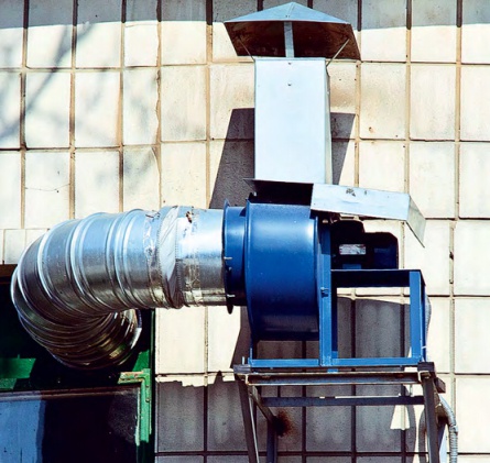

Ремонт может проводиться и в зимнее время, при этом оконный проем закрывается пленкой. При невозможности установки оконных клапанов могут быть смонтированы стеновые клапаны. В этом случае шума и трудозатрат станет больше. Второй этап — организация удаления воздуха из рабочих помещений. В каждом случае решение может быть индивидуальное. Если в здании сохранились вытяжные каналы в санузлах, можно использовать их, установив на чердаке (крыше) механические вентиляторы.
Отделка помещений тогда не страдает. Поскольку от притока воздуха через ограждающую конструкцию до вытяжки роль воздуховодов играют рабочие комнаты и коридоры, необходимо обратить внимание на воздухопроницаемость дверных блоков. По числу сотрудников следует устроить проходные сечения необходимой величины. Это может быть подрез дверного полотна на 1,5–2 см, переточный клапан в дверном полотне или перегородке между рабочей комнатой и коридором.
При отсутствии старой вытяжки придется делать ее заново, сохраняя идею щадящей технологии — провести воздух от окон (внешних стен) через рабочие помещения и коридоры до вытяжных каналов в подсобных помещениях. Существенный недостаток таких щадящих технологий — отсутствие стандартных методов. При восстановлении воздухообмена данным способом инженерам приходится каждый раз искать индивидуальные решения. По многим причинам не всегда удается выйти на нормативные цифры по воздухообмену, что делает такие технологии уязвимыми с точки зрения соответствия требованиям СНиП.
