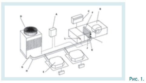

Рис. 1.
Рис. 1.

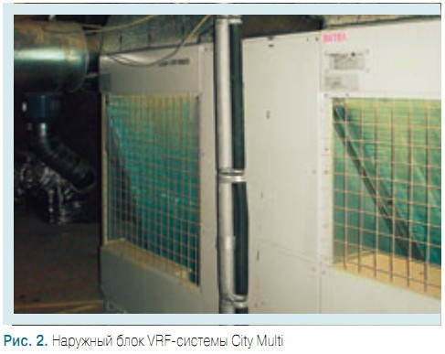

Рис. 2. Наружный блок VRF-системы City Mult

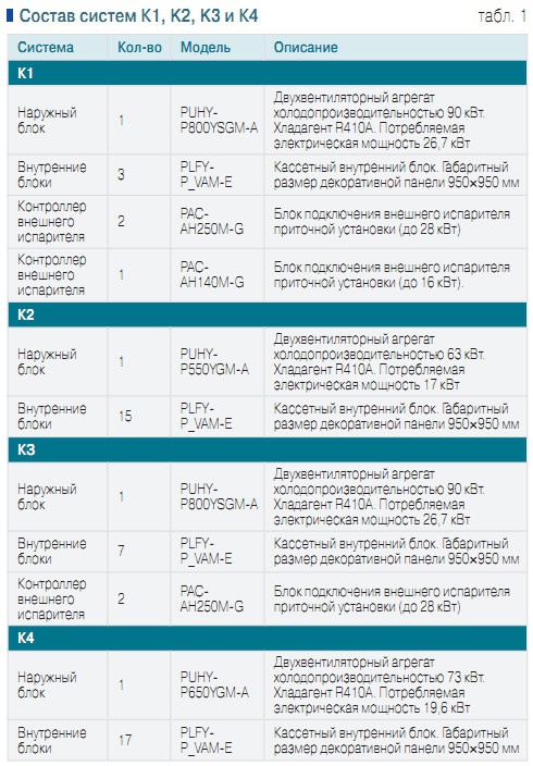

Табл. 1. Состав систем К1, K2, K3 и К4

Решение проблемы было найдено благодаря тому, что в мультизональных VRF-системах «Мицубиси Электрик» предусмотрена возможность одновременно подключить к одному наружному агрегату как внутренние блоки мультизональной системы, так и теплообменник секции охлаждения приточной установки. В данном проекте только таким способом удалось вписать необходимое оборудование в отведенный объем венткамеры.
Указанные задачи решаются четырьмя наружными блоками мультизональной системы типа VRF City Multi. Два блока (табл. 1) обеспечивают зональное кондиционирование с помощью подключенных к ним внутренних блоков различной мощности. Всего 32 блока в двух системах, преимущественно это внутренние блоки кассетного конструктивного исполнения. На фото показан наружный блок VRF-системы производительностью 90 кВт.
Это компактный двухвентиляторный агрегат. Выброс воздуха организован вертикальными каналами с отводами для предотвращения попадания в приборы дождя и снега. Он подключен к трем внутренним блокам левого крыла здания и одновременно к секциям охлаждения приточных установок П1 (28 кВт) и П3 (двухсекционный теплообменник 16 + 28 кВт).В правом крыле установлен менее мощный наружный блок.
Он подключен кшести внутренним блокам настенного типа и к секции охлаждения приточной установки П2 (двухсекционный теплообменник 2x28 кВт). Состав систем К1 и К3 также приведен в табл. 1. В состав блока подключения внешнего испарителя приточной установки входят следующие компоненты:

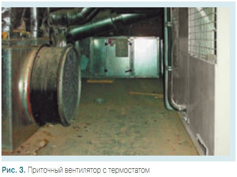

Установка наружных блоков в технологическом помещении влечет за собой необходимость обеспечения нормального воздухообмена наружного агрегата. Обычно воздухообмен организуется следующим образом: наружный блок располагается около наружного ограждения и непосредственный выброс воздуха от него осуществляется через отвод, радиус поворота которого не менее 1 м.
Рекомендуется использовать наружную решетку с площадью живого сечения не менее 80%, при этом скорость движения воздуха в ней должна быть более 5 м/с.Предполагается, что снаружи здания на расстоянии 5 м от вытяжной решетки нет препятствий для движения воздуха. В непосредственной близости от наружного агрегата располагается приточная решетка.
Площадь ее сечения должна быть такова, чтобы обеспечить скорость воздуха не более 1,8 м/с. Если вытяжная решетка и отвод вносят значительное сопротивление, и расчетная скорость воздуха на выходе получается менее 5 м/с, то допускается заменить электродвигатель вентилятора наружного блока на более мощный. В проекте «Усадьба Гедеонова» были установлены двигатели с напором 60 Па (опция PAC-KBU04MT-F для наружных блоков City Multi).
Поскольку помещение мансарды может существенно нагреваться летом, то для организации принудительного притока установлены осевые приточные вентиляторы, которые включаются по сигналу термостата: если температура воздуха превышает значение 30°С.Приточные вентиляторы будут задействованы только летом при работе системы в режиме охлаждения. В 2007 г.компания «Мицубиси Электрик» приступила к поставкам обновленной модификации контроллеров внешних испарителей для мультизональных систем City Multi.
